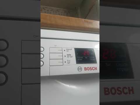

Voila j ai fais un petite video j espère qur vous arriverez a entendre les bruits… dernier bruit a 2min45… je précise que j avais changé la pompe de vidange en octobre dernier car suite a ce problème de e24 on m’avait conseillé cette piste et effectivement elle n avait meme plus d eletes…(enlevé le cache du filt2re au fond de la cuve tout nettoyé etc… pour la video si le son n est pas clair j en referait une autre ce soir
Bonjour @deenass
Merci pour la vidéo, mais n’aviez-vous pas un autre appareil en route au même moment ?
On perçoit en effet assez nettement un bruit de fond avant même que vous n’appuyez sur le bouton Départ.
De même on entend un bruit de fond continu dans ce qui doit être l’assez long moment pendant lequel vous nous aviez dit que le LV ne faisait rien ou du moins plus de bruit.
Si vous aviez un autre appareil en route lors de la réalisation de votre vidéo (et surtout de sa prise de son), merci d’en refaire une autre sans qu’aucun autre appareil ne soit en route au même moment.
Cordialement
RdB

Cest moi qui vous remercie infiniment de prendre autant de temps et de vous casser la tete… voila j espere que cest ok pour celle ci
Ce qui m étonne aussi cest le.gros clac quand je ferme la porte … je pense pas qu autrefois il eut eté aussi fort.
Re- bonjour @deenass

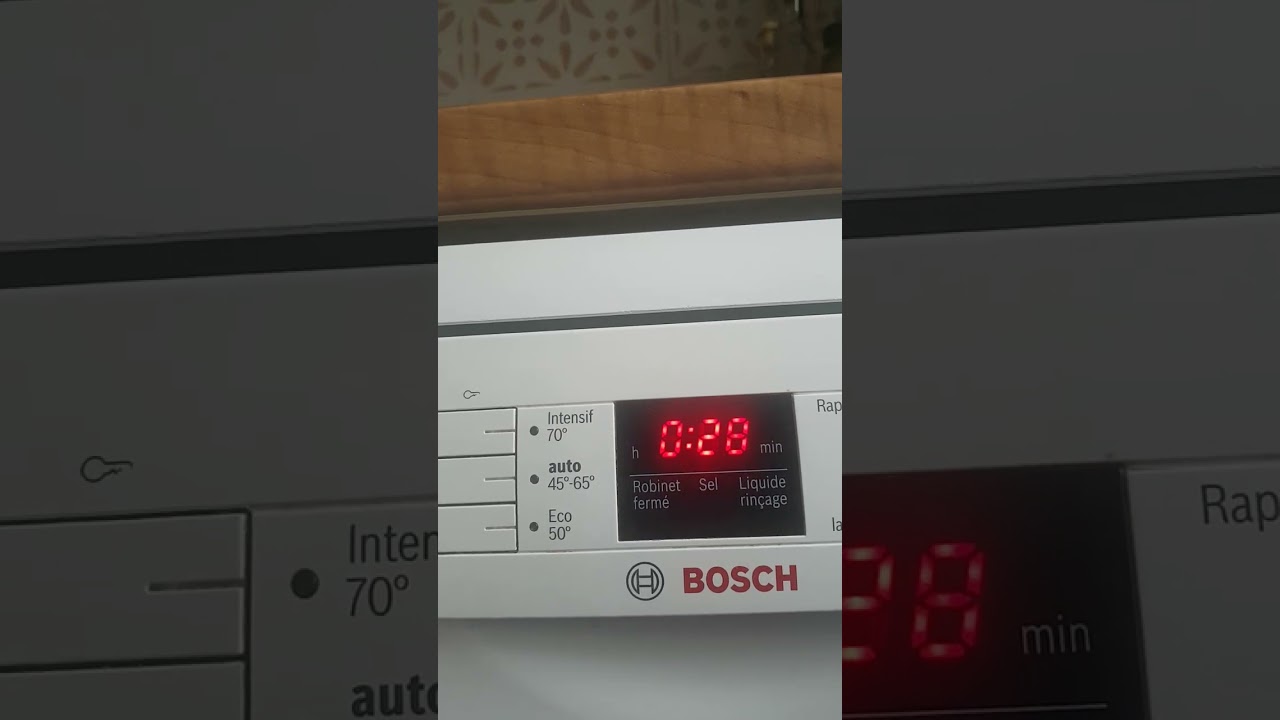

La dernière vidéo que vous avez publié comporte toujours ce même bruit de fond en cours de fonctionnement, mais surtout avant même de lancer votre programme !
// Avez-vous un autre appareil en route à proximité ?
// Mais êtes-vous certain d’avoir publié 2 vidéos différentes ? Leurs adresses internet sont en effet identiques et leurs noms seraient « 27 avril 2024 » pour les deux alors que la dernière faite aujourd’hui aurait dû s’appeler « 28 avril 2024 » !
Cordialement
RdB
Oups vraiment desolé j ai publié la meme …la cest la bonne
Et ce gros clac quand je ferme la.porte viens de remarquer quil est quand meme fort
Quand ce très gros « clac », se produit, à T0+2secondes sur la vidéo, celle-ci montre que la porte est déjà fermée !!
// Vous êtes vraiment certain que ce « clac » correspond à la fermeture de la porte ?
Et j’ai une 2ème question :
// Est-ce que dans ces séquences de 3 minutes environ, le LV prend-il de l’eau ou pas du tout ?
Cordialement
RdB
1 « J'aime »
Pour le clac je parlais de la serrure quand je ferme la porte…apres oui c est vrai qu il ya un 2em clac normal moins bruyant
Ensuite pour l’eau …j ai vérifié le fond de cuve il y avait de l eau… quand j ai demarré… apres le E24 j ai verifié il n y avait plis d eau au fond…
Bonsoir @deenass ,
Pour ce qui est de la présence d’eau, je posais la question car, dans la vidéo, on entend clairement un écoulement d’un peu d’eau lors de la 1ère vidange. Et cette eau aurait pu provenir d’un remplissage lors de l’essai précédant.
Si cette eau (que l’on entend) ne provient pas d’un remplissage lors de ces tests, il est possible que le clapet de non retour situé en sortie de pompe de vidange ne soit pas parfaitement étanche et que l’eau présente dans le tuyau puisse refluer dans la cuve.
Ce serait accessoire dans l’immédiat, mais à l’occasion vous pourriez verser de l’eau dans le tuyau de vidange, par son extrémité de sortie pour voir si cette eau parvient dans le puits central de cuve ou non.
Attention toutefois à ne pas faire déborder le tuyau, car cette eau pourrait se retrouver dans le socle du LV et activer le système anti-inondation.
Mais ceci est secondaire actuellement.
Par contre, quand dans votre explication vous dites : « après le E24 j ai vérifié il n’y avait plus d’eau au fond » il y a une information intéressante :
Bien que le code E24 signale un défaut de vidange, vous avez donc constaté que cette vidange est complète quand le LV s’arrête en affichant ce code erreur.
La vidange étant complète, ce serait donc le contrôle d’effectivité de la vidange qui dysfonctionnerait.
Et celui-ci est effectué par évaluation de la puissance consommée par la pompe de cyclage à l’issue d’une vidange
Ceci semble bien confirmer le soupçon que j’exprimais dans mes réponses précédentes à propos de la pompe de cyclage.
Dans une réponse à suivre, je reviens sur ce que l’on doit pouvoir déduire des vidéos que vous avez publiées.
Cordialement
RdB
1 « J'aime »

Maintenant, ci-dessous une interprétation des variations de sons que l’on peut constater dans la dernière vidéo (la précédente présentait un bruit de fond rendant difficile son interpétation) :
T0 est le top départ de la vidéo
Nota : à T0 le LV avait dû être mis sous tension et le programme sélectionné
T0+2s - Plusieurs clacs (à priori, bruits de relais sur la carte électronique)
T0+8s - Appui sur Départ (mais la vidéo étant prise en biais, le voyant Rapide n’est pas visible (mais vu sur la vidéo n°2))
T0+13s - 1ère vidange
T0+30s - Atténuation du bruit (vraisemblablement pause après vidange)
T0+36s - 1er cyclage (après clic de relais sur carte électronique)
T0+47s - Arrêt du cyclage
T0+2mn19 - 2ème vidange (après clic de relais sur carte électronique) (nota : le délai de pause depuis l’arrêt du cyclage précédant est très (trop) important sur cette partie de séquence)
T0+2mn 35 - Arrêt 2ème vidange puis atténuation du bruit (Pause)
T0+2mn 37 - 2ème cyclage (après bruits de relais un peu étonnants)
T0+2mn46 - Arrêt 2ème cyclage
T0+2mn48 - Clac de relais puis arrêt vidéo avant que n’apparaisse l’erreur E24
Il doit manquer la 3ème vidange, le 3ème cyclage et l’affichage de l’erreur dans cette vidéo n°3, mais on peut les constater dans la vidéo n° 2
On remarque en tout cas qu’après la vidange aseptique initiale et pour le contrôle de l’effectivité de la vidange il se produit plusieurs séquences de type : cyclage, puis nouvelle vidange, puis nouveau cyclage et dans la vidéo n°2 qui est complète une 3ème vidange et un 3ème cyclage.
Et ce processus est reproductible chaque fois que l’on lance un programme
Le fond de la cuve étant vide d’eau à l’issue de ces séquences qui se terminent par un cyclage, ce serait donc le contrôle de « niveau cuve vide » effectué sur la base de la consommation de puissance de la pompe de cyclage qui serait en cause.
Cela semble bien confirmer le soupçon que la pompe de cyclage soit freinée d’une façon ou d’une autre et nécessite un peu plus de puissance qu’attendue lorsque la cuve est totalement vide d’eau.
Quant à l’astuce d’ouvrir la porte après 1 à 2 minutes de déroulement du programme pour échapper à l’erreur E24, il est bien probable qu’elle permette d’interrompe la séquence de contrôle de « niveau cuve vide » après vidange aseptique et qu’à la fermeture de la porte, le programme redémarre alors sur la séquence de fonctionnement suivante (sans avoir eu à exploiter un résultat négatif du contrôle de « niveau cuve vide »).
Cordialement
RdB
1 « J'aime »
