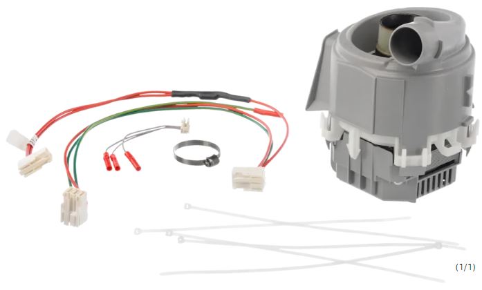

On suppose que ça a été fait, car une pompe de cyclage a la puissance d’un cycliste de compétition, mais un simple bout de ficelle enroulé sur son axe et …
Bonjour à vous trois
La référence précisée par Bosch pour la pompe de cyclage du LV SMS53M12FF/01 est 00654575.
A noter que l’appellation de cette pompe est plutôt pompe chauffante ou pompe de chauffage car elle intègre aussi un tunnel de chauffe et les sondes de température.
Toute recherche sur le net est donc impérativement à faire en utilisant plutôt ce vocabulaire, et surtout en utilisant exclusivement cette référence. Toute offre qui n’y ferait pas référence est à rejeter.
A noter également que la pompe chauffante définie actuellement par Bosch n’est commercialisée qu’avec un kit de filerie spécifique. Sa connectique et son branchement ne sont plus les mêmes en effet que ceux de la pompe montée à l’origine sur ce modèle de LV.
// À ce sujet @ deenass peut-il nous confirmer quand même que le bornier présent sur le côté de la pompe comporte 7 broches ?
Ci-dessous une image de la pompe de remplacement et du kit de filerie et connecteurs.
Cet ensemble est malheureusement d’un coût particulièrement élevé, ce qui justifie pleinement l’observation de Tournesol :
Et sur ce point, ce n’est pas gagné. On en reparlera.
