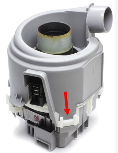

J’en ai démonté une pour enlever un corps étranger coincée dans la turbine
Pour l’ouvrir, il faut déclipser 4 clips qui retiennent le capot, avec un tournevis plat large, en écartant ici, sans forcer pour ne rien casser.
Ça donne ça E21 lave vaisselle Bosch SMS50E98EU
Je n’ai pas cherché à extraire la résistance circulaire. Pour remonter faut penser à placer les joints sur les bords de la résistance pour remboiter la pompe sans difficulter.
