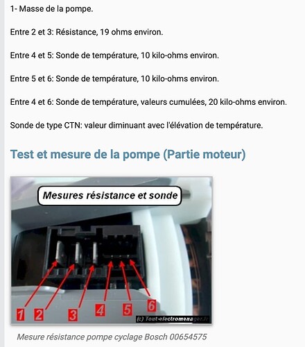

Mon lave-vaisselle Bosch sms53l88eu lave mal et ne sèche plus, il y a le code E09 à la fin du cycle.
Après investigation il semble que cela vienne de la pompe de cyclage, je l’ai démonté et testé les différentes valeurs ohmiques comme indiqué ci-dessous :
La résistance est morte mais le reste de la pompe est en bon état. Je souhaite changer uniquement la résistance (sobriété et prix d’une pompe de cyclage).
Je cherche comment démonter la résistance du reste du corps de la pompe.
Merci d’avance !!

Sauf erreur de ma part les pièces de remplacement vendues sont d’un seul tenant, pompe+résistance de chauffage, à moins que vous comptiez réparer par vous même la résistance ? J’ai le même LV de 13 ans sur lequel j’ai changé cet ensemble il y a 2 ans avec une pièce d’origine commandée sur Adepem, ça fonctionne bien.
