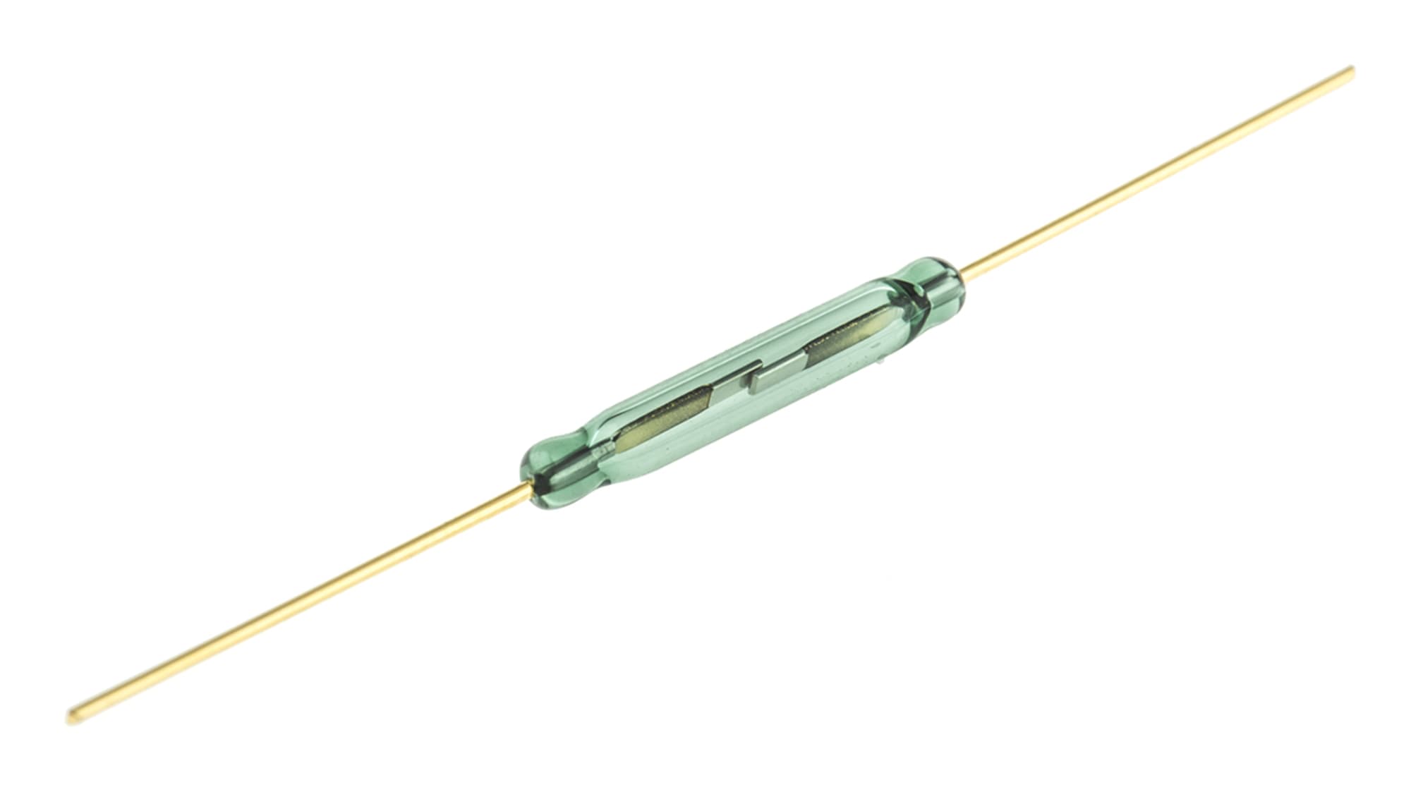

bonjour
je viens de tester le debitmetre mais pas comme vous me l’avez indiquer
le mien doit fonctionner avec un aimant je pense dans ses pales car électroniquement je n’est qu’un interrupteur reed ILS electronique de ce style:
donc j’ai laisse connecter et mis en mesure courant alternatif ,et mes valeur on très largement oscillé.
donc soit il fonctionne et c’est ailleurs ou soit il est pas assez rapide, mais j’ai pas envie de changer toutes les pièces alors que peut être c’est peut être un détecteur de niveau.
j’ai tester aussi la resistance de l’electrovanne et je suis a 4.15 Kilo Ohm[Ω] soit 4 150 Ohm [Ω] ce qui je croit est bon car doit être au alentour de 4000 Ohm [Ω]
petite précision ,il se met en panne souvent après la mise en température de l’eau, donc avec un deuxième ou troisième remplissage dans sont cycle, il ne me le fait pas dés le début du cycle.
soit environ 1/2 h ou 1h après le lancement.

Bonjour,
Je préférais voir votre photo, car la vue éclatée proposée par BOSCH pour le SMS40D18EU /18 étant une vue générique, elle aurait pu présenter d’autres différences que ce capteur 0435 représenté alors qu’il n’existe pas sur votre modèle (idem d’ailleurs pour la vue éclatée proposée par Adrien)
Ceci étant, sur le Répartiteur/Remplisseur, mis à part le débitmètre qui mesure le volume d’eau admise, on ne voit pas d’autre dispositif qui aurait une fonction de contrôle de niveau.
Nouvelles propositions :
1/ Le moment auquel se produit la panne est semble-t-il aléatoire (ou peut-être liée à une dilatation en fonction du niveau de température). Il n’est pas exclu que ce soit un problème de défaillance non franche d’un connecteur ou d’un fil électrique.
Vérifiez peut-être que les fils du débitmètre sont solidement sertis sur les broches du connecteur et que les soudures ou contacts sur l’ILS sont sain(e)s.
2/ De même essayez de suivre le parcours des fils du débitmètre et vérifiez qu’il n’existe pas une zone où ils pourraient être mis en tension. Vérifiez également le connecteur de ces fils sur la carte électronique
3/ Sinon, un point à contrôler également : Vous avez un tuyau annelé (référence 0436 de la vue éclatée) qui va du Répartiteur au Bloc Hydraulique (à proximité de la pompe de vidange).
Ce tuyau est réputé pouvoir se boucher
Côté bloc hydraulique il est branché sur un clapet anti-retour (référence 0431 de la vue éclatée). Débranchez-le et vérifiez si le clapet n’est pas encrassé et vérifiez également si le tuyau n’est pas encombré. Passez éventuellement quelque chose de souple dans le tuyau annelé pour repousser d’éventuels dépôts vers la partie visible côté répartiteur (avant de le débrancher côté répartiteur également pour nettoyage éventuel).

bonjour et merci pour vos pistes.
je vais essayer le nettoyage de la pièce 435 et 431 comme indiquer et lancer un cycle avec vinaigre pour voir.
j’ai des doute que la température influence mon lv, car j’ai fait encore des testes ce matin et 1er cycle pannes mais lv tres chaud car 1/2 h de fonctionnement donc normal et relancer immédiatement et là il a fait sont cycle complet sans panne.
dés fois qu’il soit chaud ou pas il veut rien savoir.
mais par securité je vais refaire la soudure de l’ils dés fois que la soudure est cassante.
j’en saurai plus après nettoyage, au pire je changerais ce répartiteur complet avec son débitmètre, au moins il y aura certitude. de cette partie.
