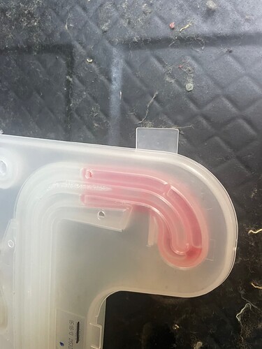

Bonjour, j’ai un problème d’arrivée d’eau sur mon Bosch sms40D82EU/09 : erreur picto du robinet en rouge. J’ai démonté, nettoyé le répartiteur qui était bien encrassé, remonté le tout et le problème reste le même : le répartiteur semble vouloir se remplir, effectue quelques tentatives, puis revient à l’erreur initiale : picto du robinet en rouge. Dans le répartiteur il existe une sorte de “flotteur” et j’ai l’impression que le problème réside à ce niveau : l’eau arrive jusqu’à ce flotteur, puis redescend immédiatement….Auriez-vous des idées sur le sujet ? Merci
Pour plus de clarté voici une photo du “flotteur” qui semble poser problème
Bonjour, la ou ça peut coincer c’est dans la zone d’étranglement en rouge il me semble.

Vous parlez de cette zone ? Elle ne semble pas bouchée, mais en relançant un cycle j’ai remarqué que l’eau arrivait seulement dans la zone droite (donc dans la partie basse de la zone d’étranglement) et quelques gouttes seulement coulaient dans la partie “reservoir” en bas de cette zone. Mais c’est peut-être normal ?
Oui il l’air propre, faut plutôt chercher pourquoi l’eau n’arrive pas dans le temps imparti :wink:
L’eau circule “bien” dans répartiteur, elle monte jusqu’au flotteur, deux ou trois, mais redescend à choix fois, puis picto erreur…

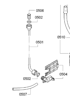

La doc Pièces détachées et accessoires pour votre appareil | Bosch - SMS40D82EU/09
Lorsque j’allume la machine et que je lance un cycle elle tente un remplissage, l’opération dure environ 1 minute, ensuite il y a un temps d’arrêt, à ce moment là le voyant du robinet est déjà rouge, ensuite j’entends effectivement un bruit de moteur (je ne sais pas si c’est celui du lavage par contre), puis un léger bruit mécanique de “clac” et elle coupe.
Je ne vois ni débitmètre ni pressostat . le niveau d’eau doit être déterminé par la sonde OWI Pièces détachées et accessoires pour votre appareil | Bosch - SMS40D82EU/09 et un délai de chargement .

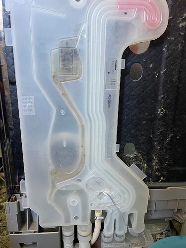

Je ne sais pas si ça vous aide pour identifier les pièces dont vous me parlez mais voici une photo du répartiteur complet.

Re,
Pour apporter des précisons à l’échange ci-dessus :
1/ Le débitmètre est bien présent sur le Répartiteur (suivre les 2 fils visibles sur la photo du Répartiteur publie par Wouka).
Pour info, il est chargé de permettre à l’électronique de contrôler le volume d’eau admis dans le LV afin :
  • soit de faire couper l’arrivée d’eau lorsque le débitmètre a vu passer la quantité d’eau prévue
  • soit d’informer l’électronique qu’au bout d’un temps prédéfini, il n’a pas vu passer la quantité d’eau prévue (et dans ce cas le voyant Robinet alerte sur l’anomalie).
Un débitmètre défaillant pourrait être également lui-même la cause de cette alerte par voyant « Robinet), mais au cas présent l’arrivée d’eau est totalement absente. Le voyant Robinet devrait donc plutôt s’allumer parce que le débitmètre n’a pas vu passer le volume d’eau attendu dans le temps imparti
2/ Ce modèle de LV ne dispose pas de pressostat. La présence d’eau dans la cuve est appréciée par l’électronique en fonction de la puissance consommée par la pompe de cyclage.
Dans le cas présent, il ne devrait pas être utile de rechercher une défaillance de la part de la pompe de cyclage, puisque qu’elle ne serait utilisée qu’une fois le remplissage effectué, pour confirmer l’information venue du débitmètre (et faire réaliser éventuellement un remplissage complémentaire).
Or le remplissage initial ne se fait pas. Ce serait donc plutôt le débitmètre qui n’a pas vu passer d’eau et qui serait le 1er à faire déclencher l’alerte voyant Robinet
3/ Il n’existe pas de capteur OWI sur ce LV Bosch. Le capteur OWI est un équipement spécifique à la marque d’électroménager Whirlpool
Hypothèse(s) et test(s) à venir …
Cordialement
RdB

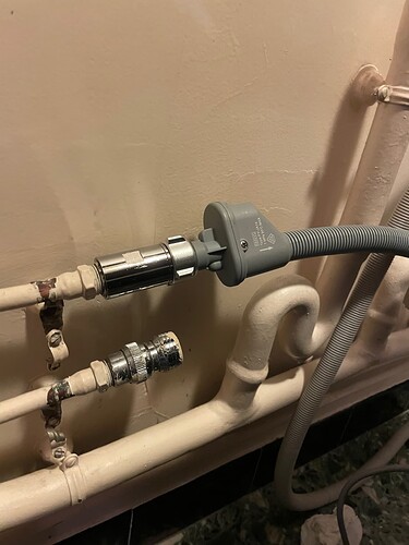

Nota : je joins une photo du raccord sur le mur, car je n’ai pas de robinet mural, j’ai seulement une vanne centrale d’ouverture/fermeture de l’eau. Pour info, l’ancien lave-vaisselle était branché sur cette même sortie et fonctionnait très bien (mais il avait un Aquastop électrique, je doute de l’importance de cette information dans mon cas, mais je précise tout de même).
