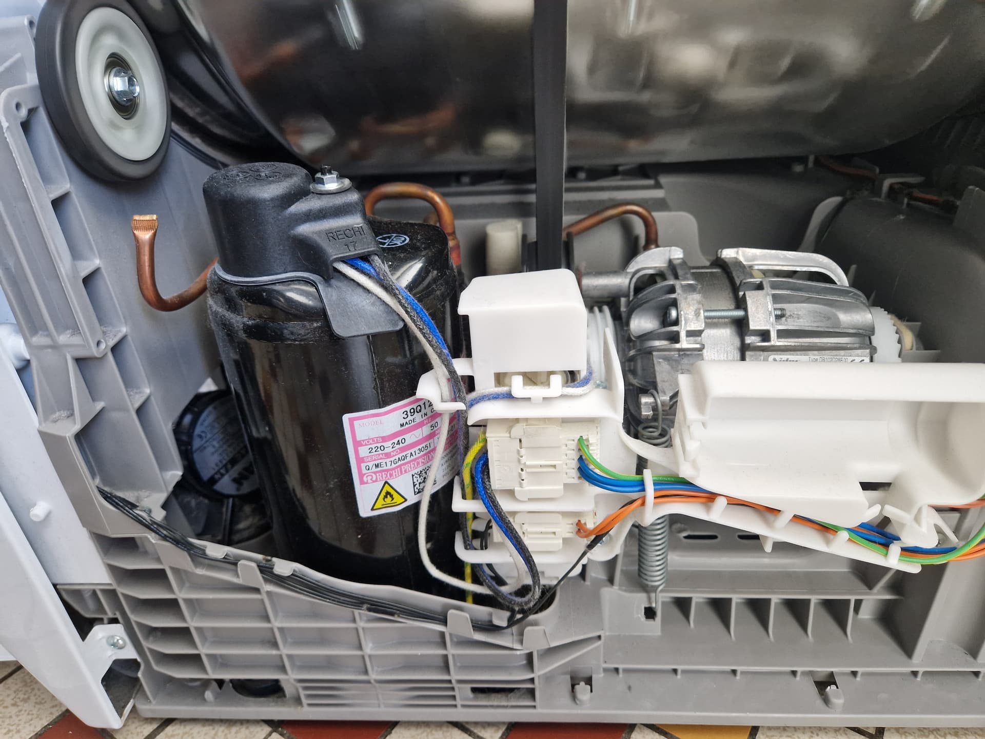

Je viens d’effectuer un test et je remarque que le ventilateur situé juste devant le compresseur (à gauche sur limage) ne tourne pas.
Ce serait la seule cause du problème ?
Je pensais aussi à un manque de fréon peut-être… Je ne sais pas.

Pour le ventilateur tu peux toujours faire un test au multimètre, voir si du courant arrive sur les borne et contrôler si l’enroulement n’est pas coupé

Oui, mais le ventilateur doit grogner à ne pouvoir tourner. Vérifiez si il tourne facilement avec la main.

Le ventilateur de refroidissement de la zone où il se situe ne tourne peut-être pas parce que la température de cette zone n’a pas atteint une température de déclenchement.
Par contre, la capacité du condensateur de 20 µF serait bien à vérifier à l’aide d’un capacimètre, Il peut s’agir en effet du condensateur du moteur du compresseur (pour en être certain, il faudrait mettre sa connexion en évidence).

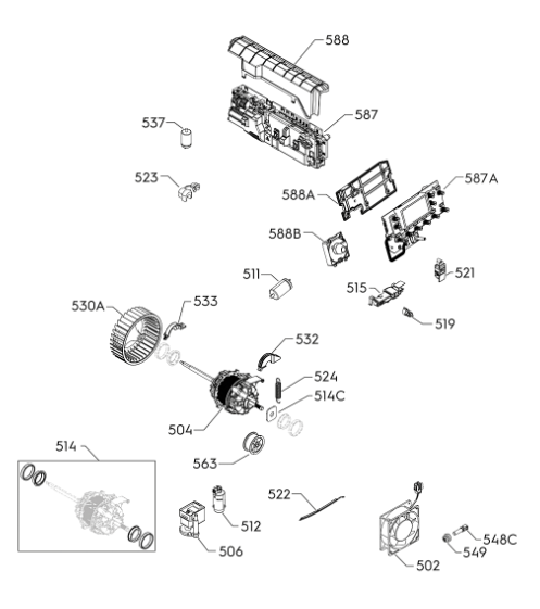

Voir plutôt si le ventilateur est alimenté en 230 V pendant le fonctionnement et s’orienter sur son circuit de commande sur la carte de puissance 587

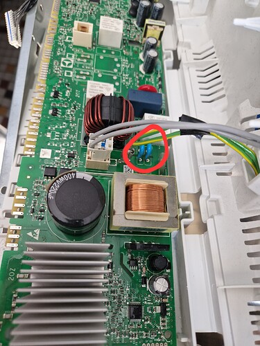

Jai effectué un test (en Ohm car je n’ai pas osé tenter en Volt avec le sèche-linge branché) sur les différents composant de la carte mère. J’obtiens des valeurs un peu partout sauf sur deux résistances côte à côte nommé CR 46 et CR 53. (Voir image, ce sont celles en bleu). Sauf que je ne sais pas à quoi elle correspondent et si c’est normal où non.
normal cr 46 et 53 sont des condensateurs hte tension de quelques milliers de pF souvent 4700pF /2kV qui sont des antiparasites reliant la masse carte( qui est souvent le neutre ) à la terre
maintenant «  » mesurer une valeur"" sur un composant n’est pas preuve qu’il soit ok :grinning_face:
