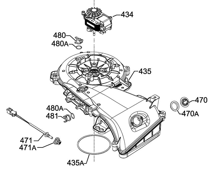

Mais en attendant, sur cet appareil il existe un Klixon de sécurité (pièce 480 sur la vue éclatée ci-dessous.
Ce Klixon est réarmable.
S’il s’est déclenché, il suffirait dans un 1er temps de le réarméer pour voir si le sèche linge chauffe à nouveau.
Mais ATTENTION, si ce Klixon s’est déclenché, il est probable que le circuit d’air est encombré de fibres de textile.
Filtres et conduits d’air seraient alors à débarrasser de toutes ces fibres.

mon idée serait effectivement d’enlever le capot du dessus et de degager les eventuelles fibres qui pourraient s’y trouver.
et la piece 480 et 481, je les ai demontées pour les nettoyer. mais je n’ai pas vu comment cela se rearme.

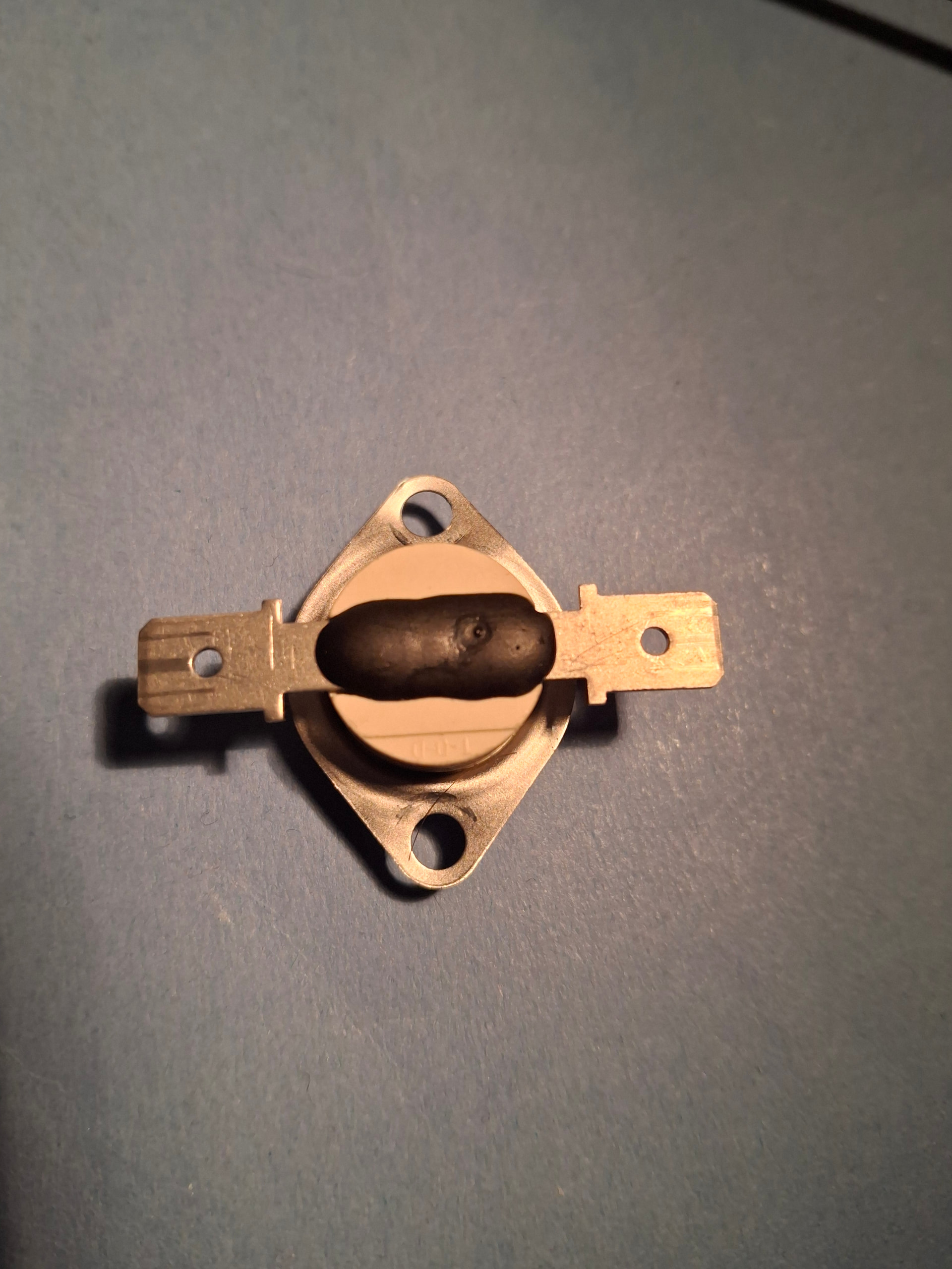

voici une photo du klixon, je ne vois aucun bouton de rearmement
Le klixon ne comporte donc pas de bouton de réarmement (c’était la 1ère hypothèse).
La matière déposée sur le Klixon doit donc masquer le petit trou qui permet le réarmement.
Elle serait à gratter (possiblement en particulier à l’endroit où l’on distingue un petit cratère sur votre photo).
Mais au préalable pour valider votre 1ère mesure de résistance ohmique, pouvez-vous la refaire en utilisant le plus petit calibre de votre ohmmètre.

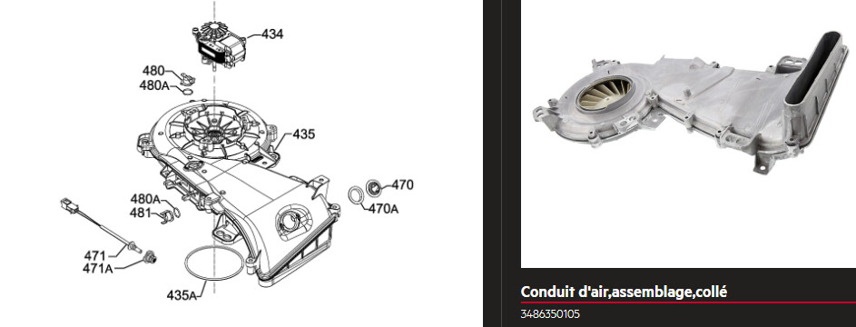

On ne voit pas de résistance de chauffage pour la partie sèche linge.
Elle serait incorporée dans cet ensemble qui serait collé, donc indémontable ?

La résistance est dedans oui. Mais si c’est collé, alors oui ça va être compliqué d’ouvrir tout cela.
