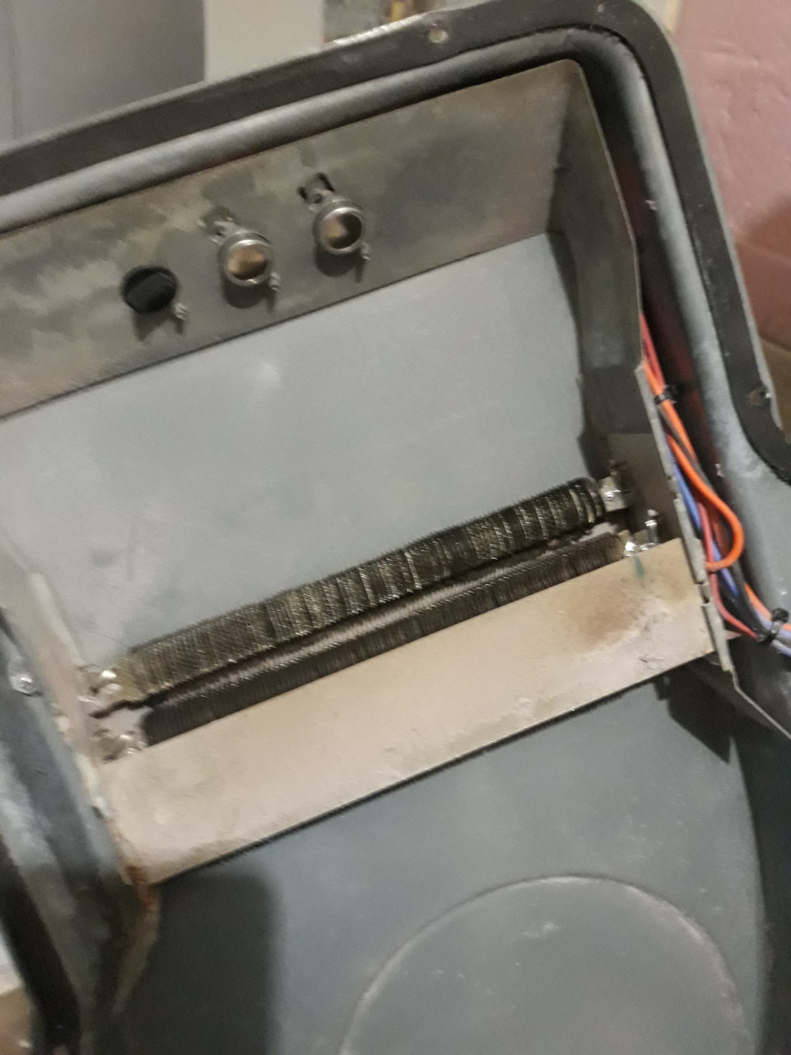

Pour moi F14 qui correspond à une panne de l’élément supérieur. Même si la résistance ne semble pas coupée, simplement le carton sur lequel est enroulé le filament cassé à l’extémité, je pense la remplacer, qu’en pensez-vous ?

Bonjour,
Comme je vous le disais, le filament n’est pas coupé. seul le support carton du 4ème élément est cassé voir photo.Mon sèche linge fonctionne encore en mode dégradé (puissance réduite).
cordialement
Bonjour @Boubou,
Merci pour les photos.
Je comprends mieux ce que vous voulez dire.
Avant de changer la résistance complète, faites quand même les tests préconisés par le constructeur :

J’ai bien fait les tests de continuité des différents éléments, les résistances ne sont pas coupées, ni le cablage.
Le défaut F14 apparait lorsque on passe en automatique et sur minuterie en séchage intentif (soleil).
Est-ce un problème de température trop élevé, les thermostats et la sonde ont été remplacés. Si il y avait déclenchement du thermostat de surchauffe il n’y aurait plus d’affichage (coupure du neutre). Je ne sais pas comment fonctionne la détection d’u PB sur l’élément supérieur ou inférieur. La résistance se met elle en défaut en chauffant ???
Cordialement
J’aurais été tenté de répondre que le problème vient probablement des thermostats, mais si vous les avez changé, je pencherais dans ce cas soit pour le résistance, soit pour le module de commande qui n’arrive pas à conserver le programme sélectionné. :thinking:
Généralement, si la résistance est « naze », elle fait disjoncter l’appareil la plupart du temps, ce n’est obligatoire mais c’est souvent le cas.
