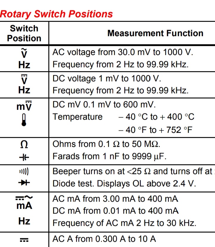

Disposez vous d’un multimètre avec fonction capacimètre ?
J ai un fluke 175. Je vais regardé la notice
-------- Message d’origine --------
Il fait capacimetre Multimètre Fluke 175
Il mesure des capacités.
Exact c est pour mesurer le condo du compresseur ?

Oui c’est bien pour mesurer la capacité du condensateur du compresseur que je vous demandais si votre multimètre avait la fonction capacimètre.
Par contre, la capacité maximale mesurable par le Fluke 175 est de 10 µF et il est possible que le condensateur de votre compresseur ait une capacité supérieure.
La capacité nominale de votre condensateur est indiquée dessus (en gros caractères en général)

Erreur de frappe, extrait de la notice
Oh là ! pas une erreur de frappe, mais une erreur de lecture (je parle pour moi).
J’aurais dû y penser. la virgule est la représentation anglaise du séparateur des milliers, alors que c’est l’espace en France.
9,999 µF (notation anglaise) c’est donc la même chose que 9 999 µF (notation française).
Le capacimètre de @Asdaddy1 est donc tout à fait capable de contrôler ce condensateur de 15 µF
