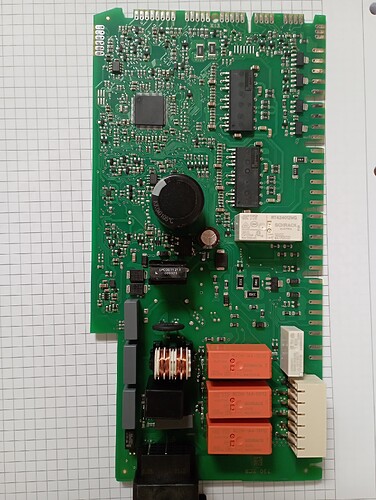

Bonjour, ça doit être la carte de puissance 660 qui fourni les basses tensions pour l’affichage

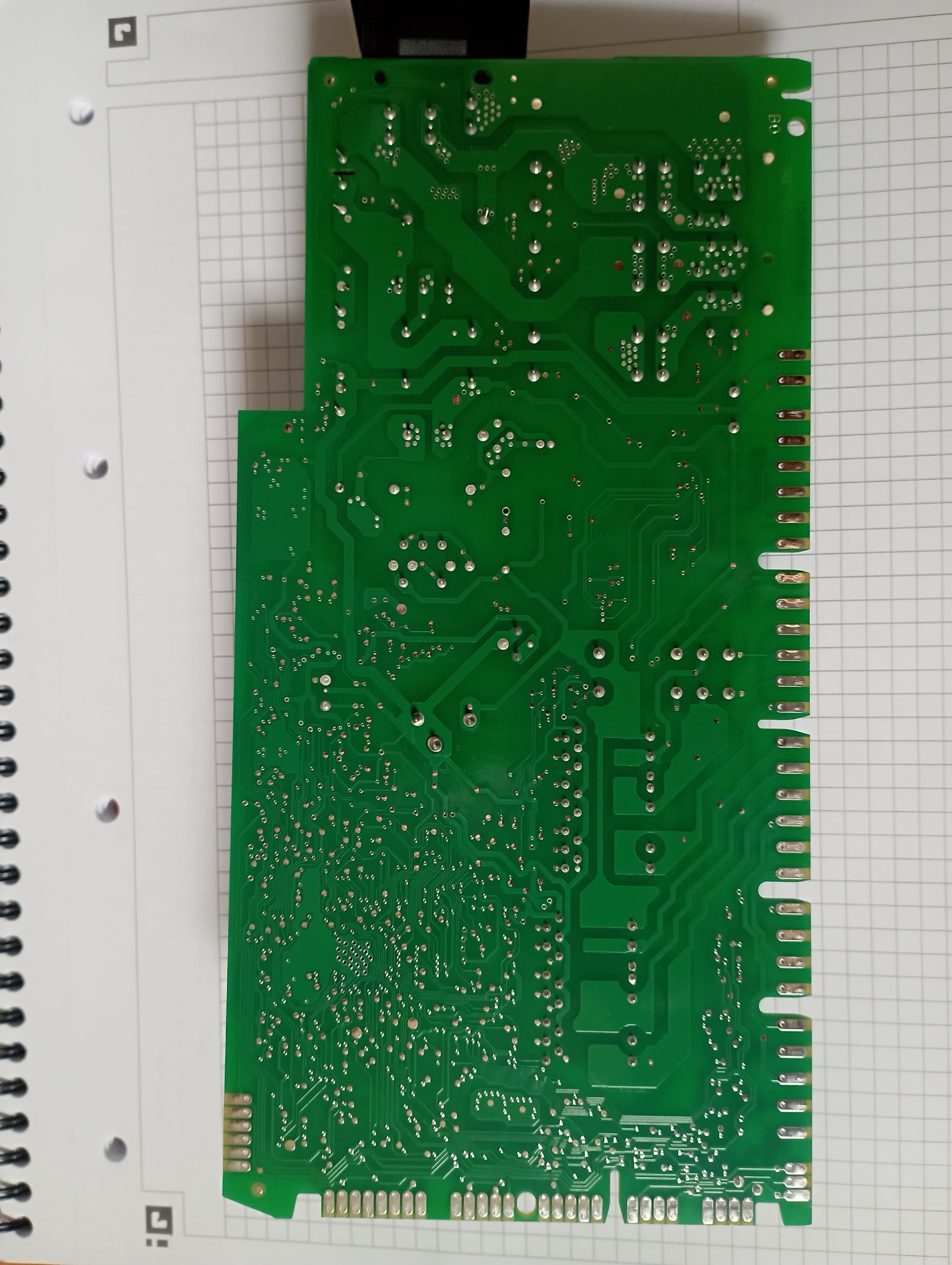

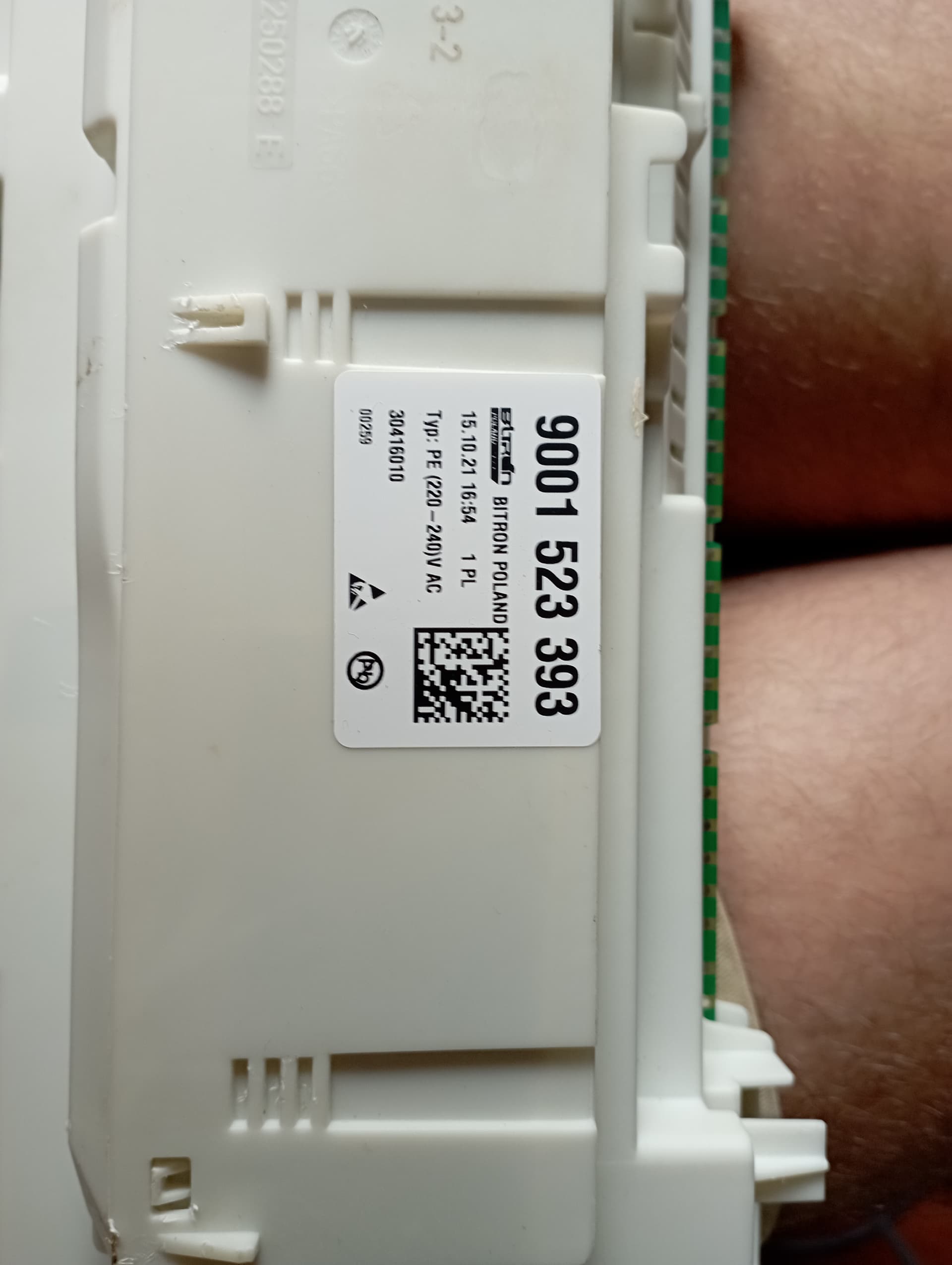

Pouvez vous faire des photos nettes de cette carte en recto verso ?
Merci pour les photos

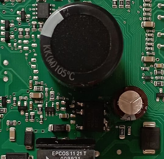

Le cœur de l’alimentation à découpage est ici :
Le mosfet qui fait le découpage, à vérifier est le circuit à 7 pattes dans l’ombre.

Faudrait une photo plus ciblée sans ombre, pour voir la sérigraphie, s’il vous plait. On ne voit pas non plus la résistance fusible :thinking:
Le MOSFET a été remplacé. OK Toujours panne
J essaie de voir où se situe la résistance fusible par contre j’ ai un autre petit boîtier déporté
Juste un connecteur rien de spécial
J’avais remarqué un pontage de soudure suspect.
Il était en court circuit ?
Non, Il a été remplacé mais toujours pas d’affichage sur le bandeau. En effet, les 2 soudures se touchent !
Normal que ça ne fonctionne pas.

<bonjour,
s’il a été remplacé, les soudres de deux pattes sont en CC :
Les deux en bas à droite sur cette photo (pas nette !) . . . mais . . .
Euhhhhh j’avais pas vu la suite venue
à RECHANGER (sans CC)
Bonne vérification
Cordialement
le vieux Tryphon
le CI est un chopper de la famille des TNYxxx, les deux pattes en question sont au même potentiel car se sont les pattes de source du CI , ce n’est pas un CC.

-Bonsoir, Si le CI était la cause du non fonctionnement, suite à un CC interne au CI, il y a une résistance de faible valeur (entre 30 et 40 ohms et quelques watts) câblé entre le 310volt du gros condo et le drain du CI qui se coupe (type fusible) donc même en changeant le CI TNYxxx,sans remettre une bonne résistance l’alim ne repartira pas. (mettez le flash pour les photos, images trop sombres)
-Bonjour ! dans les alims à découpage faites autour des TNYxxx, les 2 pattes de la source du mosfet interne au CI son toujours câblés ensembles via le circuit imprimé. Cordialement.
1 « J'aime »
Bonjour, je vais faire des vérifications et vous redis. Pour la soudure, rien de spécial carses pattes sont reliés à la masse. Je vois pour prendre tension condo
