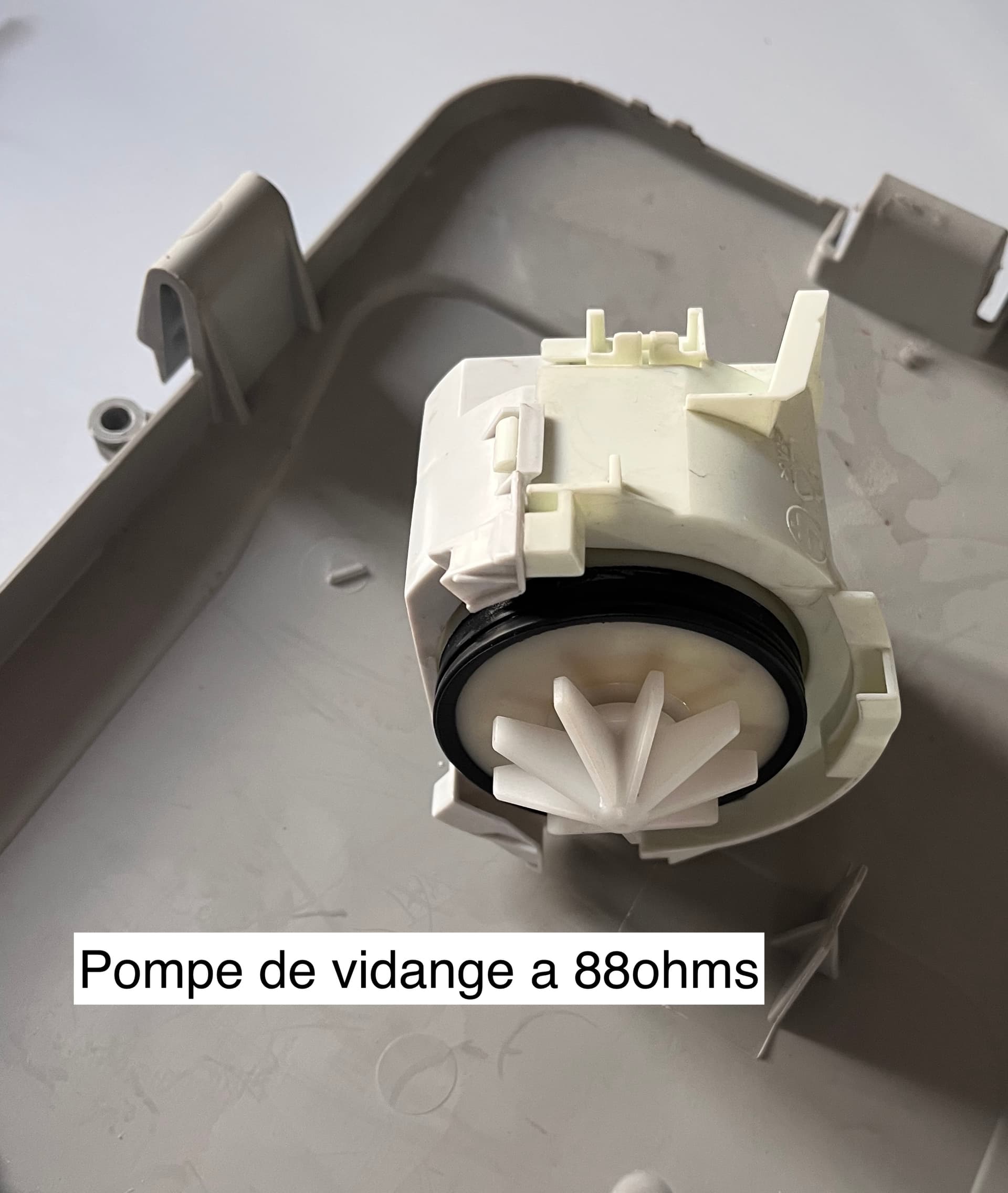

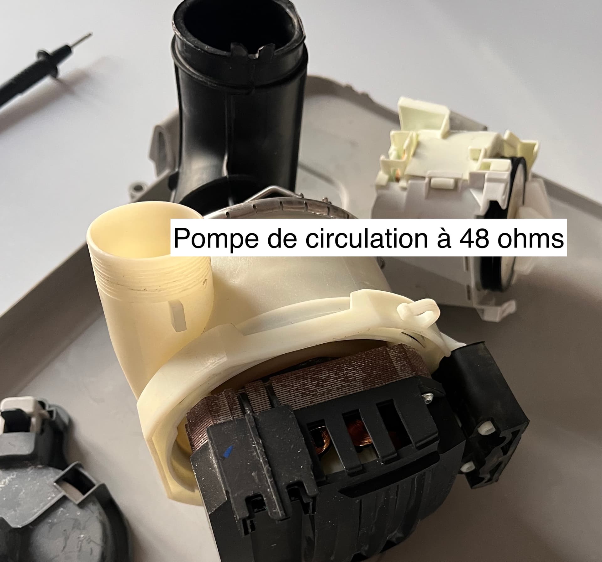

Je viens de faire le démontage et les mesures :
Pompe de vidange : 88 ohms équilibré sur les 3 poles du moteur de la pompe
La résistance de chauffe est à 28 ohms
La pompe de circulation à 48 ohms équilibré sur les 3 poles

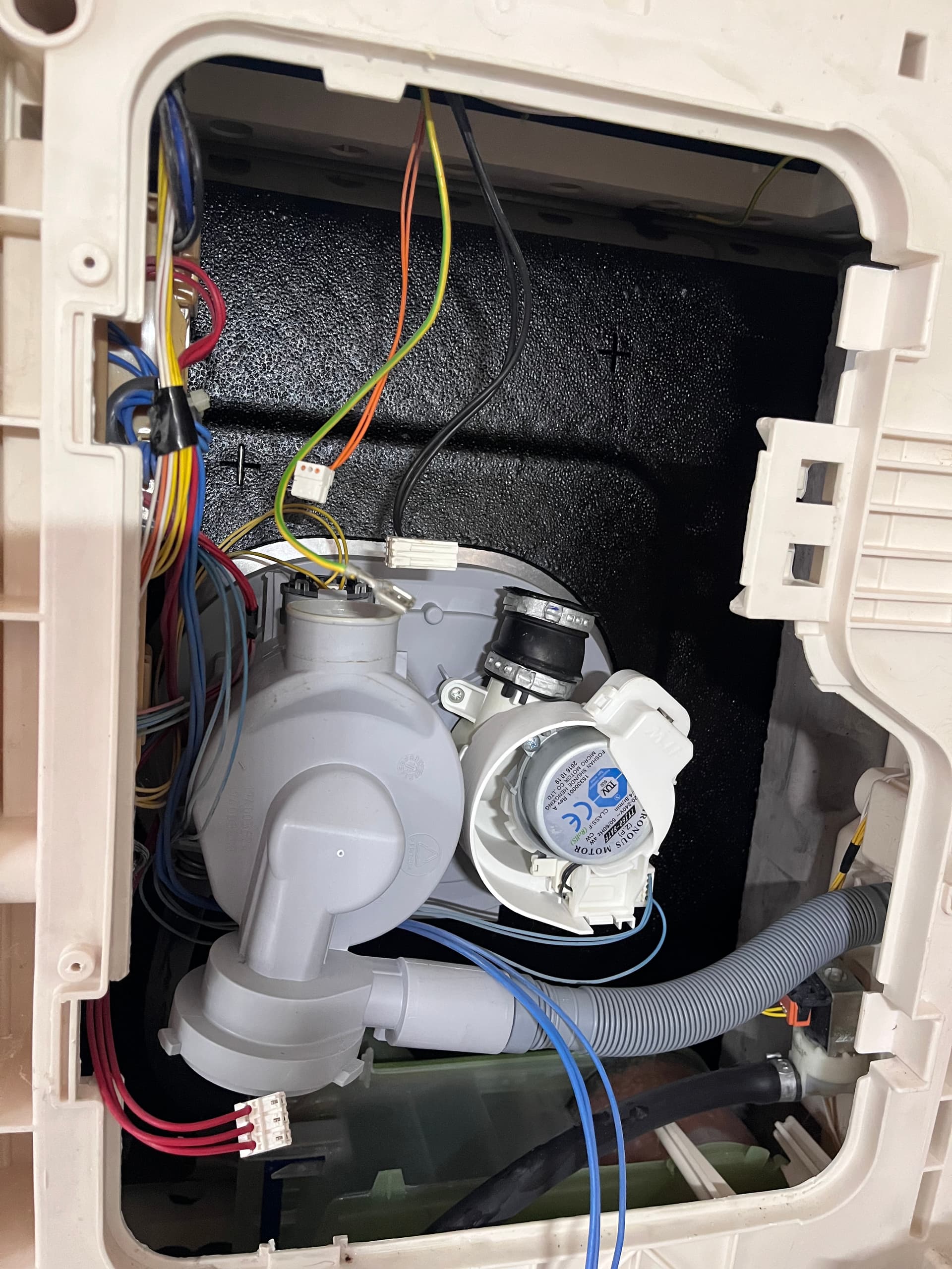

Voici la vu d’ensemble :
Verifier le jeu dans l’axe des pompes.
Les pompes n’ont pas de jeu
Si je veux les tester en les alimentants est-ce que quelqu’un à un schema ?
Les 2 pompes ont 3 bornes, est-ce qu’il s’agit de pompe monophasé avec un enroulement de lancement ou de pompe triphasé 230V ?
Triphasé généré par un inverter. Vous semblez avoir un problème de carte de puissance.
D’accord, je vais donc faire une mesure de tension sur les bornes afin de voir si la carte puissance délivre la tension nécessaire.
Cela ne me dira pas si la carte est capable de délivrer l’intensité mais ça peu donner un indice.
Vous savez ou se trouve la carte puissance ? Peu être juste un fusible …
Les cartes inverter sont parfois dans le moteur… Il faut un oscilloscope pour mesurer ça.
