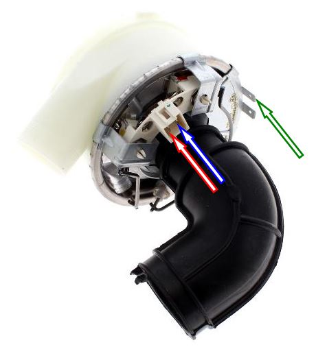

Le contrôle a effectué est :
  • une mesure de résistance ohmique entre les bornes rouge et bleue sur la photo ci-dessous (valeur attendue de l’ordre de 20 à 25 ohms)
  • Et une seconde mesure de résistance ohmique entre la borne verte sur la photo ci-dessus et l’une ou l’autre des bornes rouge et bleue (voire entre la borne vete et chacune des bornes rouge et bleue.
Pour ces mesures, le connecteur de la résistance de chauffe doit être débranché de la Résistance.
Cordialement
RdB
PS : L’appareil n’est pas au bout de son temps pour autant.
