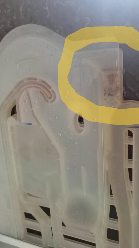

Je vous joins une vidéo de la boite à eau en fonctionnement. Il y a comme un bouchon en haut à droite qui m’interpelle.
Merci d’avance pour votre aide.

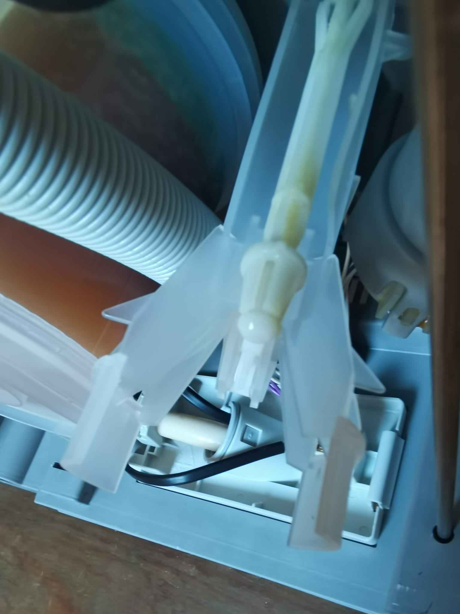

Rebonjour,
La vidéo que je vous adressais en pièce jointe à mon précédent mail a été refusé par le site , je vous adresse une photo de la boite à eau où j’ai entouré ce qui me semble être une bizarrerie.
Qu’en pensez vous? Dommage que vous n’ayiez pu recevoir la vidéo qui décrivait bien l’anomalie.

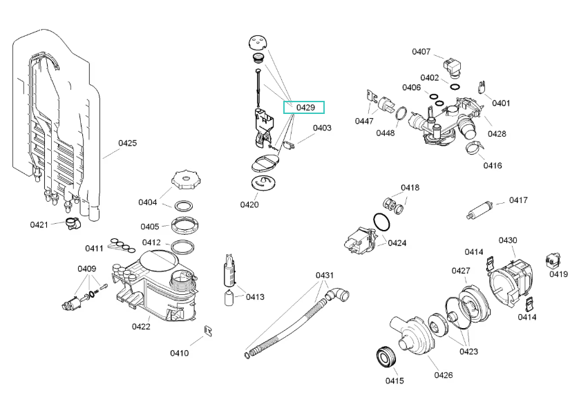

Il manque 2 chiffres pour le modèle. J’ai le pris /33 au hasard, le votre peut différer.
Le système de sécurité 429 comprends un flotteur en polystyrène et un interrupteur. Voir si cet inter n’est bloqué ou oxydé Modèle SE64M367EU/33 : Notices, pièces détachées, accessoires | Siemens Électroménager
Pas de soucis au niveau de l’échangeur (boite à eau)

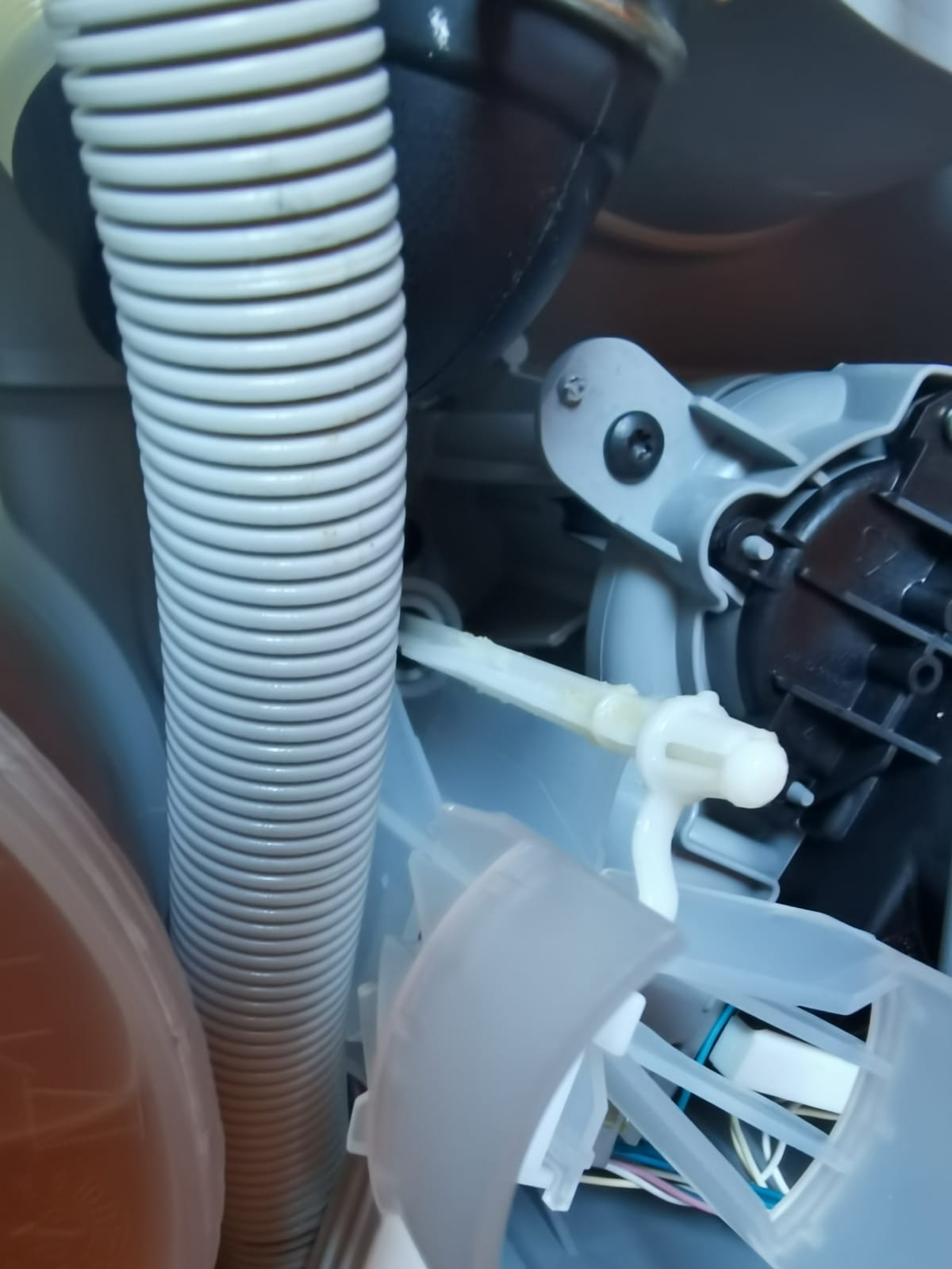

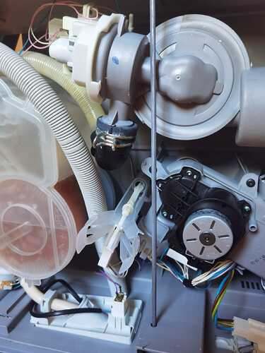

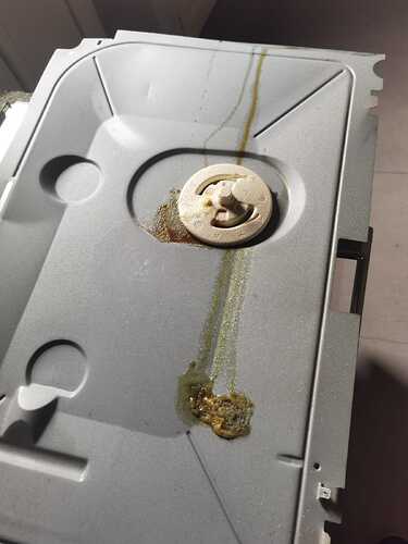

Bonjour et merci pour ces infos, je vous envoie quelques photos, effectivement il y a un problême car le flotteur est collé par la graisse qui s’est écoulée sur le fonds du lave-vaisselle. Il est possible que cette même graisse est pu se loger aussi du coté de l’inter, je vais tenter si je peux de le démonter et le nettoyer.

Bonjour je reviens vers vous, je n’ai pas su démonter l’inter, mais je ne vois pas comment il pourrait délencher le cycle de sécurité des lors que le flotteur na pas d’action (heureusement qu’il n’y a pas de fuites).
Avez vous une hypothèse de secours :wink: .

D’abord vérifier son fonctionnement avec un multimètre, un peu de dégrippant si oxydé, sans démonter.
Bonjour, je reviens vers vous, hélas au même point, j’ai testé la sécurité qui semble correcte, d’ailleurs quand on soulève le petit chapeau qui se trouve dans la cuve la vidange se déclenche.

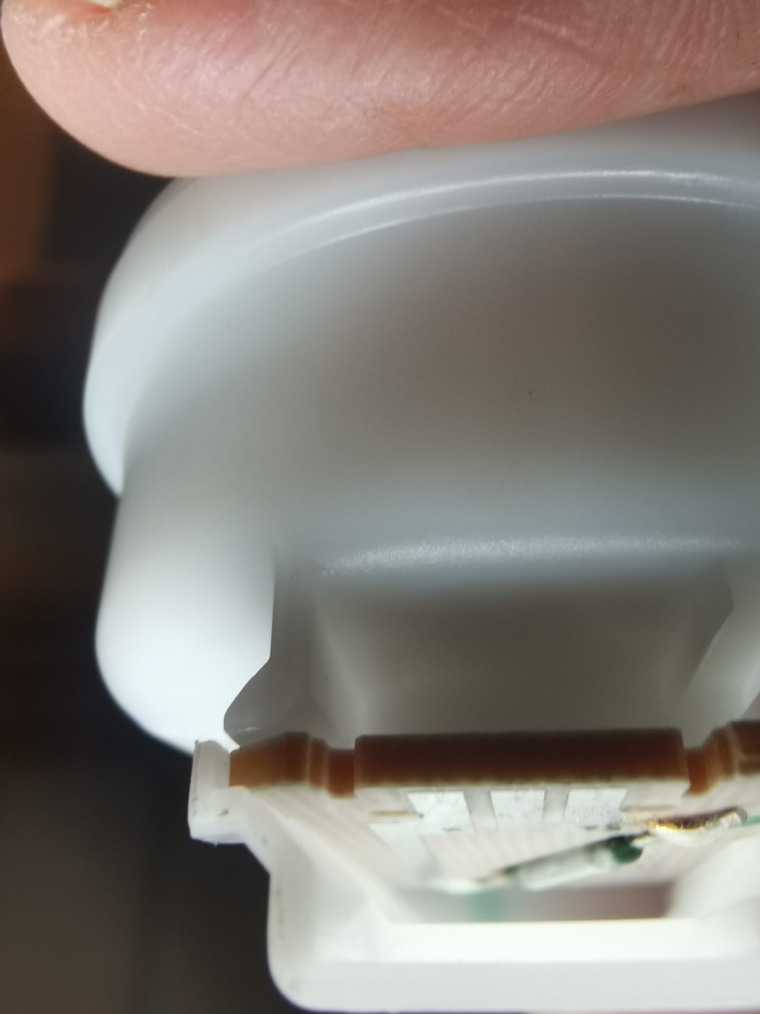

Je reviens vers vous , j’ai déposé la pièce, quand je souffle dedans j’entends une turbine tournée, en revanche quand je secoue légèrement la pièce, il y a un bruit de bille qui cogne!
Les mesures que j’ai tentées avec mon ohmêtre ne m’indiquent rien,même après avoir souffler dans l’appareil…
Je n’ose pas aller plus loin dans mes investigations car le démontage ne me semble pas aisé.
Je pense que je vais acheter la pièce, je ne vais pas me ruiner.
Je vous joint un cliché de la pièce.
Bonne semaine?
Merci d’avance,
Alain

L’interrupteur à Lame souple (ILS) est dans la petite ampoule que l’on voit sur la 1ère de vos photos.
Débitmètre au repos (sans souffler dedans donc) l’ILS étant ouvert, une mesure de résistance entre les pistes sur lesquelles il est soudé ne devrait donc effectivement rien vous indiquer (l’affichage selon le multimètre devrait rester sur 1 ou sur OL)
Par contre la même mesure que vous feriez en soufflant en même temps dans le débitmètre (et non pas après avoir soufflé) devrait provoquer un affolement de l’affichage, car l’ILS s’ouvre et ferme à la même vitesse que la rotation de la roue à ailettes (si toutefois le débitmètre est en mesure de fonctionner).
Mais l’affichage n’étant pas constant, cette vérification ne donne qu’une indication sur le fonctionnement du débitmètre..
Si maintenant vous disposez ou déplacez un petit aimant extérieur au débitmètre, à l’endroit que vous a précisé @Tournesol, l’ILS se fermant, le multimètre devrait vous indiquer une valeur de résistance proche de 0.
Toutes les mesures que vous pourriez ainsi faire sur le débitmètre ne permettent toutefois de s’engager sur la nécessité de son remplacement que si elles ne donnent vraiment rien. L’ILS serait alors insensible au passage d’un aimant simulant celui qui se trouve sur l’axe de la roue à ailettes.
Toute autres mesures restent seulement indicatives

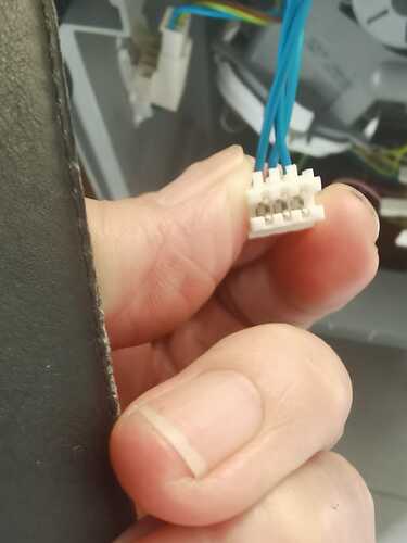

Merci à tous pour vos réponses, la connectique qui est branchée au débit mêtre comporte 3 conducteurs de même couleur dont l’un semble aller vers la sonde aquasensor (pièce 165279), pour les 2 autres j’ai du mal à suivre leurs chemins.
Le bruit que j’entend en secouant la pièce provient peut être d’un jeu de la turbine et non pas d’une pièce qui se serait détachée.
J’ai démonté l’aquasensor qui était un peu souillé de gras.

Il semble que l’interrupteur à lame souple est relier sur les deux extrémités, donc rien sur le fil du milieu.
