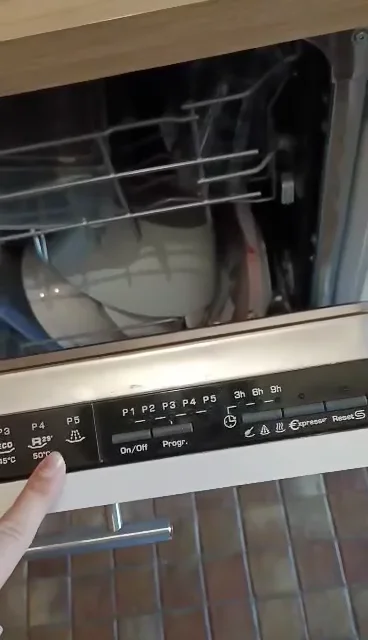

Bonjour a tous
Je n’ai pas de séquence pour les sonneries ou les clignotants ça bip et clignote en permanence.
J’essaie de mettre vidéo
Mais mon tph bugg.
Comme précédemment j’ai tout les voyants qui clignotent
J’essaie
Bonjour,
Je viens de lire votre vidéo . . . essai bien réussi ! ! !
Vous n’avez pas fait de « reset » comme dit . . .
Donc, vous repartez normalement sur l’erreur enregistrée . . .
La porte du LV n’est pas verrouillée (détail important) . . .
Il faut, de toutes façons effectuer un reset pour repartir sur un programme . . . je ne sais pas comment le fait de couper 1 sec la continuité du programme serait un reset selon vous . . .
Le reset (quasiment tous les LV demandent une manip spéciale) est souvent fait, si plus d’alimentation secteur plus de 30 secondes, ou par le maintien appuyé pendant plus de 10 à 15 secondes du bouton de démarrage du programme choisi avant.
Si vous refaites un « reset » réel, faites également la viséo sur lui, puis, dans la même, le démarrage d’un programme court sans chauffage (rinçage), là, on verra bien ce qu’il se passe . . .

Bonjour,
Votre vidéo montre qu’en appuyant sur la touche On/Off pendant les 2 secondes prévues, l’ensemble des voyants de programmes clignotent comme se doit être le cas.
Ensuite, il semblerait qu’en appuyant sur la touche Programme, il soit impossible de sélectionner un programme.
// Est-ce bien l’impossibilité de sélection d’un programme qui constitue le problème actuel ?
Si c’est bien le cas, dans un 1er temps, pour suivre l’idée de Tournesol, avez-vous fait un Reset du LV pour annuler un éventuel programme en cours ?
Sur ce modèle de LV, la procédure devrait être la suivante :
Appuyer au moins 3 secondes sur la touche Start/Reset
Le LV doit émettre un signal sonore et allumer les voyants puis les éteindre
Le programme en cours (si c’est bien le cas) est annulé et tous les voyants des programmes doivent se mettent à clignoter (comme pour une mise sous tension classique)
Si le Reset a fonctionné, il est alors possible de sélectionner un programme en appuyant comme d’habitude sur la touche programme puis sur le programme souhaité
Le voyant de ce programme doit alors se mettre à clignoter
Puis appui sur le bouton Start
// Qu’en est-il de l’exécution de ce Reset et est-ce qu’il vous permet de sélectionner un programme et de le faire démarrer ?
