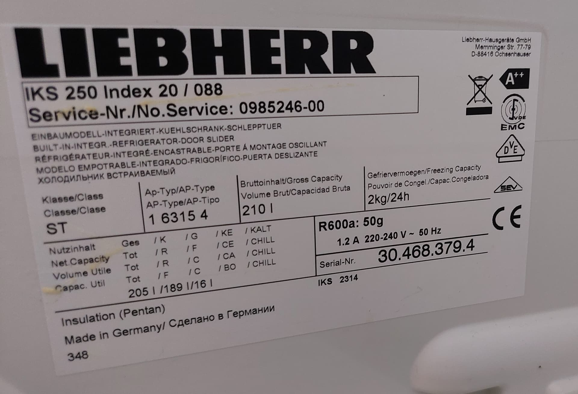

Les références sont dans l’image et pas de ventillo (no frost).

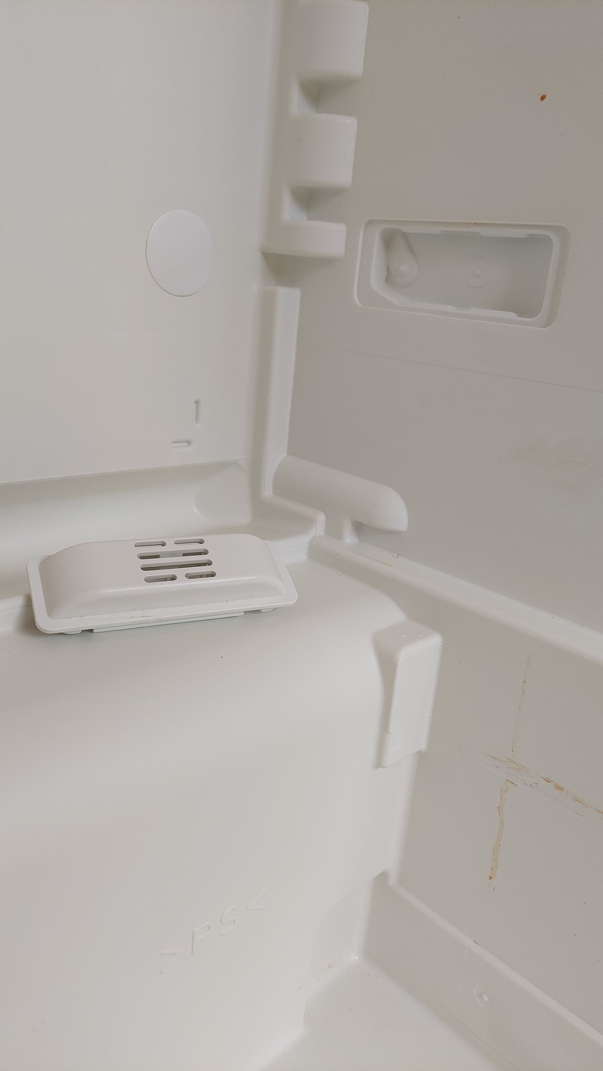

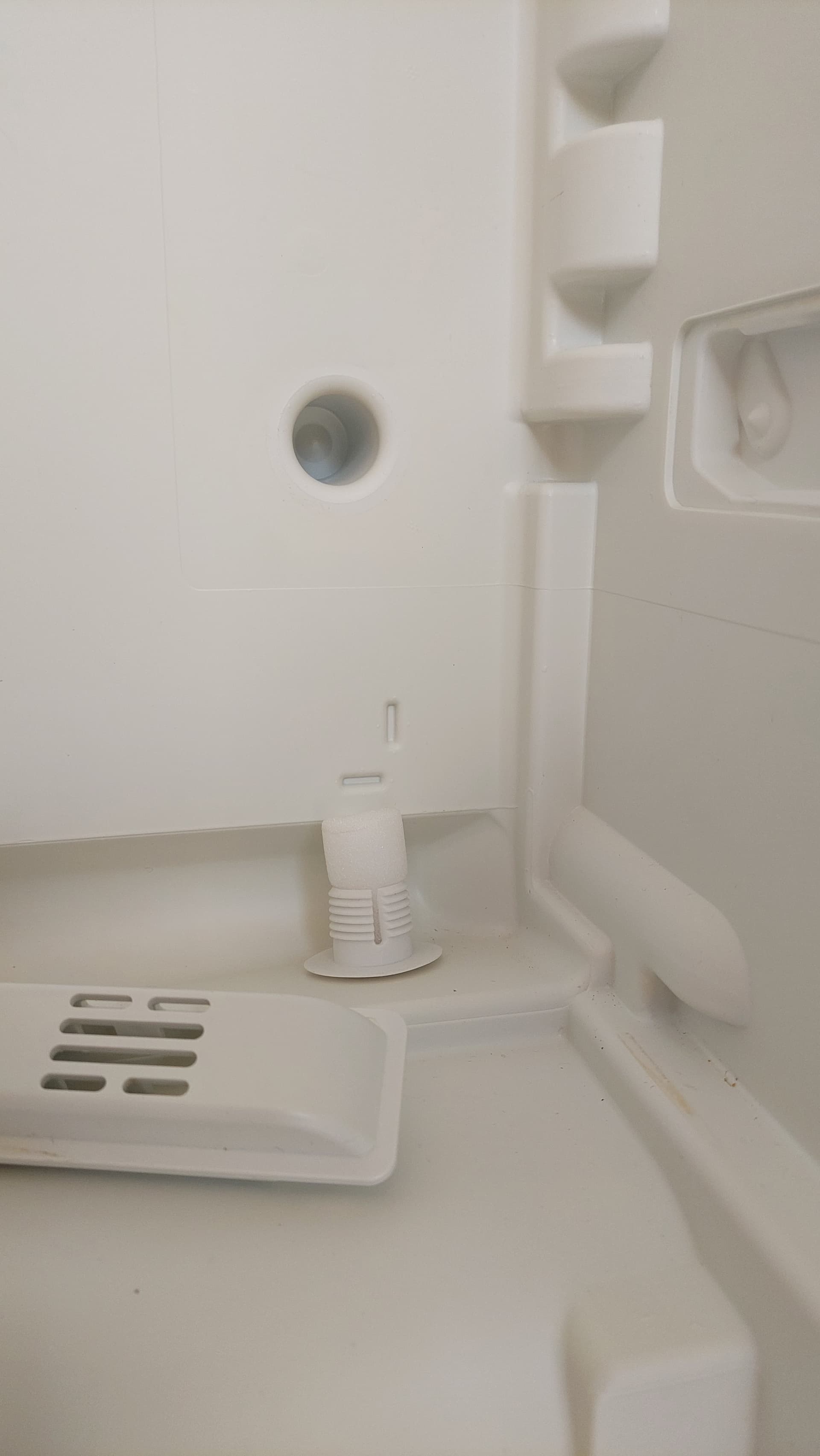

J’ ai démonter le frigo.
Derrière rien de visible à part le compresseur et le “radiateur “.
A l’intérieur rien de rien.
Le bloc lumière à gauche ne s’enlève pas et les logements rond (au fond en bas à droite ) et rectangulaire avec aération (en bas à droite) s’ouvrent mais ne débouchent sur rien ( pas d’ouverture, pas de fil ,rien).
Voir photos

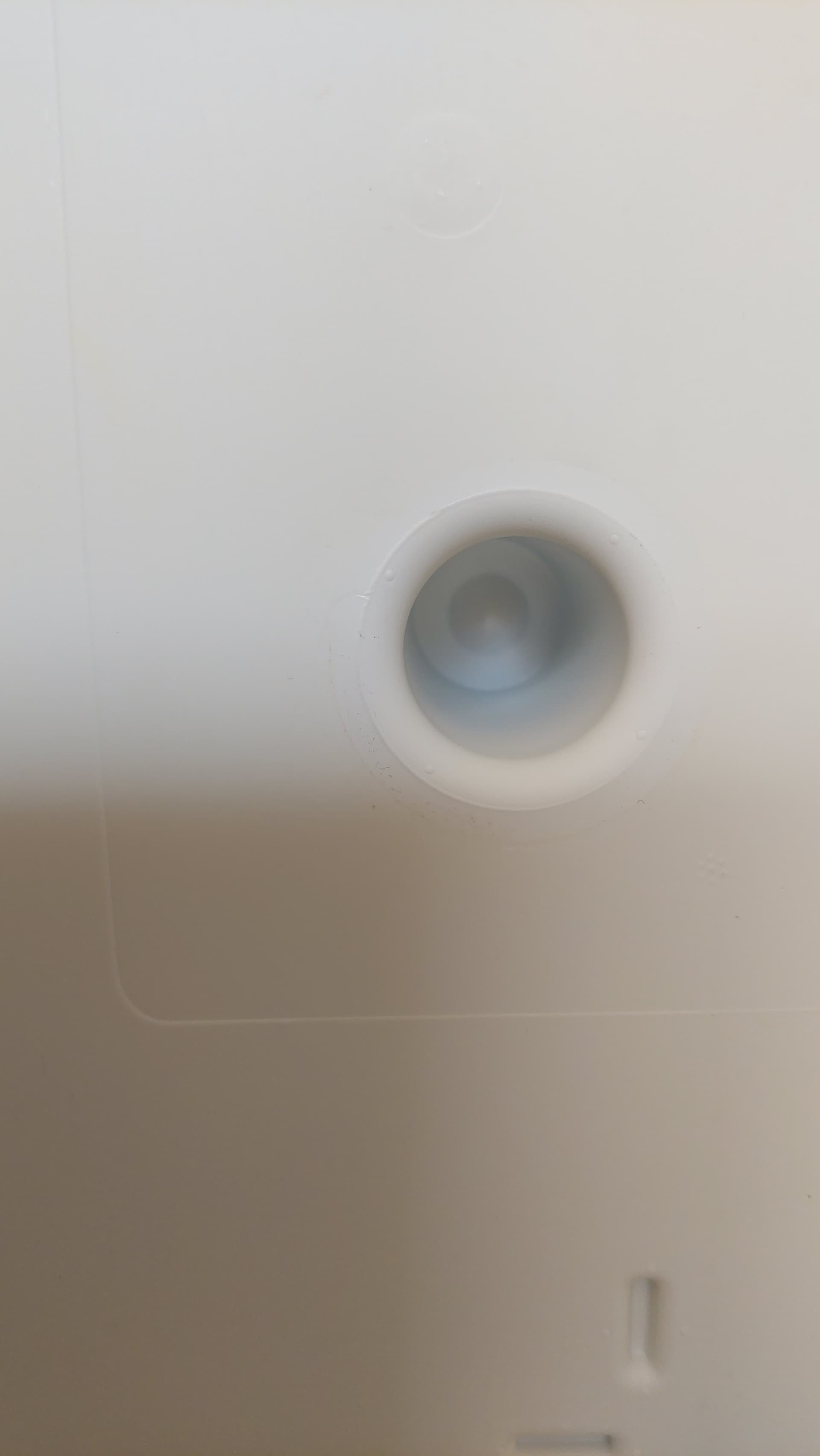

On dirait que les percement des sondes n’ont pas été fait ou alors, où sont elles ???

Je pense que les sondes sur vos photos ne sont pas à percer, c’est normal de ne pas voir de métal. La sonde serait juste derrière la membrane plastique pour la protéger et faire étanchéité.
Par contre si le compresseur ne semble pas tourner en permanence, il est possible que la sonde donne une mauvaise information et que le compresseur tourne moins qu’il faudrait.
Pour faire le test vous pouvez vous armer d’un multimètre et regarder la résistance pour voir si elle correspond à la température réelle si vous avez cette information quelque part.
Sinon un test simple est de sortir la sonde et de la mettre à l’air ambiant.
Si le frigo arrive à refroidir plus sans pour autant tourner en permanence, alors c’est qu’il faut remplacer la sonde.

Ce qui est surprenant c’est que le cache au liteaux de l’emplacement supposé de la sonde possède une aération et à l’intérieur, un clip pour maintenir une sonde. Mais il n’y a rien.
Pour sortir la sonde, c’est mission impossible.

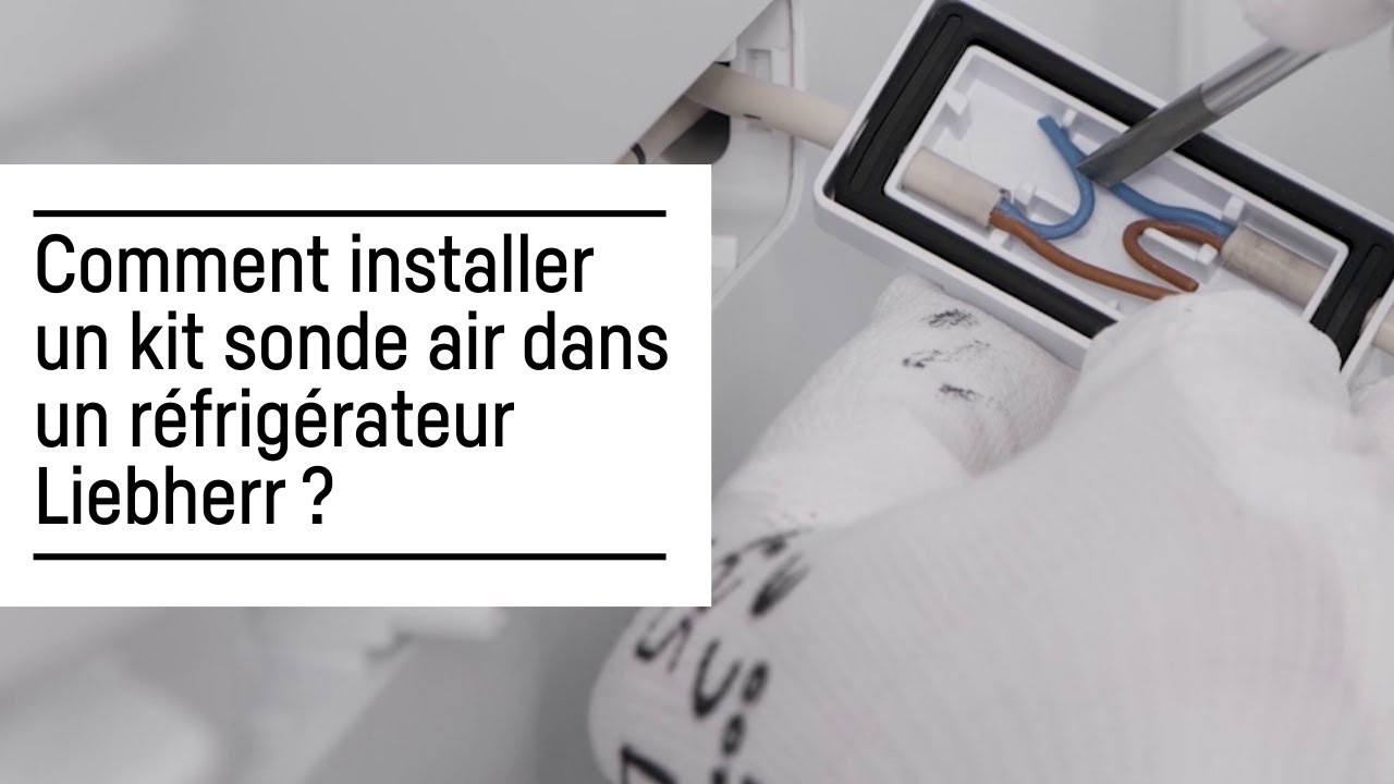

Erreur, il y a bien 2 sondes dans le kit de réparation Liebherr IKS250 20B\088 refroidit trop
Erreur, pas d’erreur.
Ce n’est pas parce que leibheer vend des kits 2 sondes avec des câbles de 1 m avec des enveloppes plastique, un couvercle et une equerre à 90 ° qu’il y a besoin de tout .
Voir à ce sujet la video liebherr, c’est édifiant !
