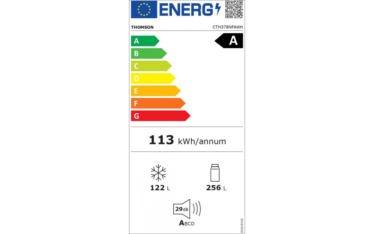

Vu l’âge, probablement des condensateurs qui ont perdu en valeur.
Le réparateur va vous changer la carte… 2 à 300 €, le groupe va lacher par la suite… ![]()
Les modèles récents consomment 2 à 3 fois moins.
Par exemple :
Merci encore pour vos conseils. Du coup, je rebondis sur votre remarque. Quel est le coût d’un groupe ? Si je vous lis entre les lignes, vous êtes en train de me conseiller de changer de frigo
Un groupe ne se change pas. Seul un frigoriste a les éléments pour ça et ne le font que pour des systèmes professionnels. bien trop cher pour le particulier je pense.
C’est clair que le neuf est la meilleure opération pour vous.
Avec les augmentations de l’électricité a venir, un classe A (nouvelles normes) sera vite amorti.
Le thomson que j’ai cité est très bien placé en rapport consommation énergétique/prix
