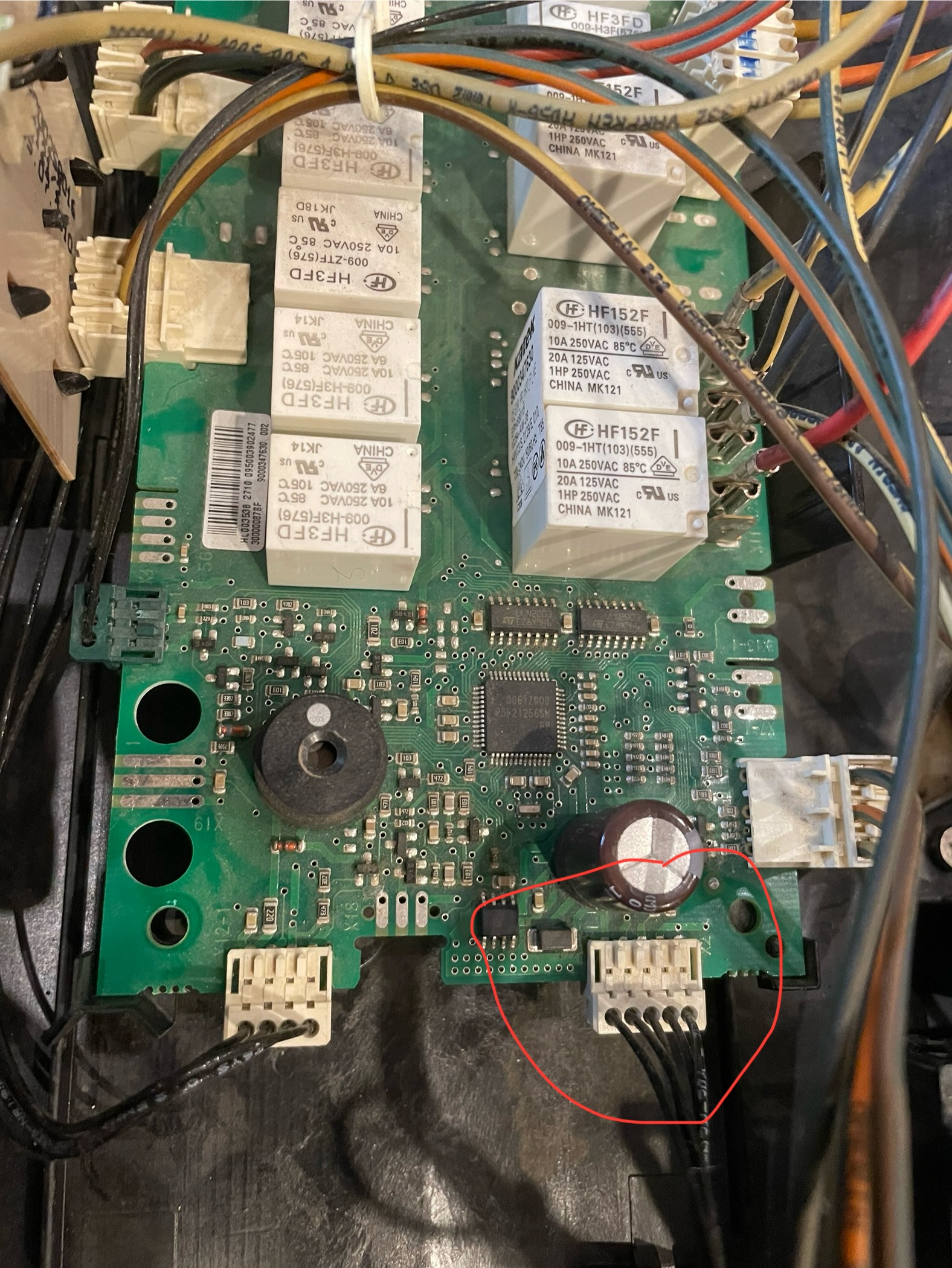

Donc ce matin, four débranché et secteur sur position Pizza, j’ai débranché un par un les fils ou connecteur branché sur la carte mère et les ai testés.
Seul un petit connecteur à 5 fils montre une fuite de courant. Voir cercle rouge sur la photo 1.

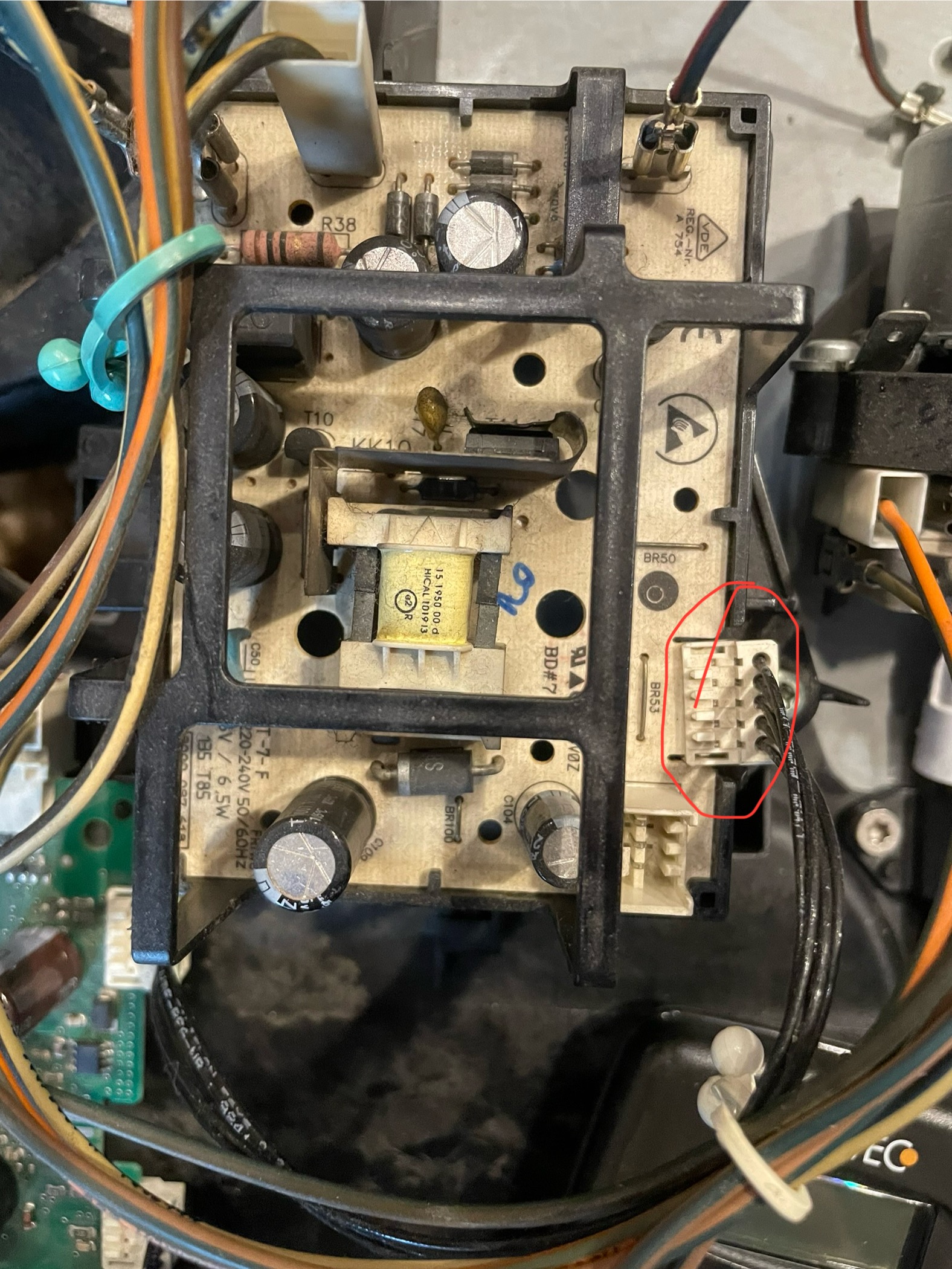

Ces 5 fils très fins arrivent sur une autre carte. Voir cercle rouge sur Photo 2.
Je débranche ce petit connecteur—> pas de fuite. Si je teste les 5 connexions correspondantes sous la carte, 4 d’entre elles indiquent une fuite de courant.
Cette carte est connectée à la masse (c’est le fil en haut à droite sur la photo 2). Si je débranche ce fil de masse, aucune des pertes de courant décrites ci-dessus ne se produit.
Merci d’avance de me faire part de vos commentaires et étapes suivantes (pour ma part, je suis un peu perdu…

Cette carte plus petite est bien reliée à la masse métallique du four. Je mets ci-dessous une photo plus large sur laquelle on voit bien l’extrémité du fil.

Ci-dessous photo annoncée avec ce fil partant de la carte et vissé sur la carcasse du four.
Une photo de dessous cette carte ?
