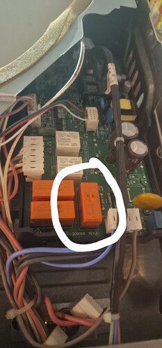

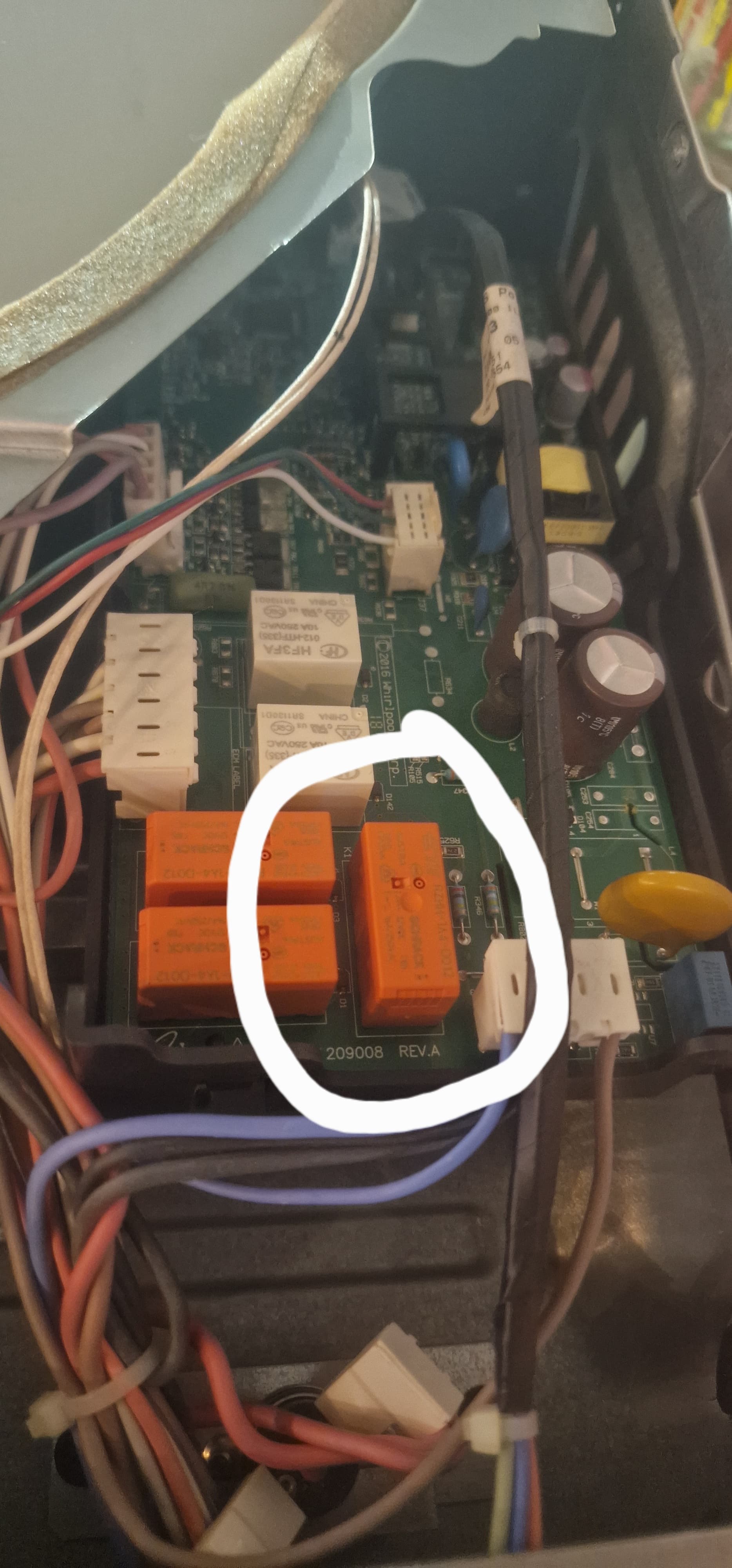

bonsoir j ai un probleme avec mon four model WHIRLPOOL FXHSP6 , des que je l allume j entend un relais faire clic clic toute les 2 secondes , je peux lancer tout les programmes mais il ne chauffe pas , je joins une photo du relais qui claque
si vous avez une idée , merci d avance
Bonjour, peut-être une alimentation qui s’écroule.
Commencer par vérifier que le 230 V arrive sans encombre à la carte de puissance.
Après ça, investiger sur la carte, il faudra quelques connaissances.
