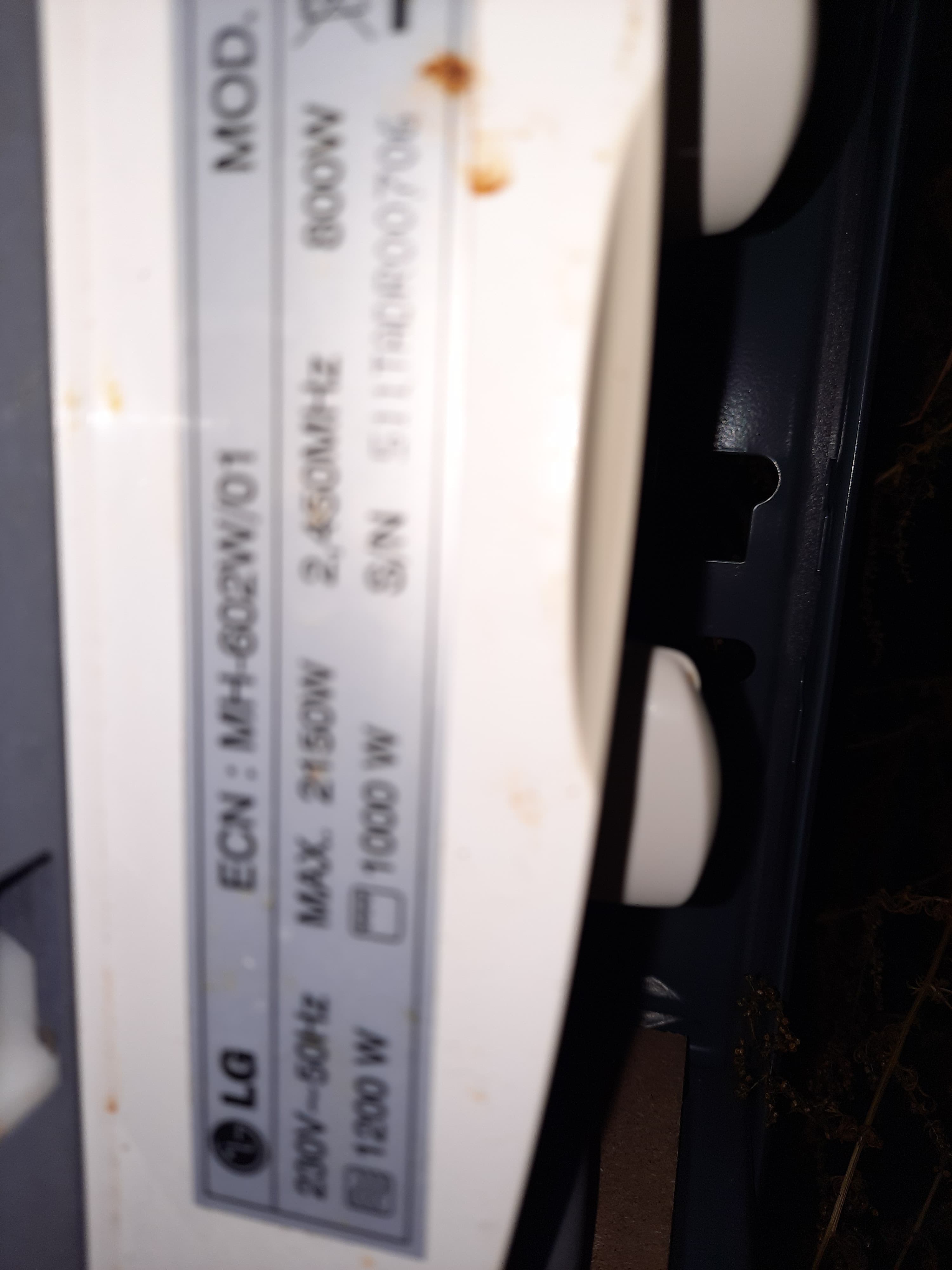

Bonsoir,
J’ai récupéré un micro-ondes grill, pensez-vous que je peux mettre son transformateur sur mon micro-ondes ?

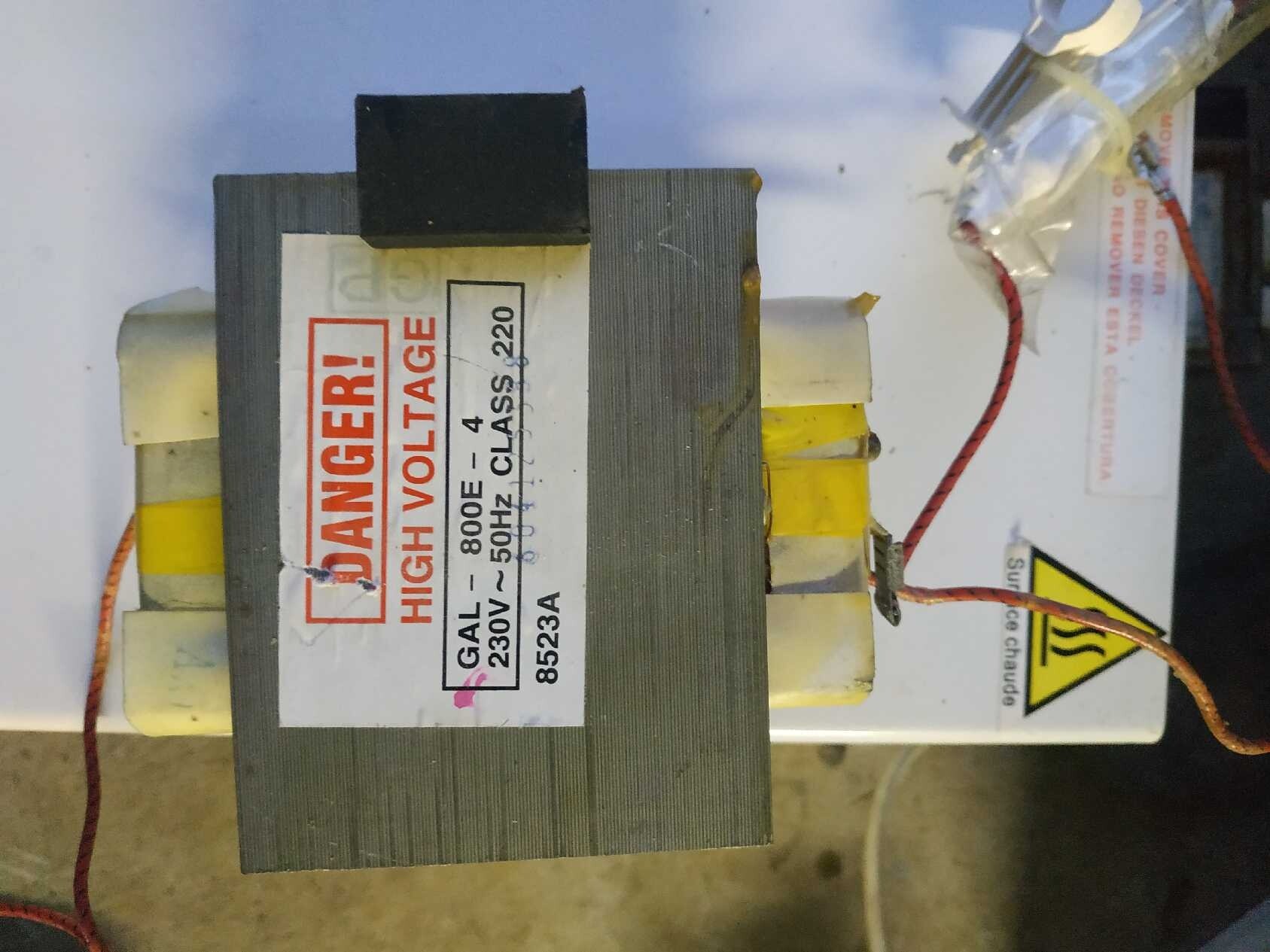

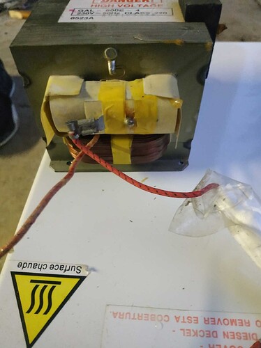

Photos du transformateur récupéré :
Il semble que ce soit le même ! ! !
La photo du premier est un peu floue, mais ça semble bon
Essayer ne risque pas grand chose … (bien refermer le MO !)

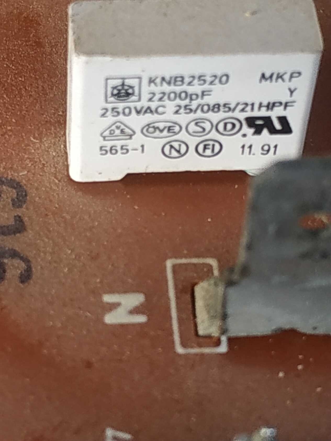

Mais le micro-ondes ne s’allume pas et pour cause …un condensateur est manquant en C2 (explosé ? fondu ?)…
Quelques photos à suivre
Je peine à trouver…
Vous avez un lien peut-être ?
Par contre, sur le second condensateur, toujours présent et identique à celui qui fait à présent défaut, il est noté 2200pf or sur le plan 4700pf…
Que dois-je prévoir comme condensateur au final et il convient je présume de remplacer les deux si je passe en 4700pf ?
Si ces condensateurs sont coupés, ils ne peuvent empêcher le four de fonctionner, tout au plus, dans le coin, une radio sera perturbée par des parasites non filtrés par cet ensemble de condensateurs (aux normes de sécurité « Y ») …
Il faut regarder le schéma complet, que, d’ailleurs, il serait bien de mettre sur le post afin de le connaître pour d’autres lecteurs.
Les valeurs doivent être symétriques pour les deux en opposition sur les câbles d’alim par rapport à la terre pour la plus grande efficacité, pour le ‹ tout seul ›, elle est dépendante de la valeur des selfs utilisées … tout ça non critique.
