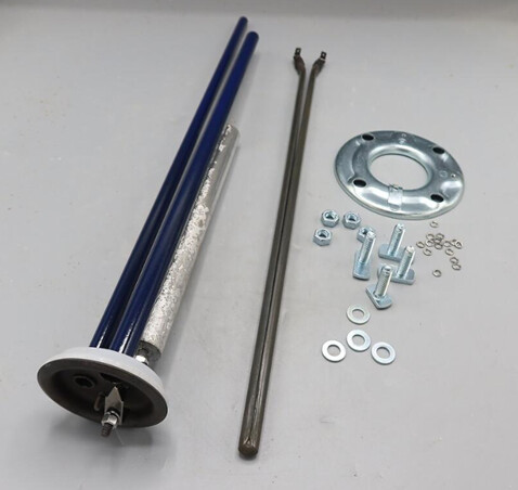

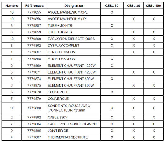

ah oui j’oubliais, pour ceux qui demandent la réf de la pièce : 7779871
Un revendeur m’a envoyé une photo de l’ensemble chauffant réf 7779871, mais elle est en cours de réappro et pas de délai de livraison
Changer cet ensemble oblige à vider le chauffe eau, alors que la résistance seule ne le nécéssite pas d’après Paillou Température irrégulière chauffe eau De DIETRICH CESL c100(résolu, resistance et serrage lache) - #20 par paillou

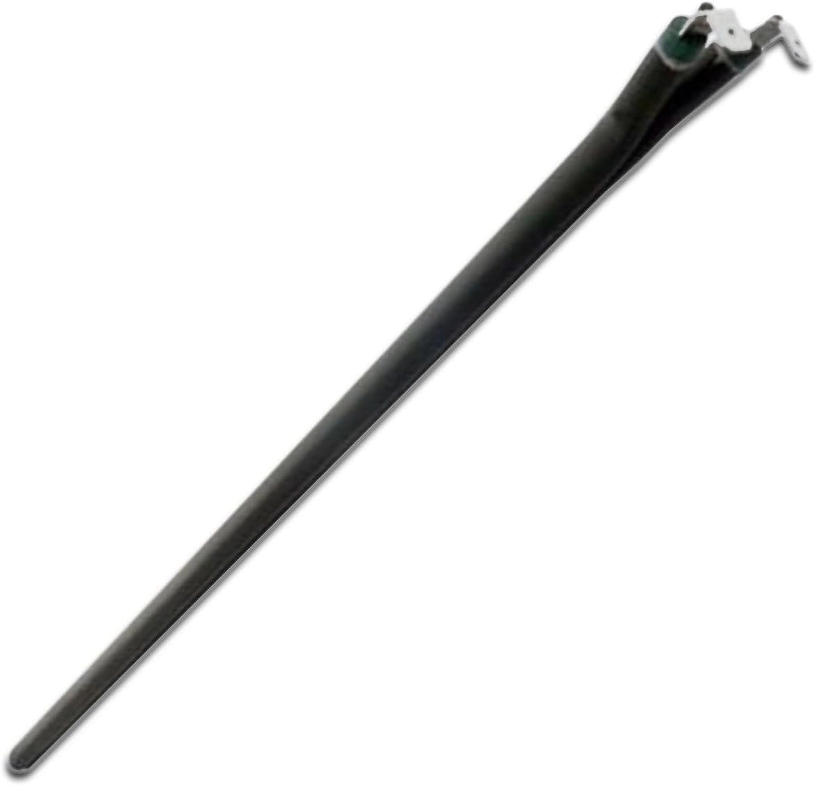

Il font aussi cette résistance de 42 cm chez https://www.adepem.com/dpm070357/resistance-1200w-282019cnb
A vérifier si la longueur correspond :wink:

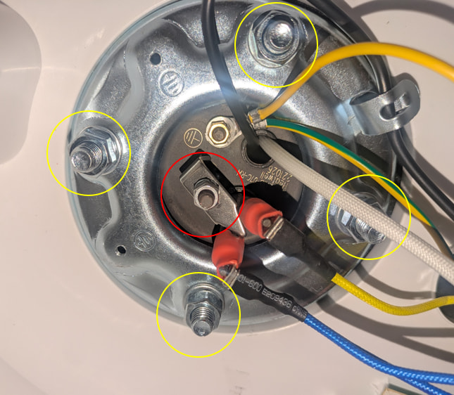

Je démonte que l’écrou en rouge et ne touche pas à ceux en jaune?

C’est ce qu’a fait Paillou et résolu sa panne, voir plus haut
Il y en a peut-être sous la gaine, de la stéatite :wink:
Soit c’était pas la panne, soit la dimension n’est pas la même. A vérifier avant de commander, comme dit plus haut.

Je n’ai rien à ajouter, achess vous a indiqué les points importants.

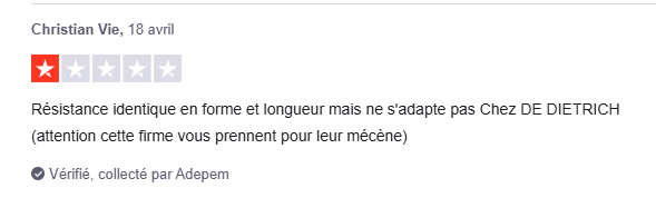

A noter que je n’avais pas mentionné la résistance chez adepem (https://www.adepem.com/dpm070357/resistance-1200w-282019cnb) car il y a le commentaire suivant, mais possible que ce soit quand même adaptable d’une certaine façon :
Dans tous les cas bon courage pour cette réparation, et vous allez aider plein de gens si vous trouvez une résistance équivalente à celle d’origine et qui fonctionne.
Il ne précise pas le modèle.
les résistances adepem et sos accessoire sont équivalentes https://www.sos-accessoire.com/rsistance-1200w-resistance-steatite-blindee-fagor-brandt-ocean-95x0072-12715.html

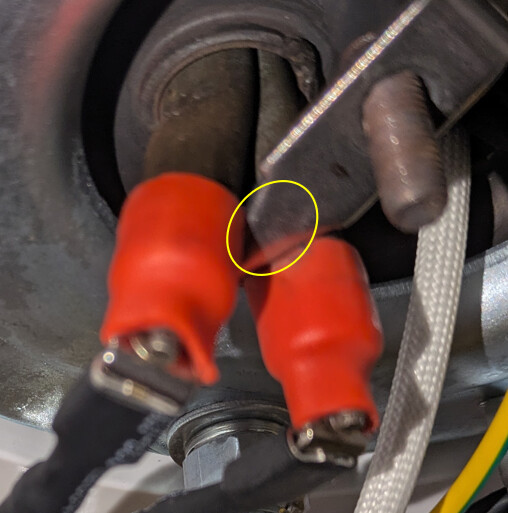

Bonjour tout le monde,

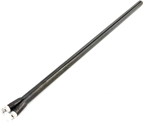

Bonne nouvelle il existe une résistance qui fonctionne !!
Dans le descriptif il parle aussi de la résistance de 360mm / 800w, bien vérifier avant de commander (le descriptif du vendeur n’est pas très clair, il parle d’une résistance de 360mm dans le titre, mais c’est bien une de 430mm, il faut regarder tout le descriptif technique).
En tout cas, celle de 1200w, longueur 430mm et diamètre 12mm, correspond parfaitement et fonctionne. C’est également la même forme (ronde et non carré).
J’ai finalement démonté la résistance vendredi soir, pris les mesures, surtout le diamètre il y a des résistances de 14 ou 15 mm de diamètre qui ne seraient pas rentrées.
Commandé vendredi vers 22h00, livré dimanche après-midi.
J’ai juste ajouté un peu d’isolant sur le bout de la pièce métallique qui permet de maintenir la résistance dans le fourreau (voir en jaune ci-dessous). Sur la photo ci-dessous (c’est la résistance d’origine) il y a un isolant (plastique rouge) qu’il n’y a pas sur la résistance que j’ai acheté. Dans le doute j’ai isolé.
Voilà, j’espère que ça pourra aider d’autres personnes.
