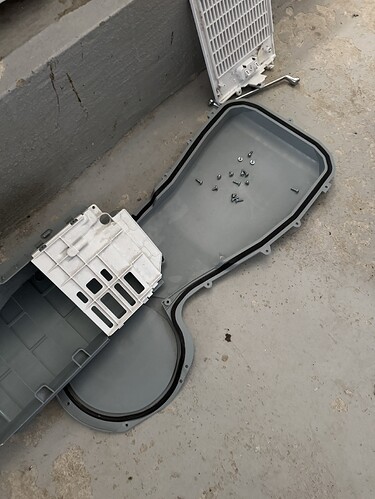

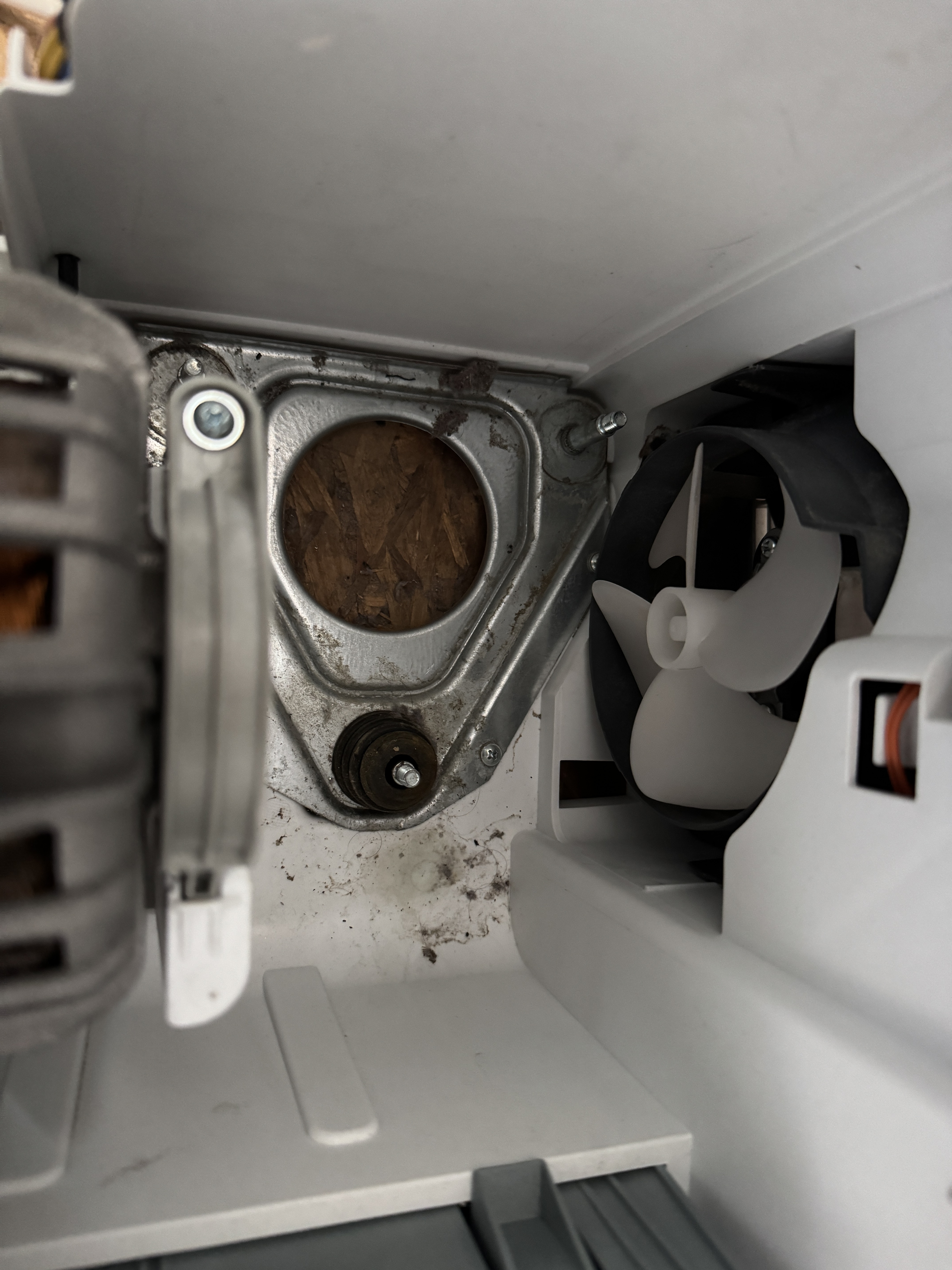

je viens de sortir le groupe pompe à chaleur. J’y ai passé un coup d’eau, mais il était vraiment pas sale.
je vous mets quelques photos.
Bonjour, peut-être derrière cette pièce qui tient par 2 vis ?

Bonjour achess,
Oui, cette pièce (fixée par 4 vis et non pas 2) devrait être le capteur d’humidité.
Il a bien la forme du capteur. Il est à l’emplacement du capteur.
Par contre il ne comporte pas les 2 lamelles métalliques habituelles, semble être en matière plastique et n’est raccordé à rien !
Mais cette pièce est peut-être constituée d’une matière conductrice et ses vis seraient alors fixées dans des structures métalliques différentes isolées électriquement l’une de l’autre.
Ceci étant je la découvre sous cette forme !

Je parle bien de la pièce en photo qui n’a que 2 vis aux extrémités.
On voit la vis de gauche, celle de droite est masquée par le bras de Dam
La pièce a bien 4 vis mais ces 4 vis sont fixées sur du plastique.
Je pense qu’avant il y avait un capteur d’humidité sur les anciens modèles de sèche linge et que sur les nouveaux le capteur d’humidité est sous les filtres a peluches.
Ils se sont pas embêter a re-designer le sèche linge et ils ont juste crée ce cache en plastique.
On ne se comprends pas : la pièce à 4 vis est fixée sur une autre pièce qui tient par 2 vis.
Comme un vide semble exister derrière cette pièce détachable, je me disais qu’un élément est peut-être dissimulé derrière ?? … C’est idiot.
C’est quoi la pièce au bout du fil à gauche
il semblerait que le problème soit résolu.
j’ai fait un test :
J’ai mis le sèche linge en marche.
J’ai ouvert la trappe en bas à gauche ou il y a le condenseur et j’ai enlevé le cache.
Je voyais directement les ailettes du condenseur.
J’ai mis la main et je sentais pas d’air entrer par le condenseur.
J’ai enlevé le filtre à peluche et j’ai senti un gros débit d’air.
Le filtre à peluche était colmaté. Pas facile de le voir à l’œil nu car je l’avais nettoyé et passé sous l’eau.
je l’ai donc soufflé au compresseur en étant très proche du filtre ( environ 5mm) et j’ai réussi a enlever le colmatage.
je viens de faire tourner le sèche linge et il a fonctionné normalement. Linge sec en 3h et réservoir d’eau plein.

On retiendra de cette aventure qu’un filtre peut être colmaté sans que cela se voit.
Bravo à @dam33420 d’avoir eu l’idée de vérifier la circulation de l’air au niveau du condenseur de la pompe à chaleur avec filtre de porte, puis sans filtre de porte.
Et, ce que l’on peut déduire des indications de @achess, c’est que le passage sous un robinet, voire sous une « soufflette » permet de s’assurer que le filtre est réellement propre et non pas seulement visuellement propre.
C’est une précision qui pourrait intéresser les futurs lecteurs de cette discussion et une préconisation à ne pas oublier de proposer à l’occasion de la présentation d’un défaut de séchage sur sèche-linge.
