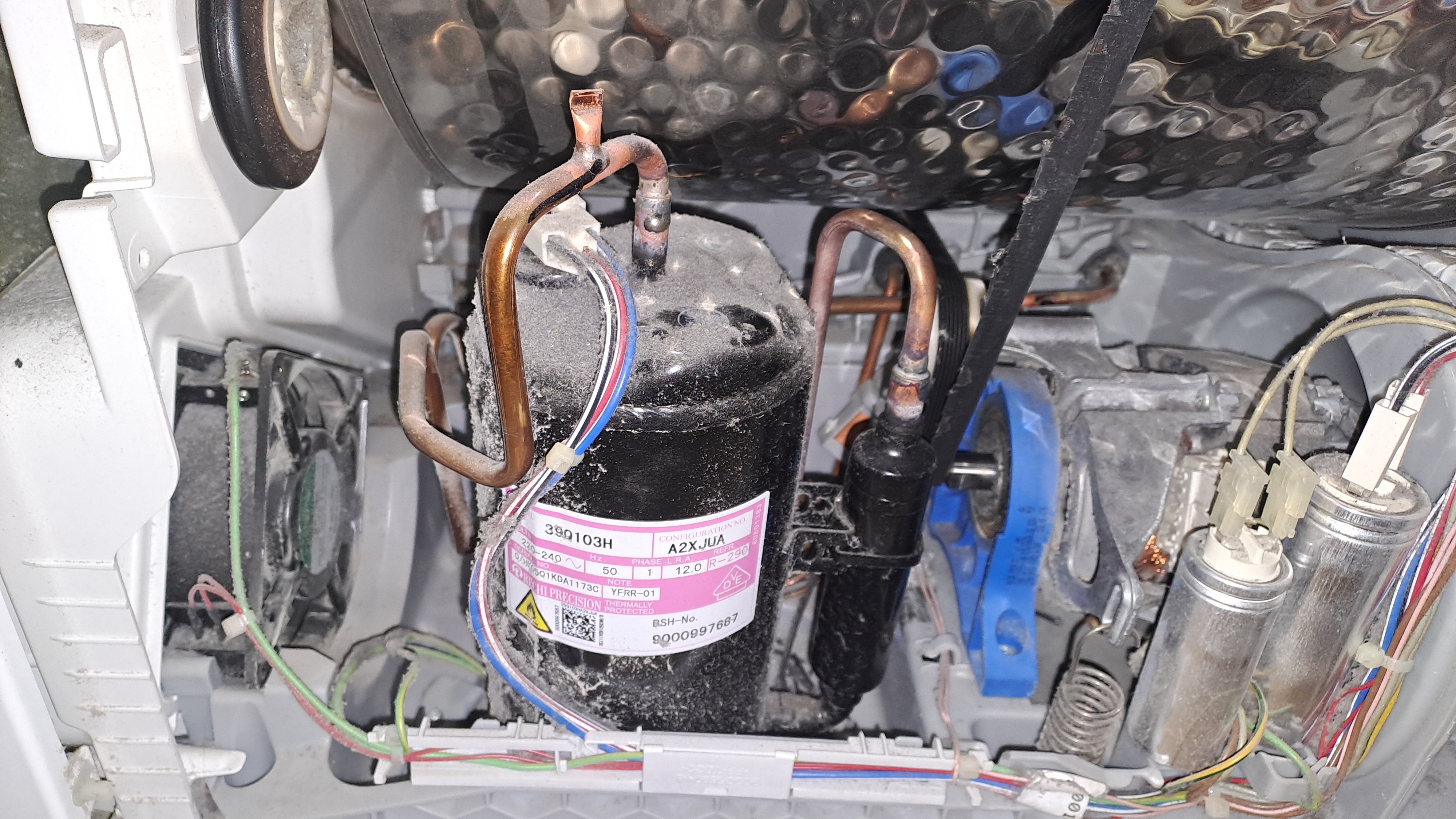

La quantité de poussière de textile que l’on voit dans le compartiment compresseur de votre SL ne laisse préjuger rien de bon quant à l’état des évaporateur et condenseur de la pompe à chaleur.
Mais tout d’abord, pour faciliter les échanges, il faut préciser un peu le vocabulaire :
Quand vous dites
Ce n’est pas un condensateur, mais un condenseur (qui est un sous-ensemble de la pompe à chaleur, sous-ensemble comportant un circuit de fluide transporteur de calories et des ailettes de diffusion des calories)
Et quand vous dites
Là, c’est juste. Les condensateurs sont des composants électriques qui aident notamment au démarrage du compresseur de la pompe à chaleur (gros cylindre noir à gauche sur votre photo) et à celui de la turbine de circulation d’air.
Sur votre photo les condensateurs du compresseur et du moteur de la turbine de circulation d’air sont les 2 cylindres en aluminium que l’on voit en bas à droite sur votre photo.

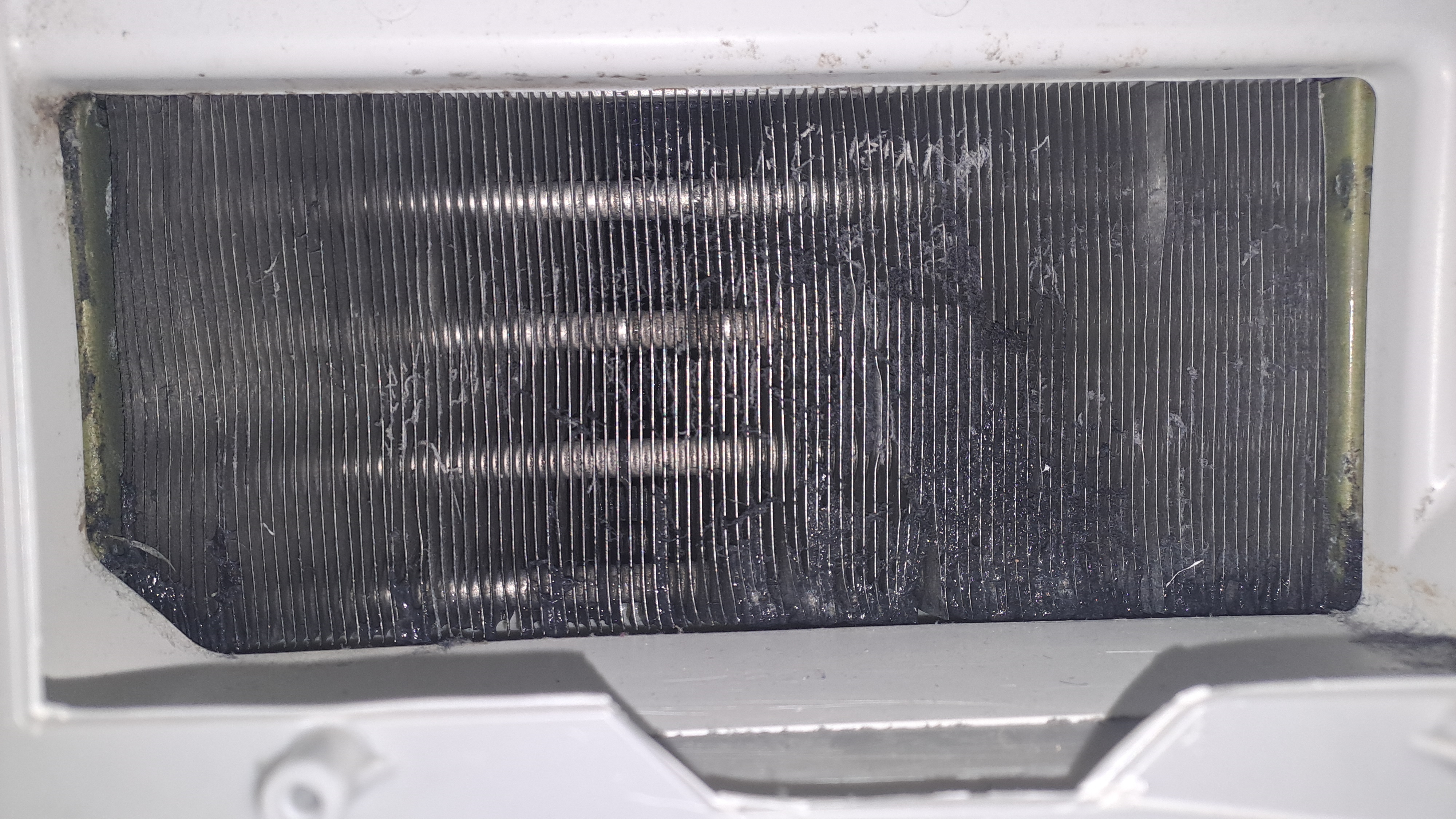

J’ai nettoyer au mieux tout ce que je pouvais sans grand succès.
Plus de photo avant netoyage.

D’autre part, la photo que vous venez de publier est celle de l’évaporateur.
On y voit quand même une certaine quantité de peluches.
Essayer d’en extraire un maximum, au besoin avec un fil de cuivre que vous pliez en forme de petit crochet à son extrémité.
Ce ne sera pas une solution totalement efficace, mais au moins vous vous ferez une idée de l’encombrement non visible.
Attention de ne pas plier les ailettes et redresser toutes celles qui sont actuellement pliées.
L’air chargé d’humidité rentre dans l’évaporateur par là et il doit rencontrer le moins de résistance possible.
