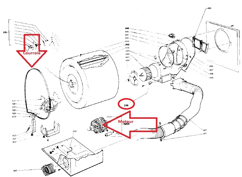

Un beau dessin sera peut etre plus clair ( j’ai déposé la vue éclaté complète ici )
Pour la courroie, elle est sensée faire le tour du tambour, être tendue et entrainée par le moteur (elle fait donc le tour de l’axe du
moteur)
Le moteur est en bas de la machine.
Sur les dessins ci-dessous , j’ai entouré le repère des thermostats ( pour voir à quoi ils ressemblent, les photos sont dispo ici .
