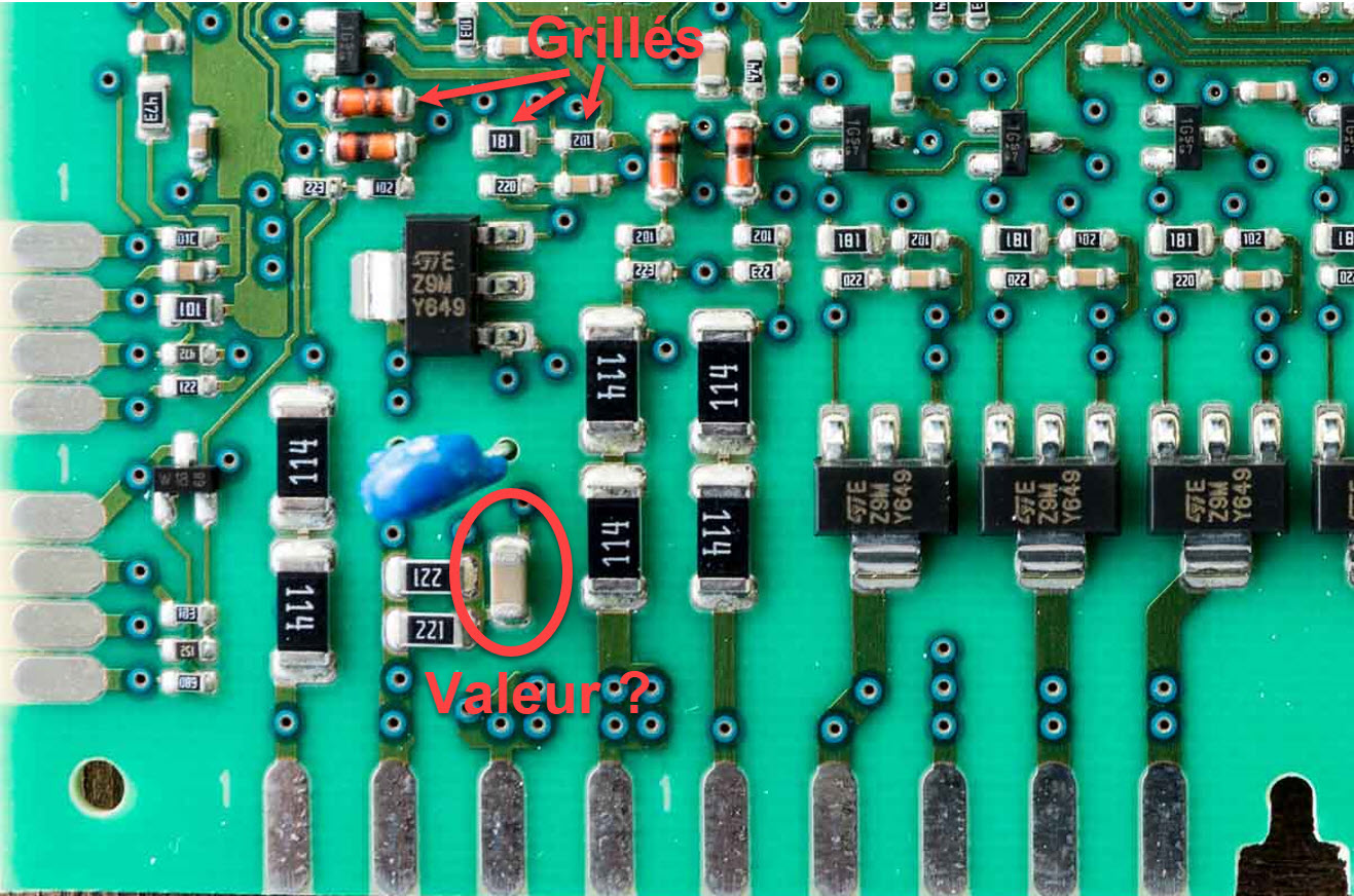

Bonjour,
Sur mon Lave vaisselle le triac qui commande l’actuateur à explosé et c’est mis en court circuit.
résultat, je ne donne pas cher de l’actuateur qui est resté sous tension pendant un long moment.
Ainsi que de deux résistances et une diode qui ont claqués et heureusement sinon c’était le transistor puis le port du microcontrôleur qui ramassait la décharge.
(A croire que les optocoupleurs doivent être trop cher pour être mis sur ces cartes )
Ma question est sur le condensateur qui sert au snubber (circuit RC en parallèle sur A1 A2) sur le triac est ce que quelqu’un connaitrait sa valeur?
Le mien est a 6nF et cela ne me parait pas beaucoup.
Même si c’est sur une autre carte Bosch ou Siemens, la valeur du condensateur devrait être la même à partir du moment ou on a la résistance de 110 Ohms en série (les deux marqué 221 sont des 220ohms en parallèle ce qui fait 110Ohms)
J’ai entouré le condensateur dont je cherche la valeur en rouge sur la photo
Merci de m’avoir lu.
