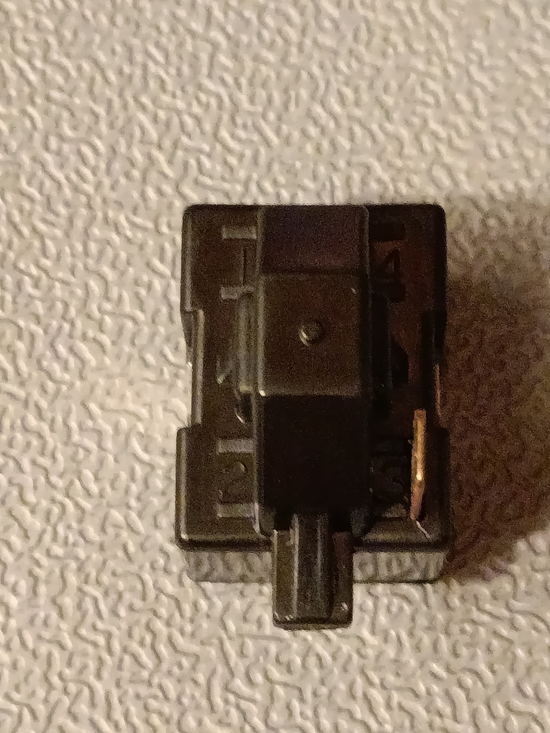

Merci pour les photos. Klixon est une marque, c’est pour ça que je voulais les inscriptions qui nous renseignent :
C’est bien un thermostat de sécurité qui coupe l’alimentation en cas de surchauffe moteur.
YY 240 V 20 A
SFB déclenche à 135 ° réenclenche à 61° sensata-4tm-series-datasheet.pdf
Vérifier les annotations sur le klixon d’origine.
Pas d’annotation sur le champs du relais PTC d’origine comme ici ? Réfrigérateur Ptc Démarreur Relais Remplacement 2 Broches Compresseur Overload | eBay
Voici le relais d’origine hs

En attendant la livraison de la nouvelle PTC, une question pour @Remi47 :
On voit que l’une des bornes de sa PTC d’origine a souffert thermiquement. Mais l’intégrité de la PTC a peut-être été préservée.
Ne pourrait-il pas ouvrir le boitier (demi-cerclage à faire sauter) et mesurer la résistance aux bornes internes de la PTC.
Cela permettrait peut-être de savoir quelle était la résistance de la PTC d’origine.

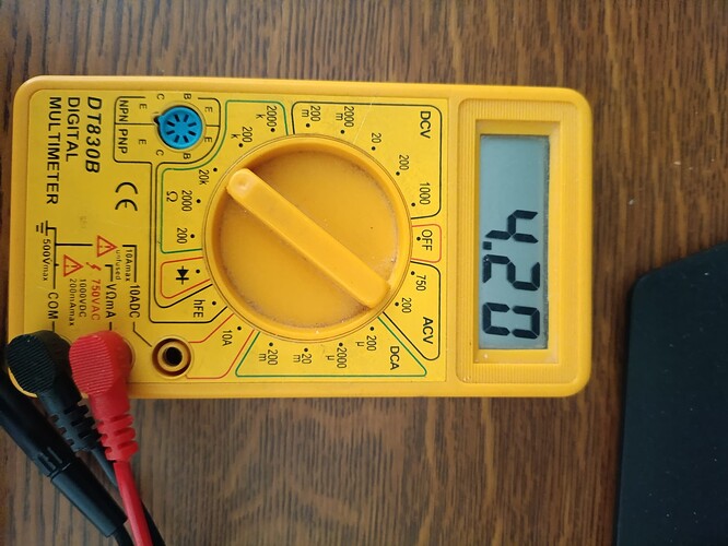

Pour la mesure ci-dessus, le multimètre est réglé sur le calibre 20k.
L’affichage est donc exprimé en kΩ, ce qui donne 4,2kΩ (la même mesure réalisée sur calibre 200 ou 2000 devait sans doute ne pas modifier l’affichage OL d’avant mesure)
Si cette mesure de 4.2 est bien effectuée aux bornes de la PTC, à l’intérieur du boitier, le résultat n’est donc pas bon. On attend en effet, à température ambiante, 4, 15, 22 ou 33 Ω selon les caractéristiques d’origine de la PTC.
On n’en saura donc pas plus sur cette valeur de résistance d’origine et comme @achess, je n’ai trouvé nulle part les caractéristiques de la PTC d’origine.

En effet RdB la valeur trouvé est absurde, j’ai pourtant bien pris la mesure !!

Votre multimètre semble défectueux. Est ce qu’il affiche 0 quand vous mettez les pointes de touche en contact ?

Alors ça donne ça :
OK et le test des pointes de touches en contact en position ohmmètre ça donne quoi ?
Si l’affichage passe de « OL » à « 0.0 » ou moins de 0.5, c’est normal, sinon vérifier l’état des cordons de mesure.
