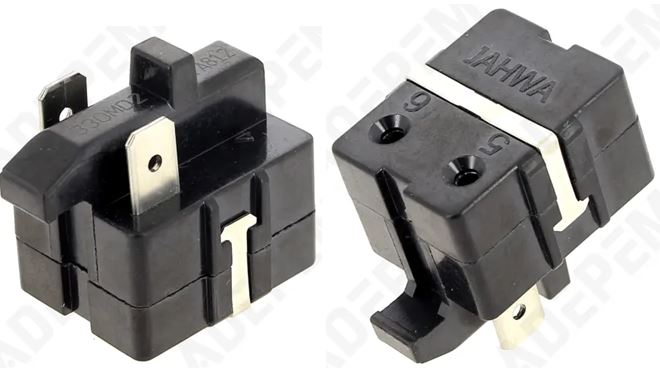

Ci-dessous l’adresse internet à laquelle vous trouverez ce relais de démarrage chez Adepem.
https://www.adepem.com/dpm168199/relais-41901160316?_gl=1*b3eyj5*_up*MQ_gaODkwMTY0NjgyLjE3MzkxMzI4Nzk._ga_7CWPDR5H0XMTczOTEzMjg3OC4xLjAuMTczOTEzMjg3OC4wLjAuMA…
La compatibilité de ce relais avec votre réfrigérateur Samsung RS57XFCNS est également vérifiable sur la page correspondant à cette adresse internet (voir image ci-dessous)
Pour information, il y aurait plusieurs références de relais de démarrage compatibles avec votre appareil (visible également sur la page internet ci-dessus).
DA35-10002D
DA35-10005A
DA35-10005D
DA35-10013B
DA35-00099A

Bonsoir, parce que ces 2 références commencent l’une par RS57 et l’autre par RS55 !!
Et c’est tantôt l’une, tantôt l’autre qui est à utiliser chez les fournisseurs potentiels de pièces détachées d’électroménager pour vérifier la compatibilité du relais avec votre réfrigérateur.
Je ne m’explique donc pas la présence de ces 2 références voisines, mais différentes sur l’étiquette de votre réfrigérateur.
Ceci étant selon les fournisseurs de pièces avec, soit l’une, soit l’autre de ces références d’appareil, le relais proposé fait partie de la liste des 5 références DA35-… réputées compatibles et publiées sur le site Adepem dont je vous ai donné l’adresse.
Suis donc intrigué, mais en même temps rassuré par cette liste de 5 relais compatibles avec votre réfrigérateur.
