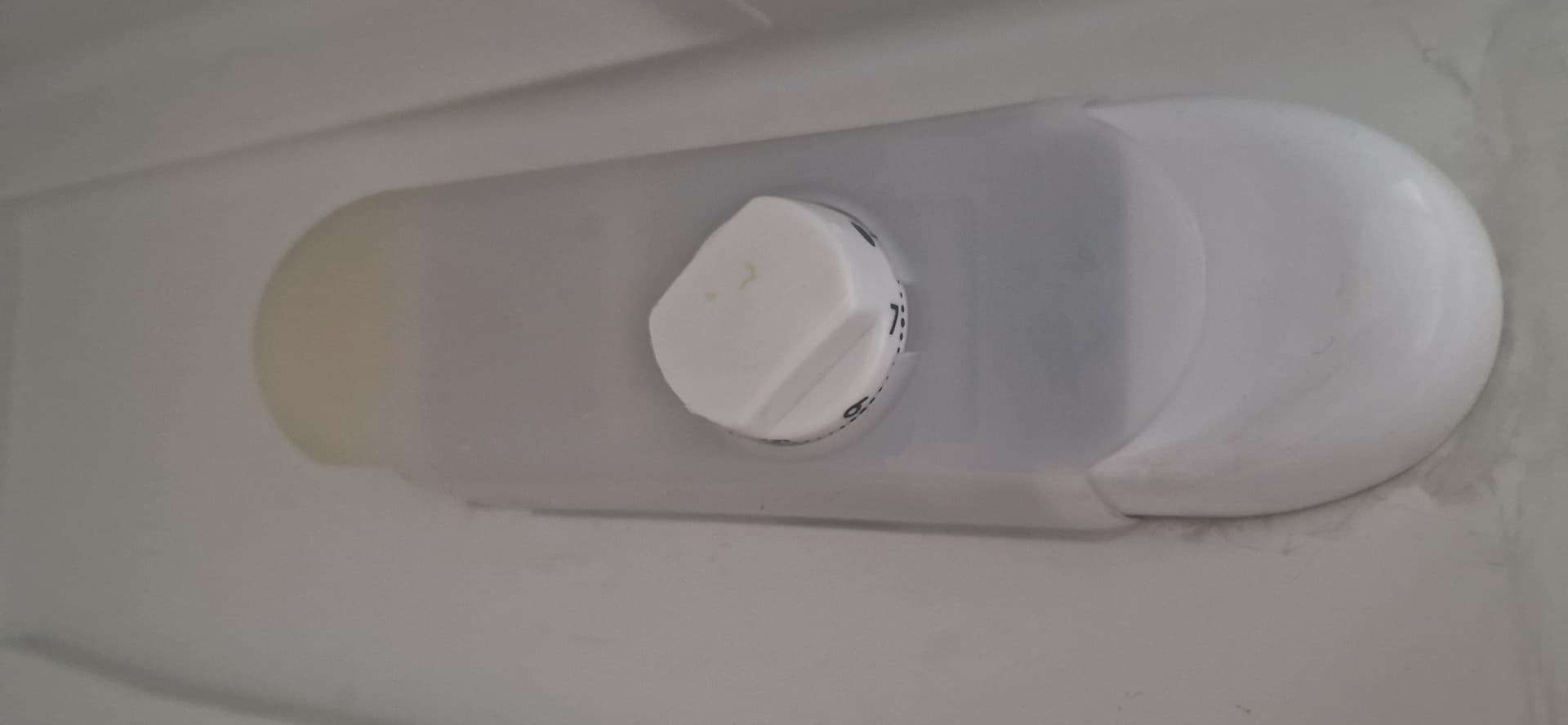

J’ai parcouru les différents posts en trouvant des cas similaires au miens, qui indiquaient soit fuite de fréon soit problème sur le thermostat. J’en arrive à ma question je ne trouve pas d’info sur comment déclipser le thermostat de ce modèle. Le bouton semble pris sous le cache translucide. je vois aussi un clips sous l’emplacement de l’ampoule que j’ai enlevé mais n’arrive pas sans trop tirer. Quelqu’un aurait il un modèle similaire svp ?

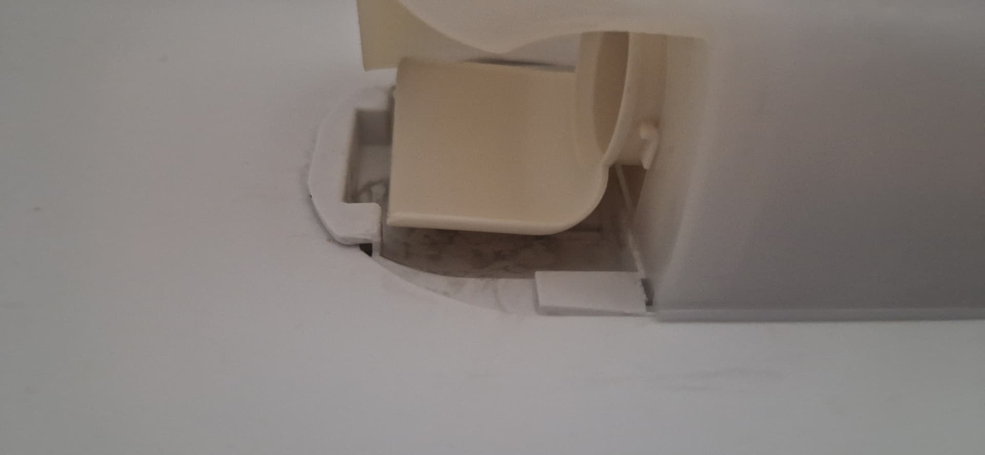

Bonjour, le cache blanc doit être déclipsable
Il y a une telle variation de température dans un frigo de ce type qu’il faut mettre le thermomètre dans un grand verre d’eau sur l’étagère de milieu. C’est ce que vous avez fait ?
Merci pour cette photo que je n’avais pas trouvée, de ce que j’en comprends il faudrait donc enlever le bouton d’abord en tirant dessus vu cette pièce, puis déclipser comme vous dîtes ensuite la pièce je vais essayer et je vous dis mes avancées ! Concernant le thermomètre oui j’ai essayé cette méthode à plusieurs endroits de haut en bas jusque dans le bac qui est à environ 10 degrés au mieux.

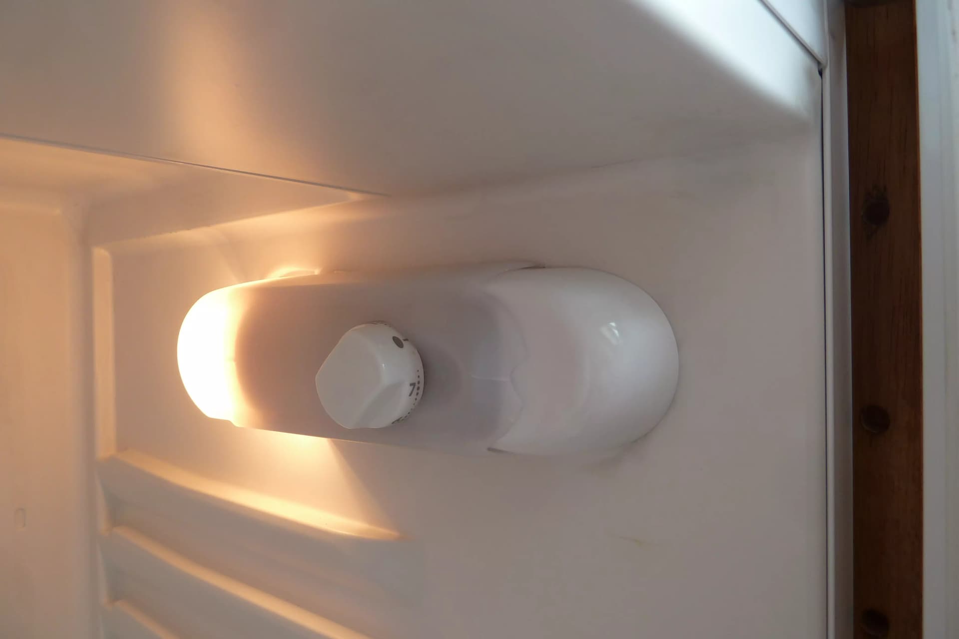

Bonjour,

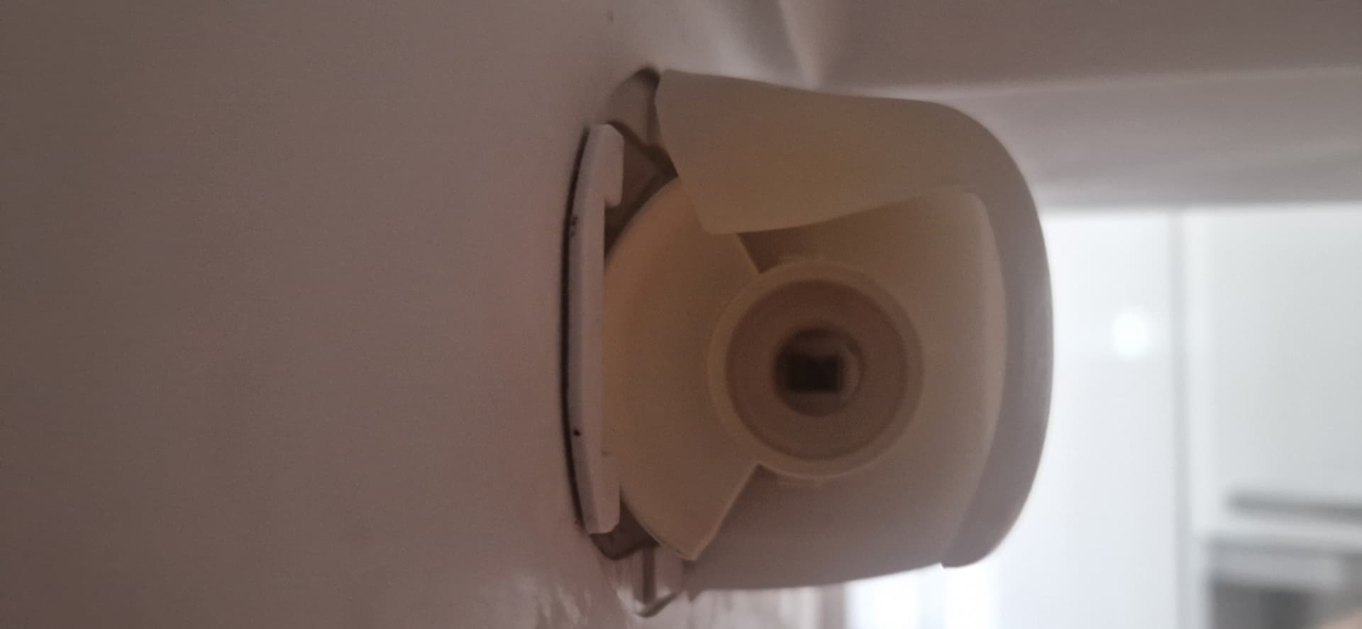

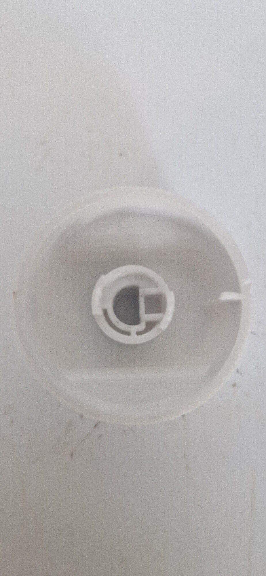

Après avoir tester l’arrêt pendant plus de 24h sans résultat (= le frigo est à 12, le congel à -18) je me suis attaqué au démontage du thermostat: il faut d’abord tirer sur le bouton, j’ai fait appui avec un petit tournevis par en dessous pour le déclipser non sans mal:

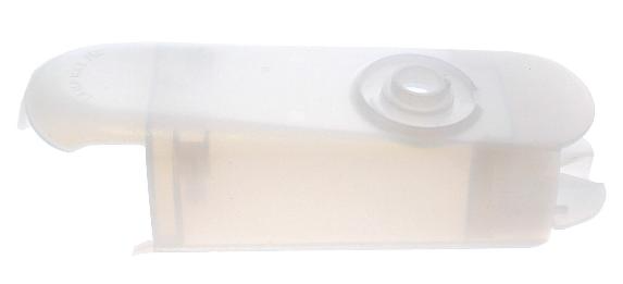

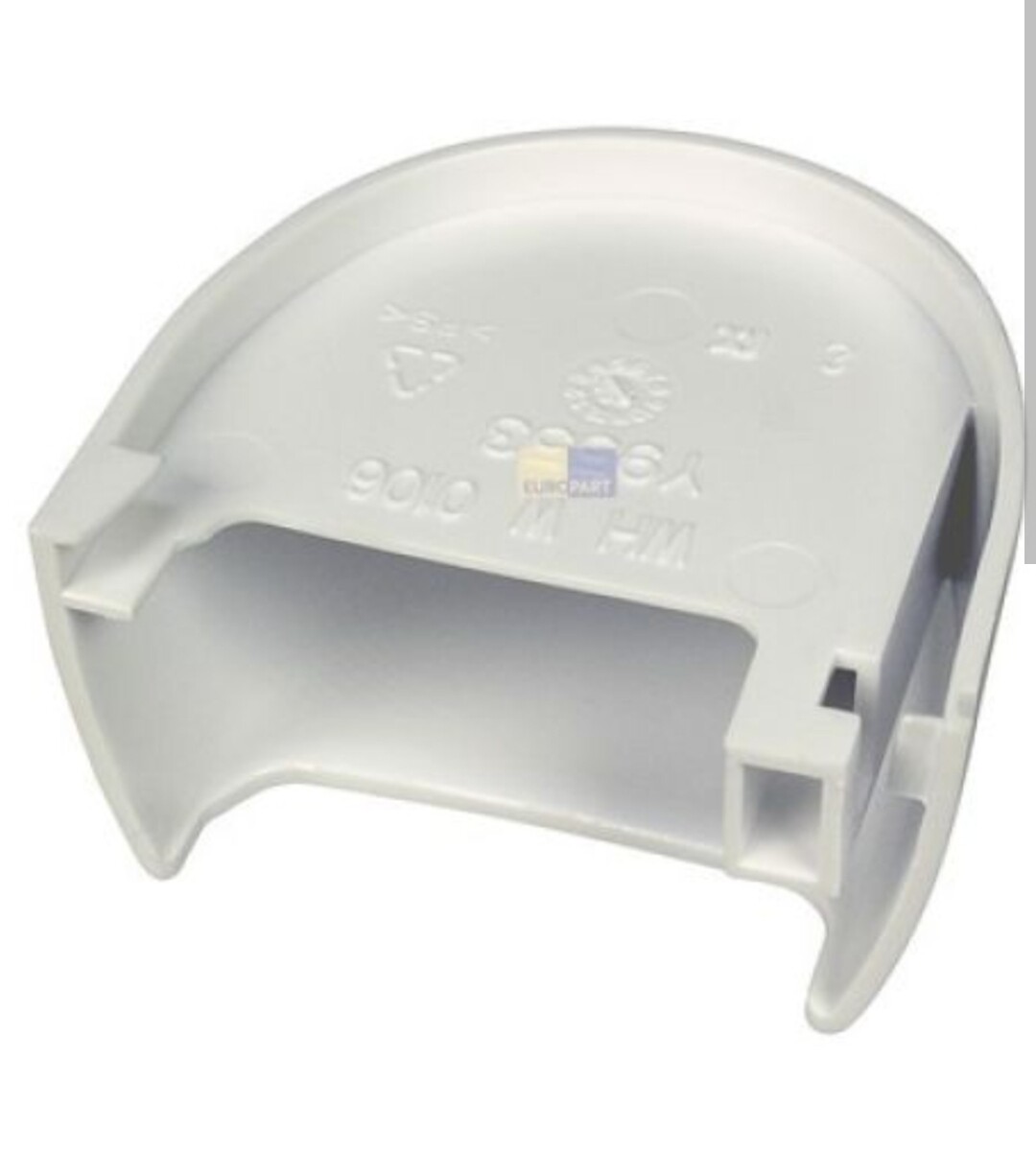

Ensuite il faut enlever le poussoir d’extinction de la lampe en pressant sur le haut, méthode trouvée grace à cette photo de pièce sur le net:

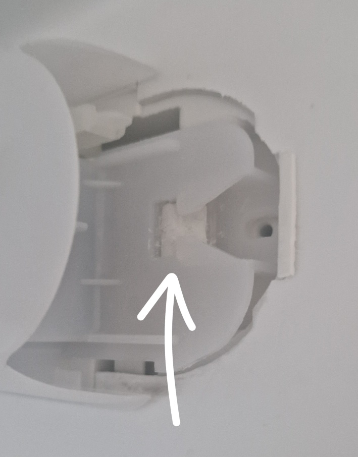

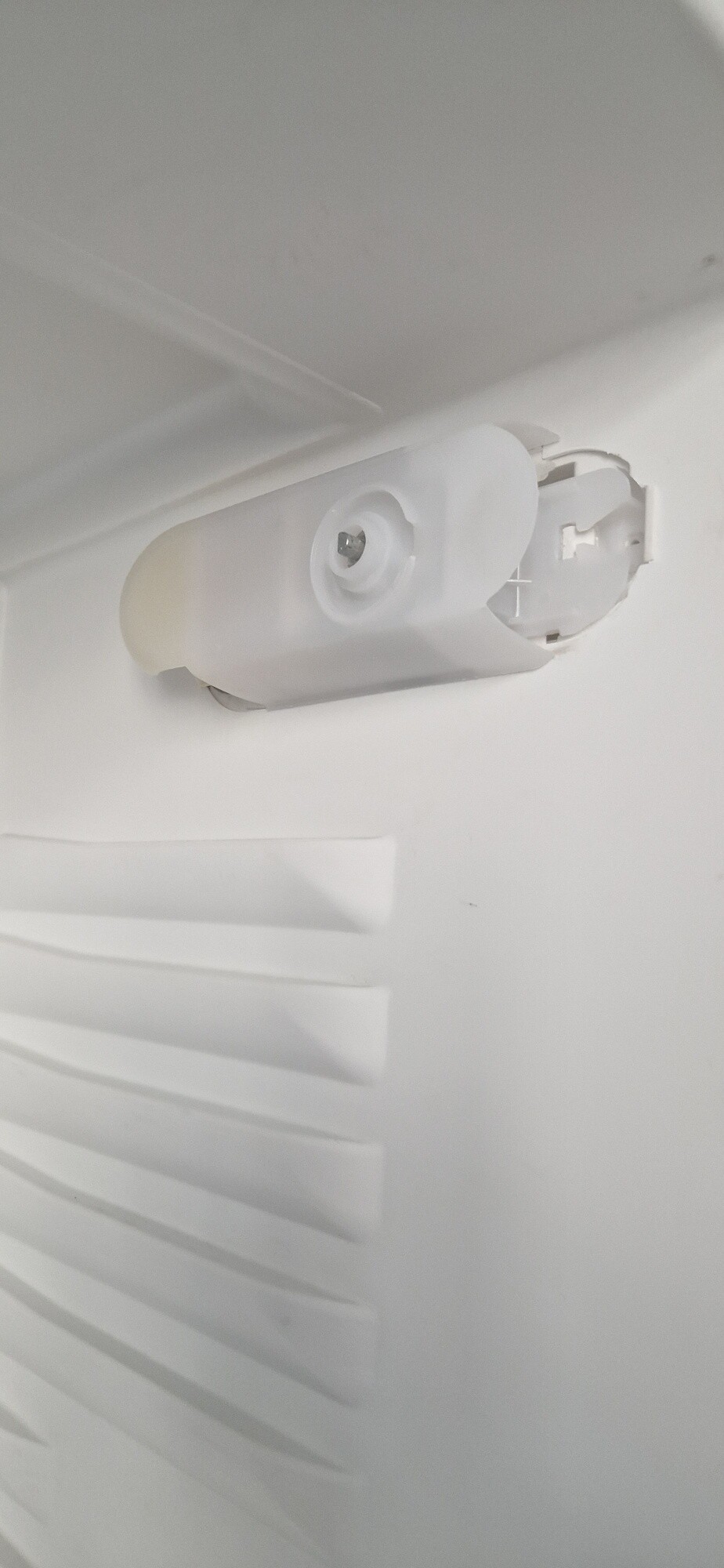

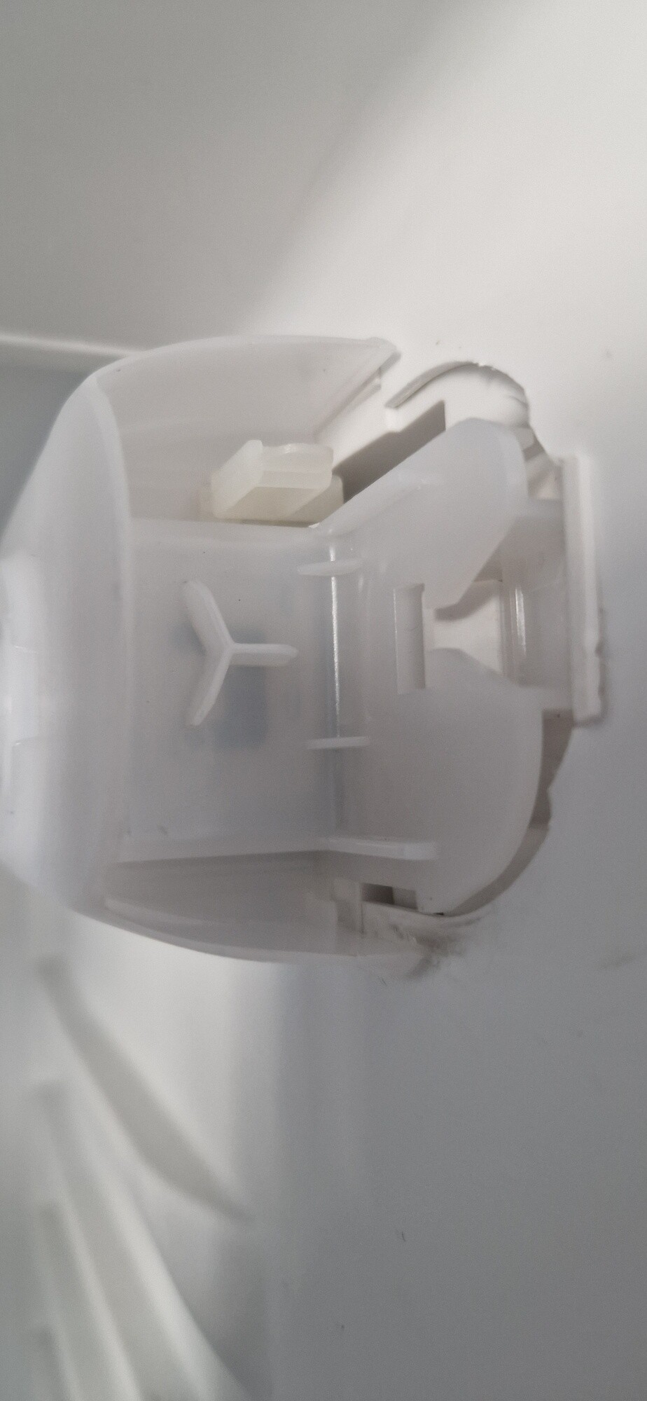

et là ou je coince maintenant c’est enlever le cache principal, j’ai beau pousser/appuyer sur tout ce qui semble pouvoir se clipser ca ne bouge pas:
Aucune vidéo trouvée ni doc sur les sites de pièces…
Il y aurait une vis derrière le capot de la lampe. Visible en mettant la tête au fond du frigo, je suppose.

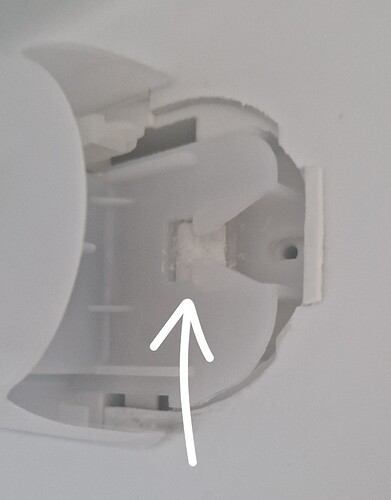

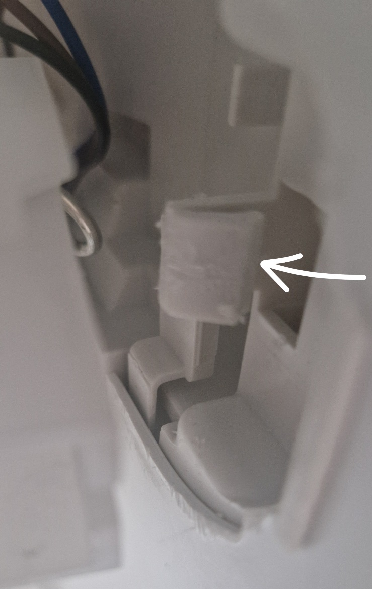

Merci, j’ai regardé mais pas de vis côté ampoule sur mon modèle juste le pas de vis de celle ci une fois enlevée, pas de vis qui semble être moulé dans le bloc plastique jaune du « porte thermostat » visiblement, sous ce premier cache translucide supérieur que je cherche à enlever. Côté avant il semble y avoir un ergo blanc du montant du réfrigérateur qui semble clipsé dans le cache à enlever, mais il est bien incrusté…

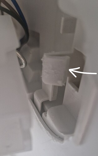

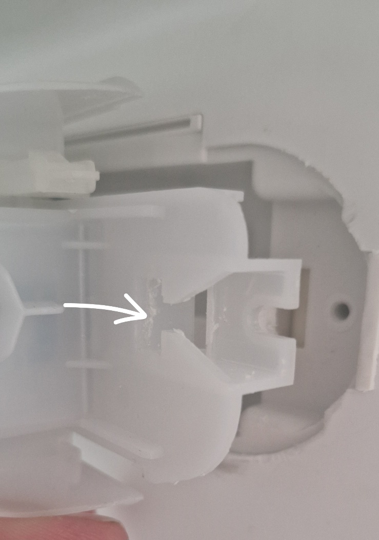

C’est enlevé enfin ! L’ergot était creux en fait, en appuyant dessus depuis l’avant vers l’arrière du frigo cela déclipse et fait sortir la pièce translucide vers l’intérieur du frigo.
