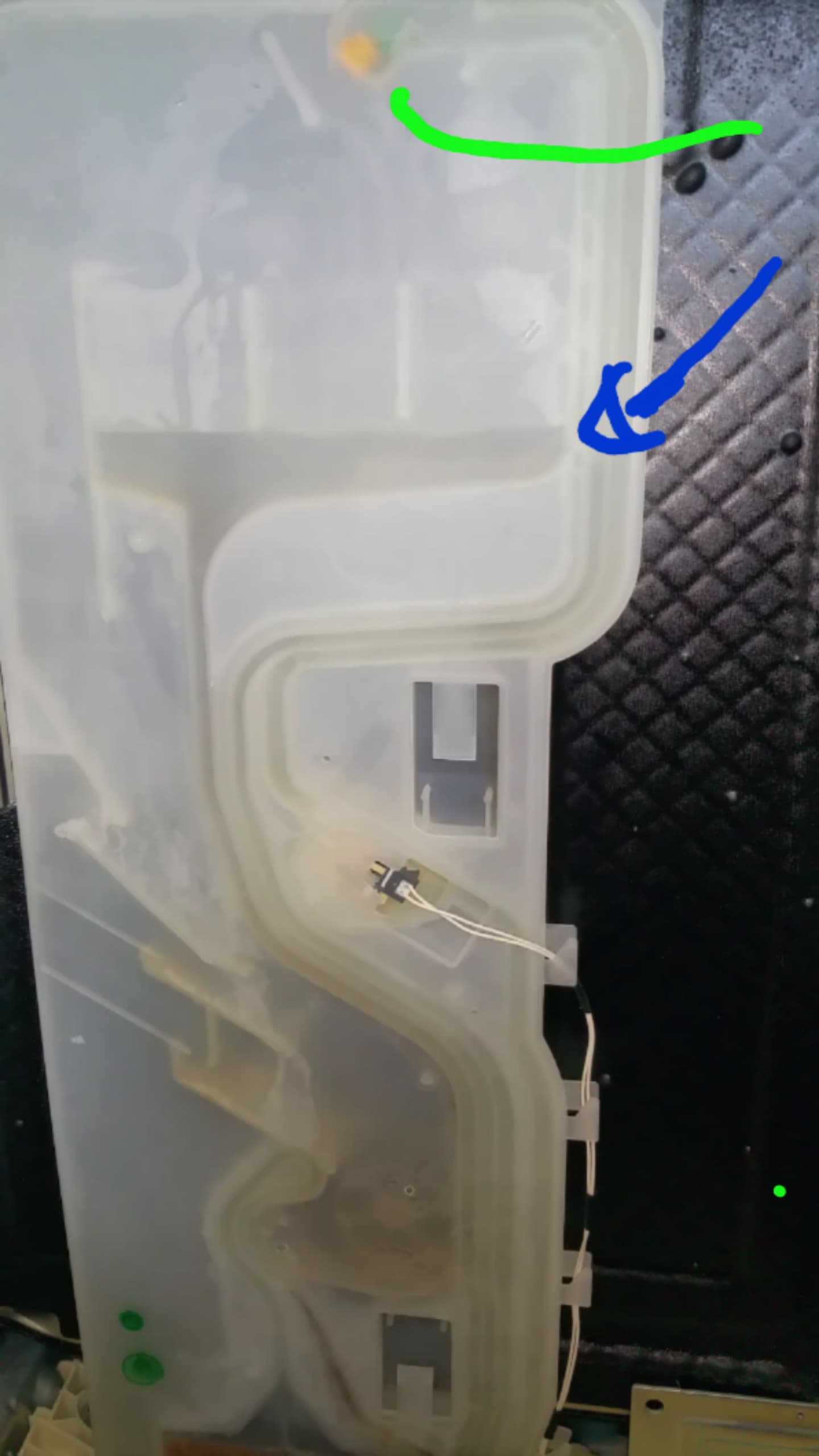

Bonjour RdB,
Vous trouverez ci-dessous une photo de la boîte a l’eau AVANT lancement d’un programme de lavage.
Ensuite, j’ai donc lancé le LV. Le scénario est le suivant :
✓ entre 0 et 30 secondes le bruit du démarrage puis on entend bien la vidange qui s’opère.
✓ on entend ensuite un bruit comme une ouverture de robinet d’eau puis le bruit de l’eau qui circule dans les tuyaux.
✓ puis à partir de la 40ème secondes un point de blocage avec un bruit comme une fermeture de robinet ou comme si sur un lavabo traditionnel avec mitigeur on fermé brusquement le mitigeur d’un évier de cuisine.
Par ailleurs, je vous adresse également une photo au moment où l’eau circule tout doucement vers la boîte a eau.
J’ai la vidéo du déroulement de l’opération en vue latérale côté panneau où se trouve le bas à eau translucide.
Dites-moi si vous souhaitez que je vous fasse un screen shot à une partie précise de l’opération.

Bonsoir Zizou,
La capture d’écran qui serait intéressante, serait celle de l’intégralité de la boite à eau lorsque se produit de bruit de fermeture de robinet (ou de coup de bélier).
  • // Merci de publier cette capture si vous en disposez
Sinon, sur votre dernière photo, le point indiqué par votre flèche verte correspond au point à partir duquel se remplit la boîte à eau (l’eau de remplissage étant déjà montée verticalement en passant par le débitmètre).
  • // Pour quelle raison mettez vous en évidence ce point par votre flèche verte ?
D’autre part, le compartiment dans lequel se trouve un certain niveau d’eau pointé par votre flèche bleue est la Réserve d’eau pour passage ultérieur dans le pot à sel et régénération de la résine de l’adoucisseur.
Lors du remplissage, cette Réserve devrait se remplir entièrement pour déborder ensuite de façon à ce que cette eau de débordement passe sur la résine de l’adoucisseur avant d’être dirigée dans la cuve du LV.
  • // Lors de la phase de remplissage, cette Réserve se remplit-elle intégralement et déborde-telle ?
C’est une question à mettre en relation avec la capture d’écran correspondant au bruit de fermeture de robinet (ou de coup de bélier)

Bonjour RdB,
Vous trouverez ci-dessous la capture d’écran au moment où se produit la fermeture du robinet ou l’espèce de bruit de coup de bélier.
Le bac à eau ne se rempli jamais. Il reste à ce niveau d’eau. Et l’opération d’ouverture et fermeture du robinet de réitère continuellement si je n’arrête pas le lave vaisselle.
Pour vous répondre au sujet de point vert sur ma précédente photo. Il s’agit juste de l’endroit où l’entrée d’eau arrive que je voulais mettre en évidence au moment où l’on entend le robinet s’ouvrir et c’est pas là que l’on voit arriver le premier jet d’eau.
Ce circuit se répète. Mais je ne vois pas de bac d’eau rempli ni en haut du LV ni en bas.
J’avoue ne pas comprendre.
C’est comme si le peu d’eau qui se remplissait se vidangeait aussi car lorsque j’ouvre le lave vaisselle après l’avoir arrêté le niveau d’eau dans la cuve n’était toujours pas visible.
Vous remerciant pour votre réponse.
Bien cordialement.
Bonjour Zizou,
Dans la citation ci-dessus, il est probable qu’il faille lire … c’est par là … au lieu de … c’est pas là…
En tout cas, c’est effectivement à cet endroit que l’eau de remplissage se déverse dans la boîte à eau.
En fait elle arrive dans la boîte à eau tout en bas à droite, monte dans un canal, passe dans le débitmètre et reprend le canal qui va la mener jusqu’au point de déversement dans la boîte à eau (et que vous avez marqué d’un point vert).
Et sur votre LV donc, l’eau n’arrive donc qu’à peine à ce point !
Pour revenir à un éventuel problème du régulateur de débit dans l’électrovanne (bien qu’il paraisse en bon état), vous devriez l’enlever provisoirement de l’Aquastop (épaisseur à compenser peut-être par un ou deux joints fibre), puis lancer un programme.
  • // Dans cette configuration, le remplissage de la boîte à eau s’effectue-t-il ?
(Le but n’est pas de laisser le programme se poursuivre, mais de simplement constater si le remplissage s’effectue ainsi).
