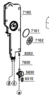

Il serait bien de démonter le côté gauche pour voir si l’eau circule bien dans le répartiteur 7160 et le débitmètre 5830
