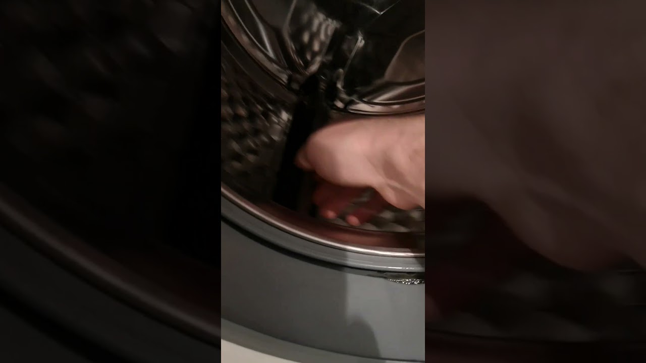

Un exemple Lave linge / Samsung Ecobubble / Bruit + Frottement
