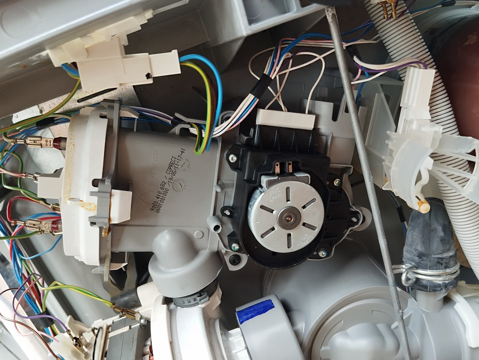

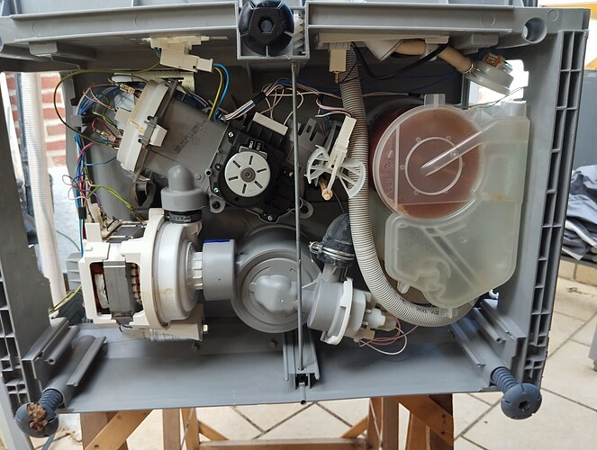

j’ai pris quelques photos,
pouvez-vous m’aider à situer le pressostat?
Merci d’avance; Gérard
Bonjour Gérard,
L’ouverture du carter de la roue à ailette ne doit pas être possible. Par contre, par transparence, au besoin avec une source lumineuse placée derrière le carter on doit pouvoir vérifier l’intégrité des ailettes et apercevoir un dépôt éventuel.
D’autre part, l’axe de la roue intégrant une petite masse magnétique, en faisant tourner un petit aimant derrière le carter de la roue, on doit pouvoir l’entrainer en rotation.
Le contrôle ne reste donc que visuel et ne permet que de détecter un défaut évident.
Quant à l’ILS, c’est un petit interrupteur enchâssé dans une petite ampoule située sur une petite platine. Un connecteur est enfiché sur cette platine. C’est à ce niveau qu’une corrosion peut apparaître et nuire à la bonne transmission des impulsions de fermeture à l’électronique.
Pour vérifier l’ILS, il faut utiliser un ohmmètre. Au repos l’ILS est ouvert (résistance infinie donc). Ensuite en approchant un petit aimant il doit se fermer (résistance très voisine de 0 donc).
A noter que pour cette dernière vérification, il vaut mieux que la platine soit sortie de son logement pour éviter que le magnétisme de la roue n’agisse aussi sur l’ILS et fausse la mesure.
Pour le pressostat, je suis en train de le rechercher également et je me demande si je n’ai pas ouvert initialement une documentation qui n’était pas la bonne.
Je reviens vers vous sur ce point.
RdB

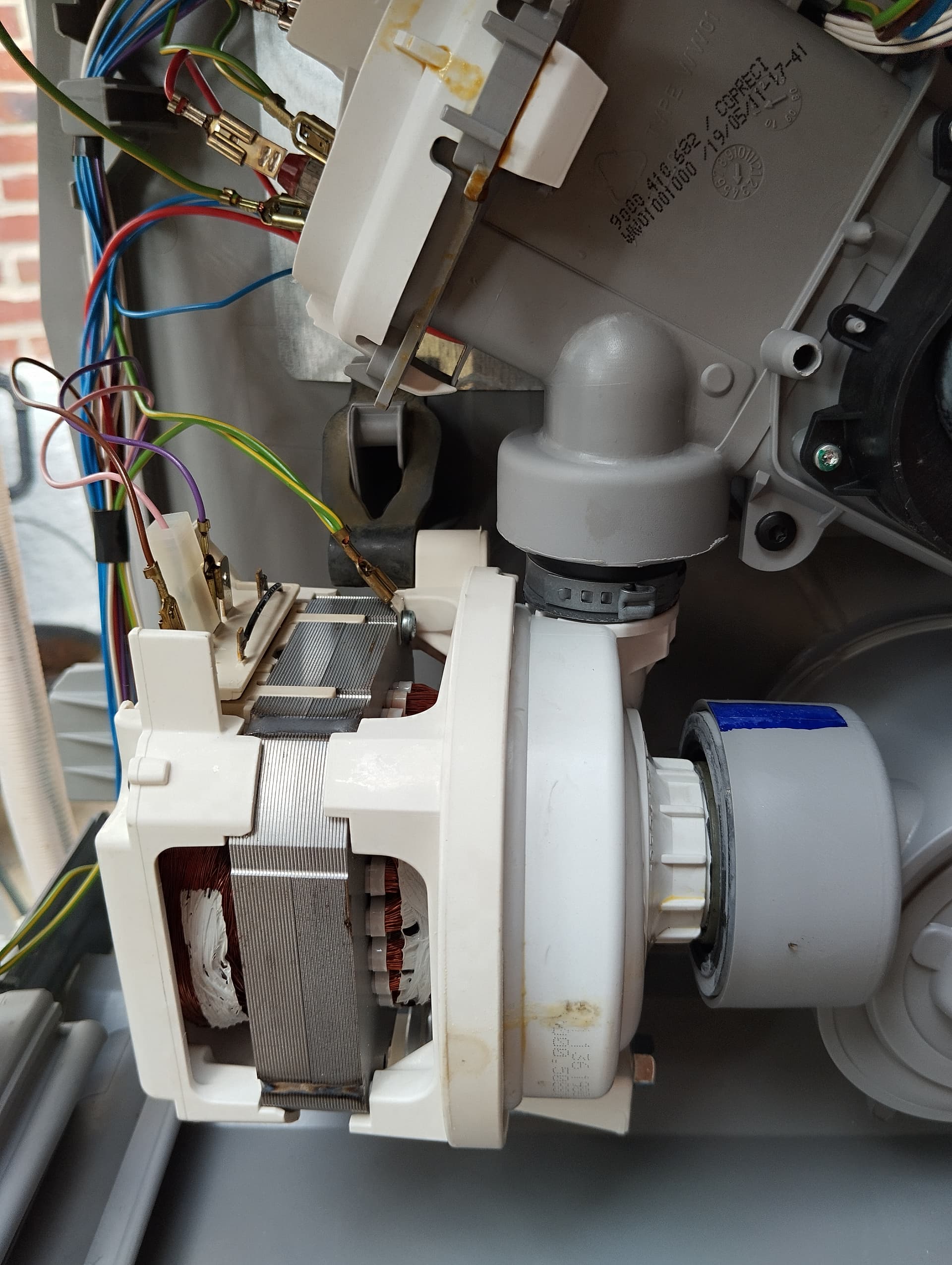

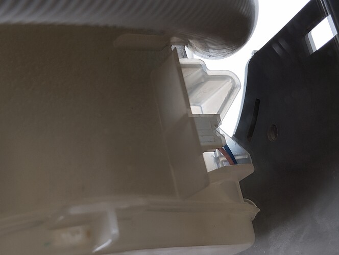

rebonjour,
je joins deux photos;
Ne serait-ce pas le pressostat , le truc bleu dans la boite à sel régénérant?
Il y a un bornier à l’extérieur de la boite.
pour la petite histoire, j’ai vidé complètement la boite à sel régénérant, car cela faisait comme un genre de boue très compacte. Si le truc bleu est le pressostat, peut-être cela a-t-il eu un influence sur ce dernier?
Peut-on ouvrir la boite a sel régénérant pour y accéder?
Gérard
Dans le pot sel, il y a nécessairement un dispositif qui permet de surveiller le niveau de sel (ce peut être ce dispositif de couleur bleu), mais ce n’est pas le pressostat que je cherche toujours vainement.
Il y a quelque chose qui m’échappe pour le moment et il semble bien que je me suis trompé de documentation lorsque je suis allé chercher initialement le dispositif assurant le contrôle de niveau d’eau !
Désolé pour ce moment d’hésitation
RdB

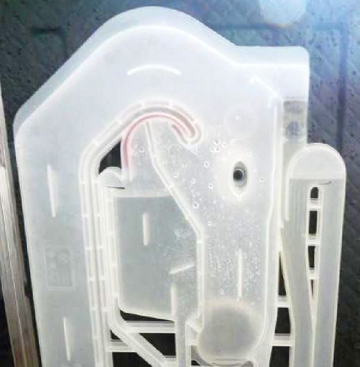

Bonsoir,
En relation avec le nettoyage de la partie haute du Répartiteur, ci-jointe une photo de cette zone d’un Répartiteur identique.
Vous y verrez ainsi le petit conduit via lequel s’établit petit à petit cet encombrement.
Lors d’une vidange, ce petit conduit a pour fonction de permettre à un obturateur coulissant dans la cavité dans laquelle il débouche, de venir fermer un orifice situé en partie haute de la cavité.
Dès que la pompe de vidange s’arrête, l’obturateur redescend, rouvrant ainsi le petit orifice du haut de sa cavité.
Ceci permet ainsi une mise à l’air libre du circuit de vidange, en partie haute. Le but est de créer, de cette façon, une rupture du flux permettant ainsi d’éviter un siphonage de l’eau admise juste après la vidange.
Dans un 1er temps, ne faisant pas de lien entre le problème du LV et cette obstruction de la mise à l’air libre après vidange, je n’étais pas trop partisan de nettoyer cette zone tout de suite.
Mais à défaut d’avoir trouvé pour le moment la cause du dysfonctionnement, il faut peut-être voir si ce nettoyage aurait une influence.
PS : Ceci n’exclue pas le contrôle à effectuer sur le débitmètre qui reste suspect
Bonne fin de soirée à vous
RdB

Bonjour Gérard,
Pour le démontage du Répartiteur, il faut en effet enlever ce que Bosch appelle un cache, mais qui doit être un écrou de grand diamètre. Sur certains modèles il existe évidement à 6 pans au centre pour y mettre une clé Allen, mais même dans ce cas il vaut mieux agir au plus près de sa circonférence pour aider au dévissage et éviter toute casse.
Entre Répartiteur et paroi de cuve, vous allez trouver un grand joint torique. Visualisez bien son emplacement pour le remontage ultérieur.
En partie basse, toutes les connexions hydrauliques sont normalement à simple emboitement, sauf pour le tuyau du débitmètre (mais vous connaissez déjà bien celui là).
Le Répartiteur est à soulever en cherchant à éviter d’endommager les joints toriques. .
Au remontage, pensez à passez un peu de liquide à vaisselle par exemple sur les joints du bas pour éviter de les détériorer.
Pour le nettoyage de la zone encombrée du Répartiteur, l’accès est difficile.
Le mieux sera sans doute d’y faire entrer, par le circuit vidange, de l’eau tiède additionnée de vinaigre blanc à 14° par le circuit vidange. Tapotez alors sur la zone encombrée pour y faire pénétrer le mieux possible cette eau vinaigrée puis laissez reposer plusieurs heures en agitant tout cela de temps en temps … et sans doute pour avoir à recommencer tout ceci plusieurs fois …
PS : Tant qu’à avoir déposé le Répartiteur, positionnez le à contre jour devant une fenêtre et vérifiez à tout hasard s’il n’existe vraiment aucune impureté dans le conduit rétréci de couleur rouge en haut du Répartiteur.
Il arrive que cette façon de faire révèle quelques impuretés insoupçonnées jusque là
A bientôt
RdB
