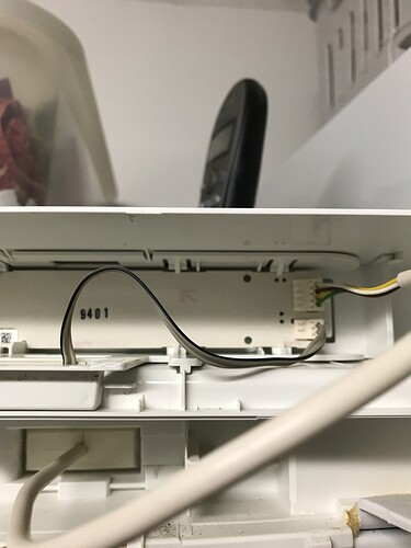

bonjour, ci-joint photo du câble en question, en vois le dos de la carte et le câble blanc qui vas vers un caoutchouc blanc (rectangulaire) qui doit faire office de PE et comme je ne sais pas comment il est fixé et se qu’il y a derrière je n’ose pas forcer dessus.
sinon la fiche qui se fixe sur la carte est bien encliqueté, se que j’avais déjà fait attention.
merci encore pour vos recherche.
Bonjour @kouky030 ,
Merci pour votre photo !
En effet le connecteur semble être bien enclenché.
Le câble blanc (à 4 fils) correspond à l’alimentation qui vient du module de puissance qui se trouve en abs de l’appareil.
Voici un manuel (en anglais malheureusement) qui permet de voir le démontage des divers éléments de votre appareil :
GN2723-20A Manuel de démontage.pdf (941,8 Ko)
Cela devrait vous permettre de voir si le câble ne subit pas de tension trop forte et cause une mauvaise connexion.
