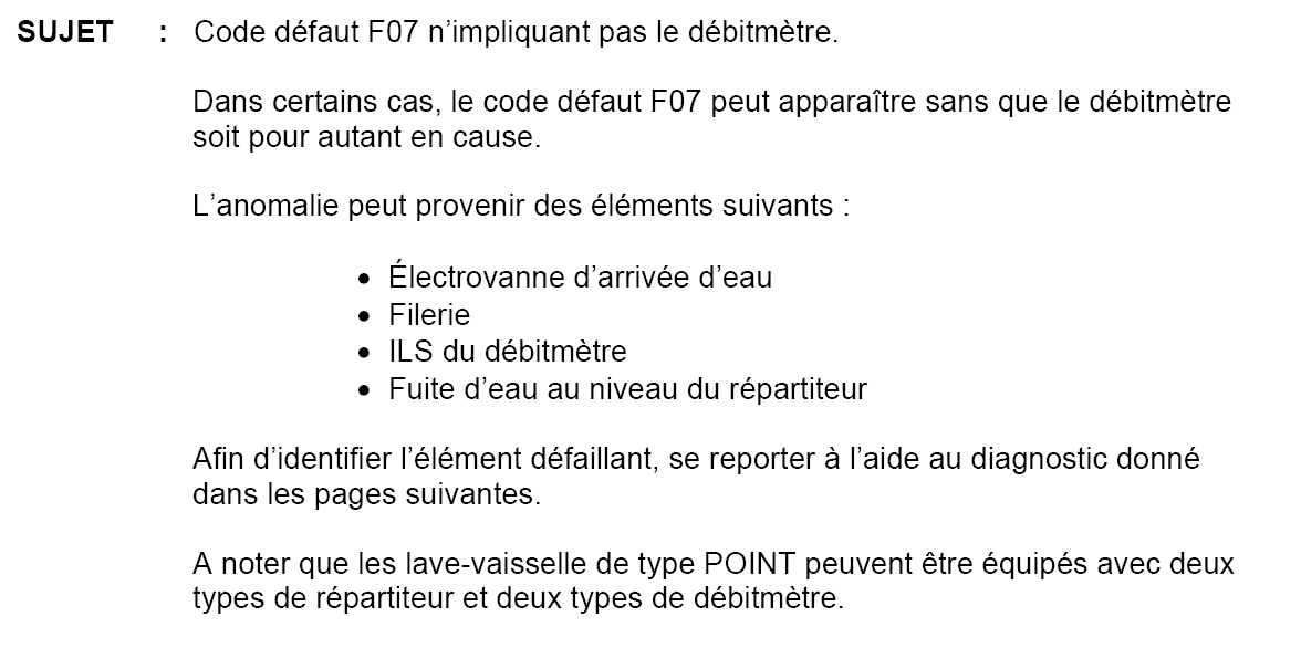

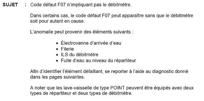

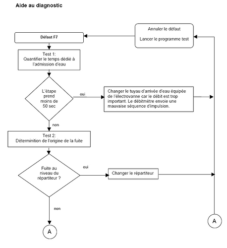

Au bout de quelques secondes, la machine arrête de se remplir, puis elle se vide à nouveau… et un message d’erreur est affiché : 7 clignotements
J’ai changé le détecteur de niveau d’eau qui était dans le fond de cuve (HS)
J’ai nettoyé le répartiteur à l’acide chlorydrique

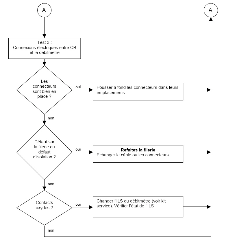

Comme ça ne fonctionne toujours pas j’ai commandé un kit répartiteur+ILS d’occasion pour 35 € (livraison comprise dans les DOM…chui à la Réunion) mais j’espère que c’est vraiment ça la panne…(ça m’a couté quand même 49 €, le détecteur de niveau d’eau…pffff)
L’ILS c’est quelque chose de fragile ? Comment puis-je tester cette pièce ? D’autres causes possibles ?

j’ai remplacé le répartiteur + débitmètre + ILS
tout à nouveau fonctionné impeccable
