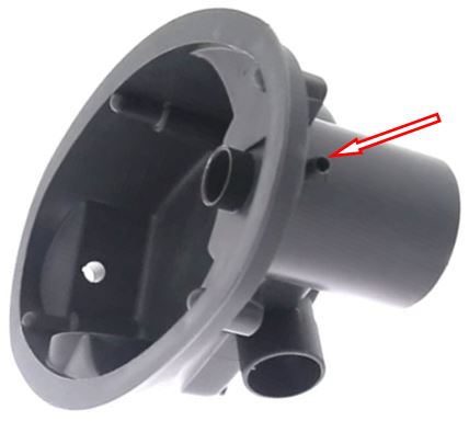

Le petit tuyau branché sur ce pressostat est branché à son autre extrémité sur une chambre de compression intégrée au collecteur central de cuve, probablement à l’endroit indiqué sur l’image ci-dessous du collecteur :
Vu de l’intérieur du collecteur (sous filtre de cuve donc), la chambre de compression devrait déboucher à l’endroit indiqué sur la photo ci-dessous :

Toutefois, et là, je m’adresse aussi à @XNrepellin, si la prise de pression du pressostat est bien celle que j’ai indiquée dans ma réponse précédente, la chambre de compression serait très particulière par rapport à ce que l’on trouve en général sur les LV.
Elle serait située dans le conduit de refoulement de la pompe de cyclage, conduit qui serait ouvert en partie basse (voir image ci-dessous)
Du coup, si bouchon, il y a, il pourrait bien se situer dans le tuyau du pressostat.
