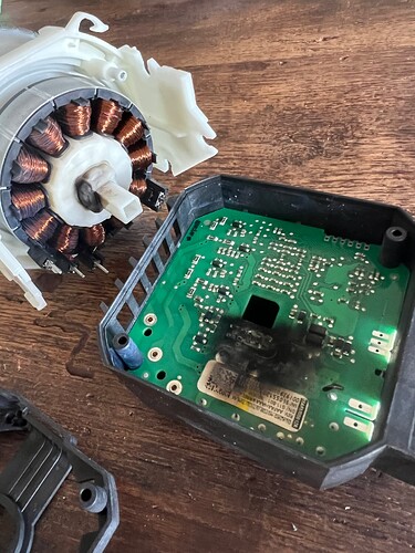

Bonjour,
Ici c’est la carte électronique qui a grillé
Avec les même symptômes que décrit plus haut
