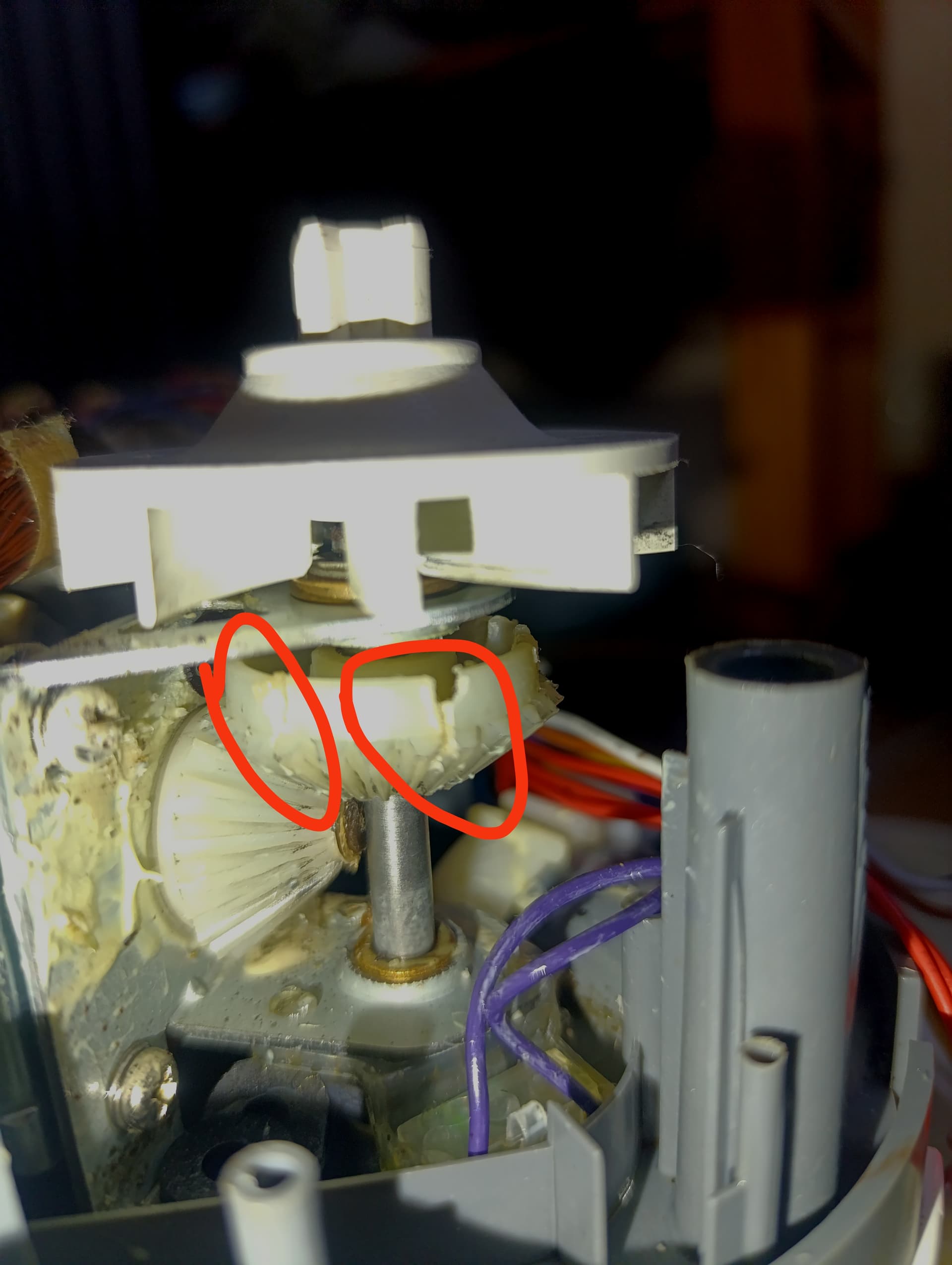

Nous avons un robot de cuisine Kenwood 240 don’t la partie mixeur ne tourne plus.
Je peux voir que la partie qui est supposée entraîner la lame tourne doucement et irrégulièrement, et n’a plus la force de faire tourner l’ensemble.
Je suspecte de l’usure, comme ce que j’ai entouré sur une des photos, mais je n’en suis pas sûr et je n’ai aucune idée de comment trouver la source de la panne.

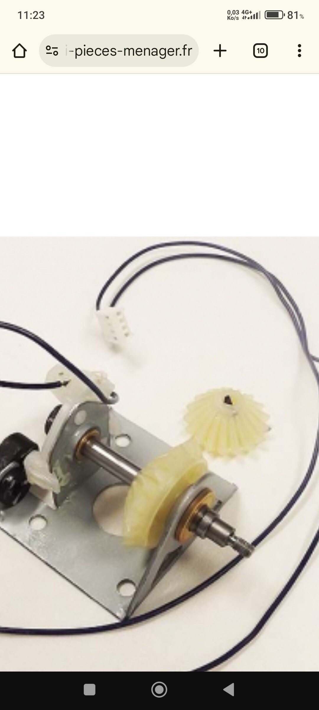

Bonjour, voir si il manque des dents au pignon VUE ECLATEE KENWOOD KM240
Bonjour la partie déssinée coûte peu d’argent et se trouve facilement. Par contre pensez à vérifier l’autre pignon qui sort du moteur s’il n’est pas fendu et s’il a toujours en son centre la petite lamelle de métal qui le rend solidaire de l’arbre moteur.
Sur cette vue on voit bien que sur le pignon conique posé à côté du tachymètre il y a la petite pièce métallique en son centre qui le rend solidaire de l’arbre du moteur. C’est cela que je vous demandais de vérifier.

J’ai bien regarder les pignons. Il ne manque pas de dents, mais je pense que les différents dommages que je vois doivent affaiblir la pièce et disperse la force.
J’ai essayé de démonter cette partie, mais je ne comprends pas comment je peux désolidariser le rotor du moteur.

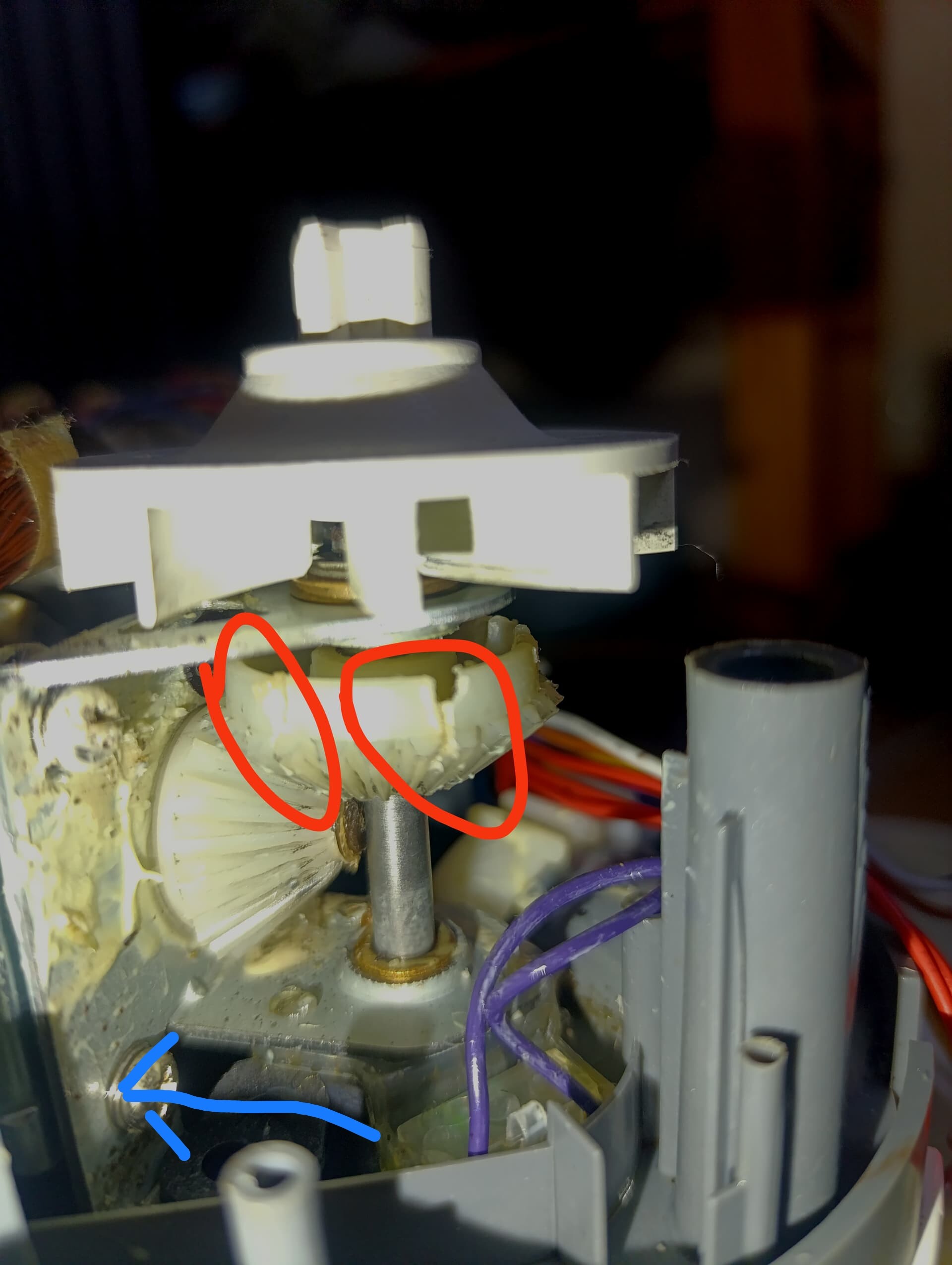

Attention la partie pignon se démonte facilement il suffit d’enlever les 4 vis qui le tiennent sur le moteur rien de plus !
lles 4 vis fléchées en bleu et toute la pignon erie s’enlève. Attention aux 4 rondelles.
