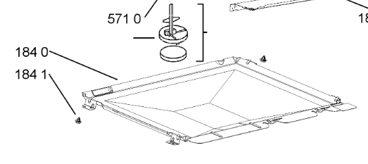

Il n’indiquerait pas une erreur 6 et la pompe tournerait en permanence.
Il se situe au centre de la plaque de fond, si existe. Faudrait le N° commençant par 8542 pour savoir

Concernant le flotteur / microtupteur je n’en trouve pas, sur le schéma que vous m’avez joint je trouve le « soupape diverter » mais rien en dessous
Idem pour chambre de compression / pressostat, aucun composant relié à une petite durite lié au lave vaisselle.

Personnellement le fait que la pompe de vidange continue de tourner malgré l’alarme me fait vraiment penser à une détection fuite (qui en bloquant le remplissage génère le défaut F6).
J’ai tous les indices qui me font penser à ça et pourtant aucun système anti fuite j’ai fait le tour du lave vaisselle 5 fois et rien de rien.
