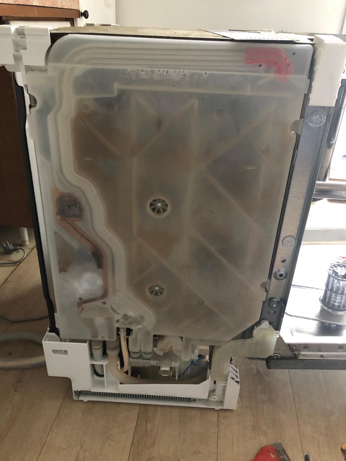

Cependant, je trouve que le côté gauche (grande partie semi-transparente) est sale en de nombreux endroits. Avant de tenter une remise en route (et éventuellement de me refaire une séance vidage un peu pénible… avec le même problème), j’aurais aimé avoir un avis : est-ce que cela pourrait expliquer le problème initial ?
Je joins la photo.

Voici la photo.

Vous avez raison ce grand réservoir semi-transparent n’est pas très propre, même si cela n’empêche pas le LV de fonctionner.

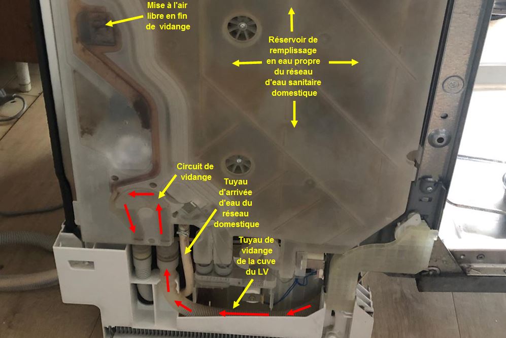

Ci-dessous une vue de la 1/2 partie inférieure avec quelques annotations
Sur la gauche, la petite chambre de forme carrée est totalement saturée d’impuretés et le canal qui y mène est lui-même encombré.
Cette chambre est destinée à la mise à l’air libre du circuit de vidange en fin de vidange pour éviter un siphonage de l’eau de remplissage qui suit en général immédiatement une vidange.
L’encombrement de cette chambre est malheureusement systématique et comme il est extrêmement difficile de la nettoyer, sa conception aurait due être revue depuis longtemps.
Toutefois cet encombrement est en général sans incidence sur le fonctionnement du LV, si et seulement si le tuyau de vidange du LV est simplement engagé de façon non étanche et pas trop profondément dans le tuyau d’évacuation murale.
La mise à l’air libre et la rupture du flux d’eau de vidange se fait alors naturellement par l’extrémité de ce tuyau de vidange.
Par contre, sur votre LV, il existe une coloration brune sur quasiment toute la surface de cet échangeur thermique.
Et là, ce n’est pas vraiment acceptable.
Toute cette zone va recevoir toute l’eau propre sanitaire de remplissage du LV.
Ce réservoir se remplit en effet quasi intégralement pour chaque phase de remplissage en eau du LV.
Difficile de déterminer la cause de cette coloration brune :
  • N’avez-vous jamais constaté une alimentation domestique en eau polluée (lors de travaux par exemple) ?
  • Le LV a-t-il connu antérieurement des défauts de lavage ? (encore que l’eau de lavage ne devrait pas refluer dans ce réservoir !)
Ces salissures n’ont rien à voir non plus avec le code E15, mais elles sont difficilement acceptables sur l’arrivée d’eau sanitaire propre.
Le nettoyage de ce réservoir nécessite de le déposer, de déposer également la platine du débitmètre et l’électrovanne qui se trouve en bas et sur l’AV.
Il faut alors faire tremper plusieurs heures voire toute une nuit dans une eau tiède, largement additionnée de vinaigre blanc 14°.
Il faudra également certainement provoquer, de temps en temps des mouvements de son contenu pour chercher à détacher les salissures qu’il contient.
La propreté de toute la zone de remplissage devrait s’en trouver ainsi améliorée.
Par contre, le canal qui mène à la chambre de mise à l’air libre du circuit de vidange étant très étroit et la chambre elle-même contenant des chicanes, il ne faut pas attendre des miracles de ce côté-là. Ce sera toutefois sans incidence sur le fonctionnement du LV si l’extrémité du tuyau de vidange du LV est simplement engagée sur environ 10cm dans un tuyau d’évacuation murale vertical.
Cordialement
RdB
