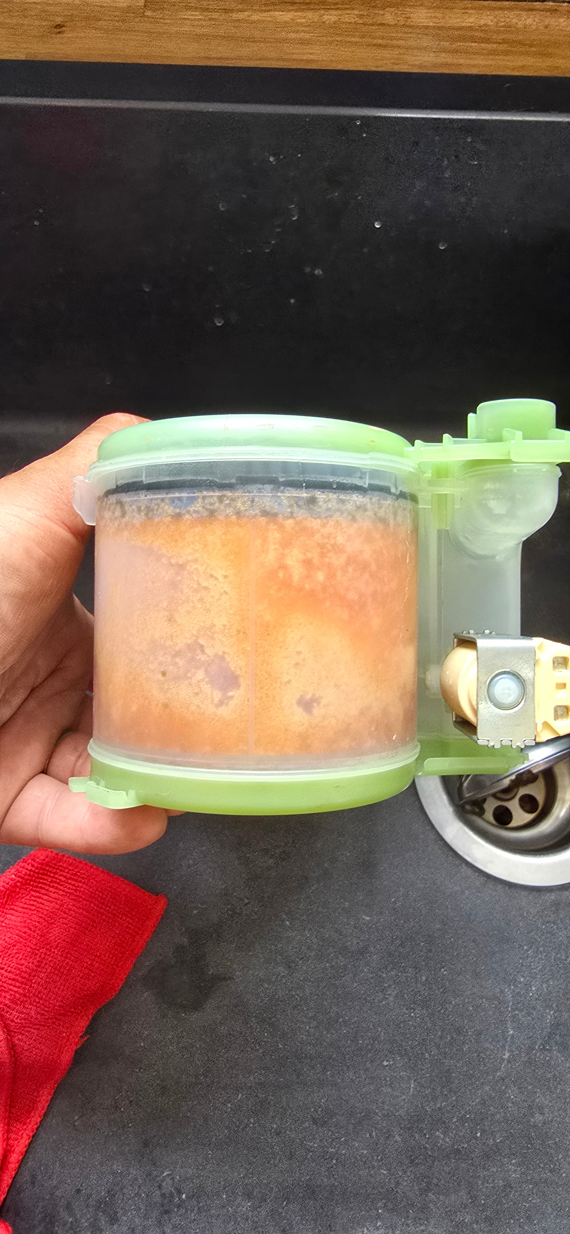

J’ai vérifié le réservoir avec le débitmètre.en suite je démonté le réservoir suivant il y a de la matière a l’intérieur est ce normal

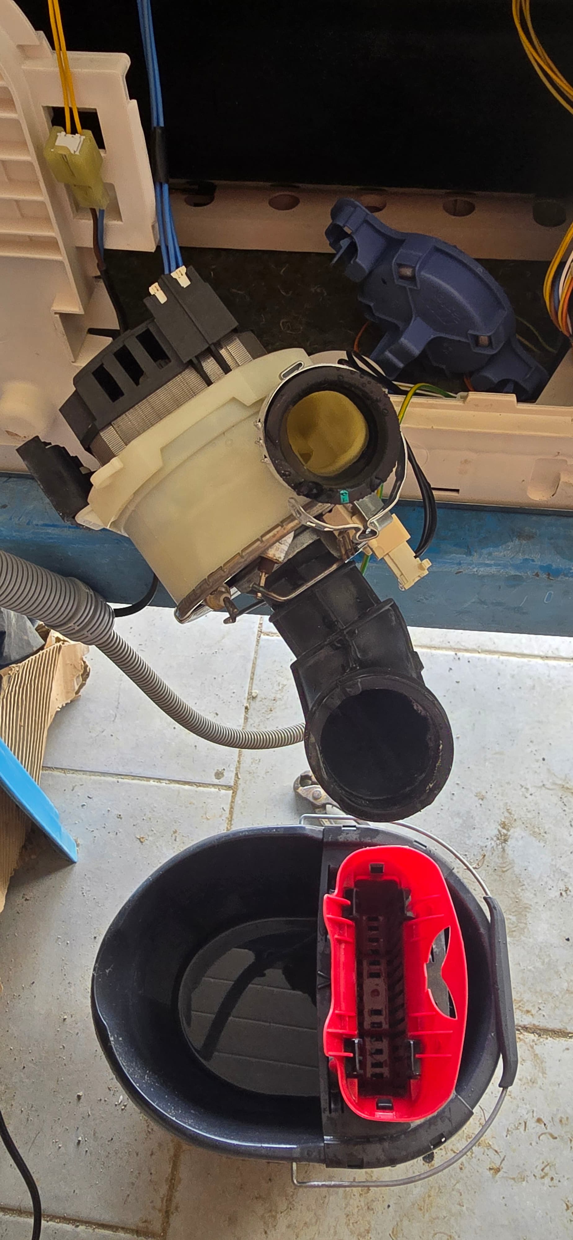

En suite j’ai aussi déposé la pompe de cyclage rien non plus par contre vous m’avez parlez de 2 bref rotation moi elle tourne mais ne s’arrête pas

Merci de ne pas vous égarer dans des démontages de ‹ réservoirs › qui est, en fait, le boîtier de la résine ( la ‹ matière › ) de l’adoucisseur d’eau intégré . . .

Voici la pompe en question
Cela semble bien la pompe de cyclage, mais tourne-t-elle librement (à la mimine) ?
Et, comme vous avez signalé qu’elle tourne ‹ sans s’arrêter › . . . ce serait plutôt celle de vidange
Que vous entendez ! ! !
