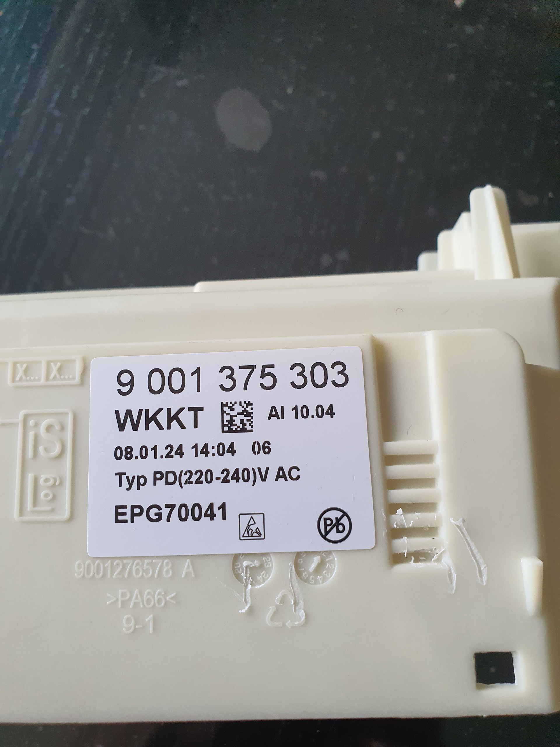

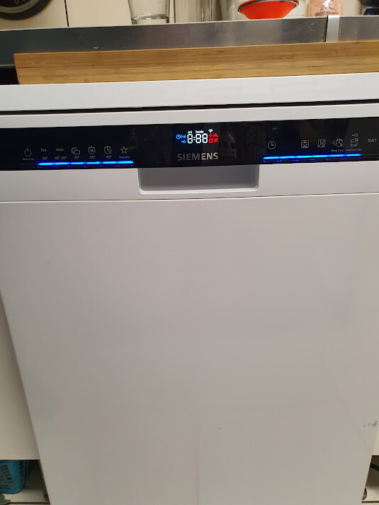

Bonjour, Merci pour votre réponse. La première panne le LV s’est arrêté subitement aucune réaction pas de Led allumé sur le tableau. Le technicien a diagnostiqué le module de puissance à changer suite échange du module rien ne se passe. Finalement j’ai commandé la carte du panneau de commande. Elle s’allume mais reste allumé comme sur la photo. On lisant un peu sur le net je soupçonne que la carte que ma changer le technicien n’est pas programmée. Je me retrouve avec une machine avec module et panneau de commande neufs mais qui ne fonctionne pas. Je n’arrive pas à contacter le premier technicien pour lui demander si le module est programmé ou pas. Merci.

quand on commande une nouvelle carte il faut fournir au vendeur le PNC machine ( Product Number Code) qui est sur la plaque signalétique de façon à charger dans EEPROM du microcontrôleur les programmes et profils de la machine sur laquelle la carte sera installée.

Bonjour, Merci pour votre réponse. Voilà toute l’histoire en détail : Le technicien arrive et examine sommairement le LV et déduit immédiatement que c’est le module de puissance qu’il faut commander et changer, après une semaine il revient avec le module de puissance neuf dans son carton. Quand il le montre rien ne change déduit qu’il faut changer le panneau de commande qui est HS. À ce moment là je décide de faire le boulot moi même en commandant un panneau de commande neuf. Je le change à ce moment là je vois une réaction les LED s’allument cette fois mais refuse de continuer le processus. J’ai bien vérifié qu’il s’agit de la bonne référence pour le module de puissance (photo indiquée au dessus) ainsi que pour le module de commande Voilà l’histoire.

// pouvez-vous préciser celles qui s’allument ou clignotent

Comme indiqué plus haut sur la photo les led s’allument tous et restent allumé, le fait d’appuyer sur le marche/arrêt pendant 5 secondes tout s’éteint pendant 1 seconde puis se rallume et reste allumer comme indiqué sur la photo plus haut. Il n’y pas de message d’erreur.
J’ai l’impression que la machine s’allume mais ne sait pas quoi faire ! !

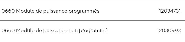

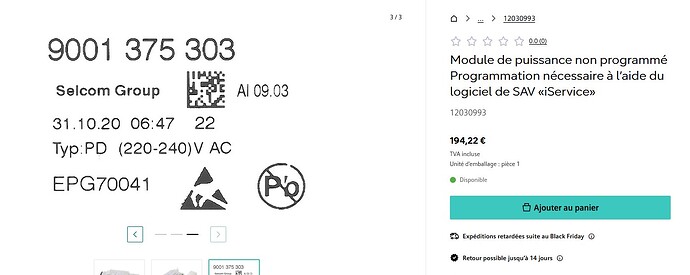

En fouillant sur le site de Siemens j’ai trouvé ça :
Bonsoir,
Il s’agit de la proposition de vente d’une carte électronique non programmée. et cette offre invite l’acheteur à faire installer le logiciel spécifique à son LV par un SAV disposant du logiciel « iService ».
Il vous faut demander au technicien qui vous a commandé et installé la carte électronique de puissance si celle-ci est programmée ou non pour votre modèle de LV.
Pour mémoire : Lors de la commande de la carte électronique de puissance il était essentiel que soient précisées, la référence SE23HW42VE/01 du LV et surtout la référence Siemens 12034731 de la carte programmée :
