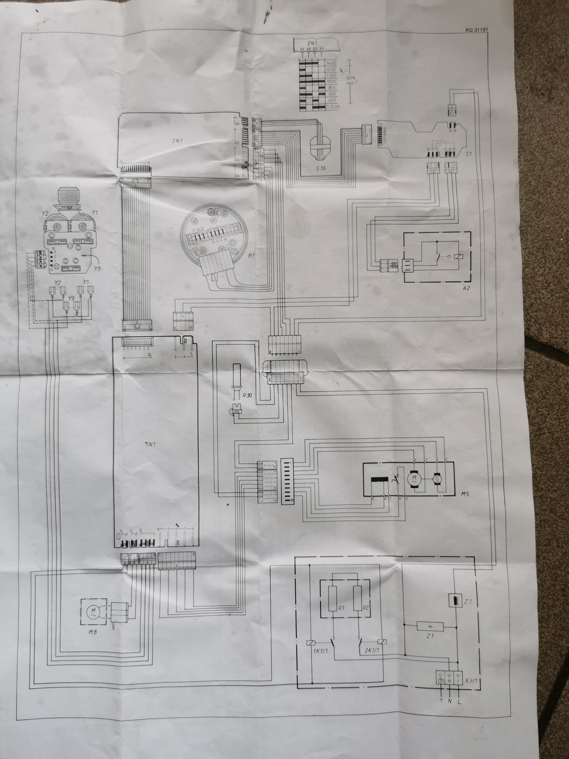

Bonjour à tous,
Après 35 ans de bons et loyaux services, ma machine à laver est morte. Plus aucune lumière ne s’allume sur la face avant. J’ai dû 220v jusqu’à la plaquette EL/001 (cfr photo).
Un super grand merci pour votre aide

Bonjour, si c’est des lumières led basse tension, l’alimentation à découpage qui génère ces tensions est probablement défectueuse.
EL001 semble être la carte de puissance. 8
Pas de points de mesure repères pour ces tensions DC ?
Les basses tensions sont peut-être générées par l’électronique de commande 9

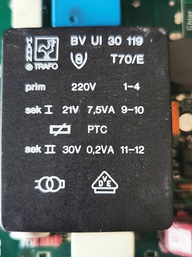

Merci pour votre réponse. J’ai trouvé un transfo basse tension sur EL/001, en dessous du refroidisseur

Quoique si le verrou de porte ne fonctionnait pas, il n’y aurait pas de 230 V en entrée de EL001. Donc voir derrière le transfo la présence des basses tensions.
