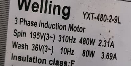

Quelle est la référence sur le moteur. C’est peut-être sa carte de gestion intégrée qui est en cause et peut se commander seule ou se réparer.

Le code Ic:769990876637
La même pour les 3?
