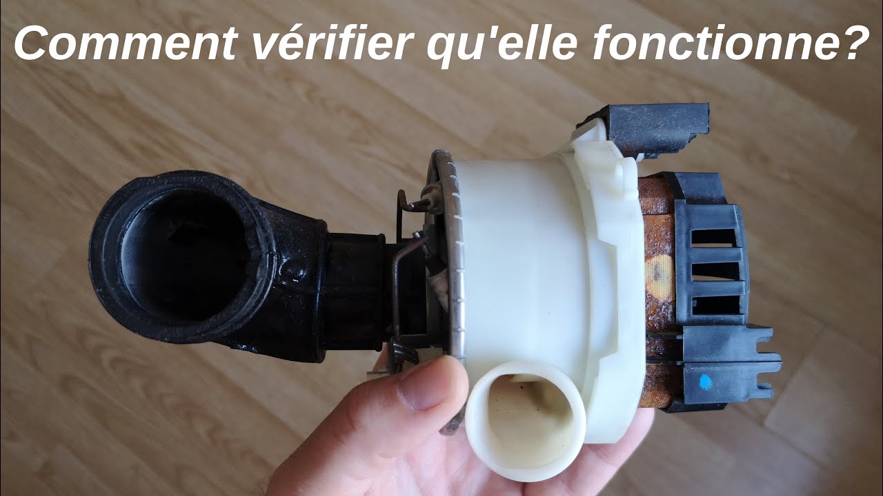

Une vidéo qui montre comment démonter la pompe et vérifier le jeu de l’axe
Ne pas oublier de prendre des photos avant d’enlever des connexions.

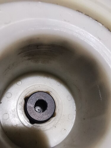

En effet la pompe de cyclage est abîmé. Les plastiques côté résistance et surtout le rotors semble fatigué. On voit des striures dans le plastique, l’axe bouge, et même la partie céramique(?) au fond est ovale…
Sans compter que c’était écrassé dedans d’une pâte de résidus immonde.
Je n’ai pas de garanti que ça marche pas (ça renvoi des ampères) mais dans tous les cas c’est très faiblard. Comment je peux vérifier que c’est bien ça tout de même ?
Un autre truc m’emmetrde c’est que le plastique côté résistance qui vient se coller au rotor est un peu abîmé. De la à mettre 60balles dans la pièce…pas très chaud. Je peut laisser ?
Ah et question débile mais est il possible de changer uniquement le rotor comme le bricolo russe ou bien faut il changer tout le bloc électrique. Comment le savoir (elle renvoi des ampères)
Le russe s’est servi d’une imprimante 3D, durée de vie de la réparation non garantie. Les paliers de rechange ne se trouvent pas en France à ma connaissance.
La méthode Polonaise, ils donnent un lien en description.

Côté vidéo j’avais vu celle ci ou il démonte proprement sans tapper comme un bourrin!

Ah par contre, à reverifier ce soir mais je n’arrive pas à faire tourner à la main comme lui le fait vers 3min45. J’ai déjà testé avec le moteur séparé de la résistance et ça tournait pas, mais pas en remontant les deux pièces. Ça change un truc ?
Vous l’avez montré ici

Les paliers de la pompe de cyclage étant usés et ovalisés, ceci induit une surconsommation de puissance du fait
  • d’une part, que la rotation du rotor n’est plus fluide et régulière
  • et d’autre part parce que le rotor finit par frotter la paroi cylindrique dans laquelle il tourne et que la turbine de la pompe finit par frotter sur son carter (vous avez constatez une usure du carter me semble-t-il).
La dégradation progressive du degré de liberté en rotation du rotor et de la turbine finit par induire une surconsommation de puissance du moteur qui dépasse le maximum autorisé et dès lors l’électronique n’autorise pas l’alimentation électrique de l’électrovanne d’arrivée d’eau et arrête le programme sur erreur F15.

Le moteur lui-même devrait être fonctionnel. Par contre il est peu probable que le rotor équipé de sa turbine se commercialise seul.
Ce qui serait le judicieux serait de ne changer que les 2 paliers en matière plastique, mais comme vous l’a indiqué @achess, on ne les trouve pas en France alors qu’en Pologne ils seraient vendus par paire (et c’est rageant, pour la modique somme de 45 PLN soit 1€ (hors frais de port).
À ma connaissance, pas de solution évidente donc pour réparer cette pompe de cyclage.
