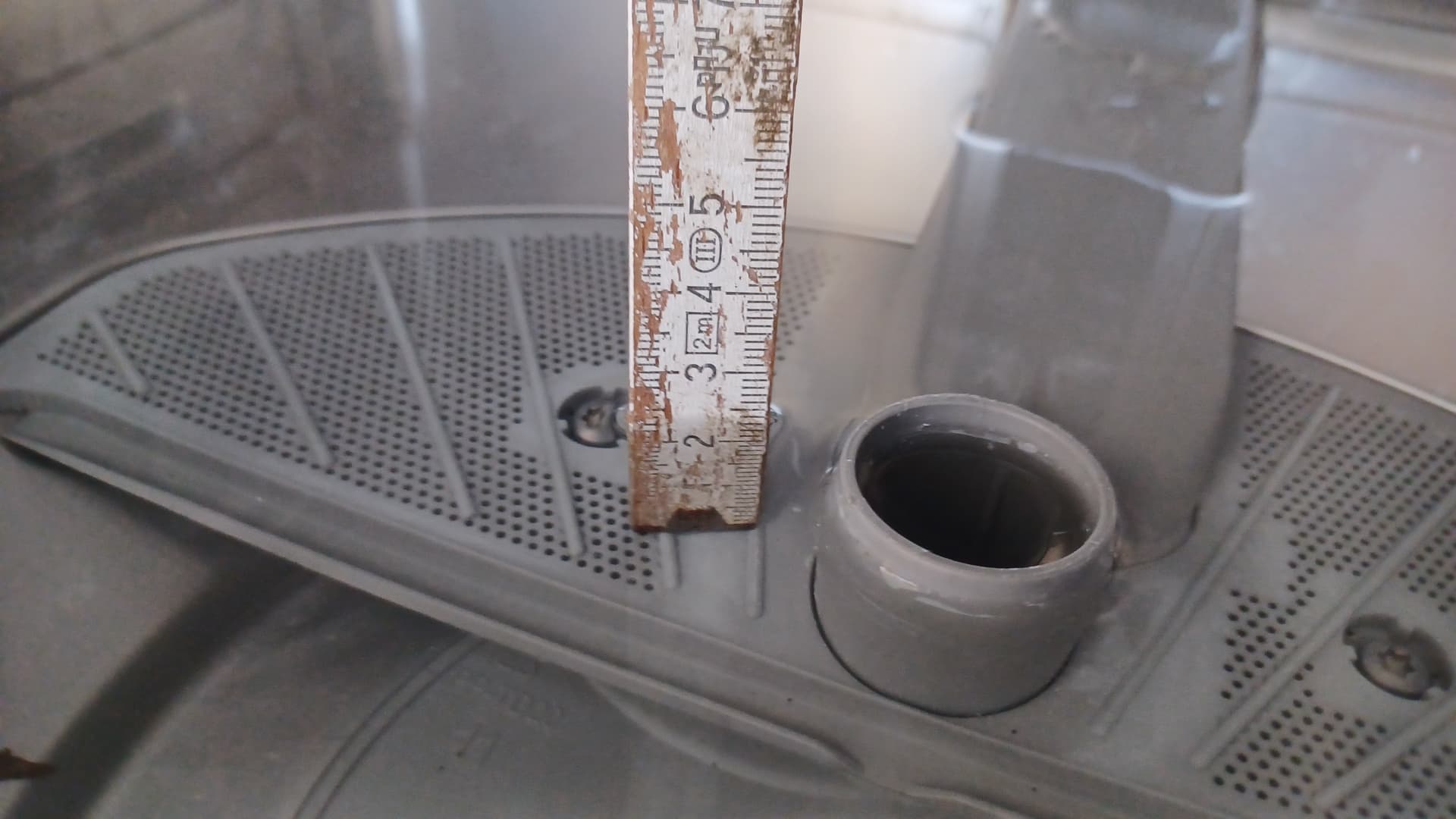

  • quelle est la hauteur d’eau qui subsiste dans le puits central de cuve sous filtre en fin de cycle
  • et s’il verse 1/2 litre d’eau dans la cuve, quelle est la hauteur d’eau qu’il subsiste également dans le puits central de cuve sous filtre en forçant la vidange par action sur le flotteur du système anti-inondation.

En fin de cycle, j’ai 12.5 cm d’eau dans la cuve (mesurée depuis le fond du puits), ou 2.5cm par dessus le filtre.
Après avoir vidé entièrement la cuve à la main, j’ai versé 1/2 litre, forcé la vidange : la pompe tourne, je vois un tourbillon dans l’eau, mais rien n’est évacué :face_with_raised_eyebrow:

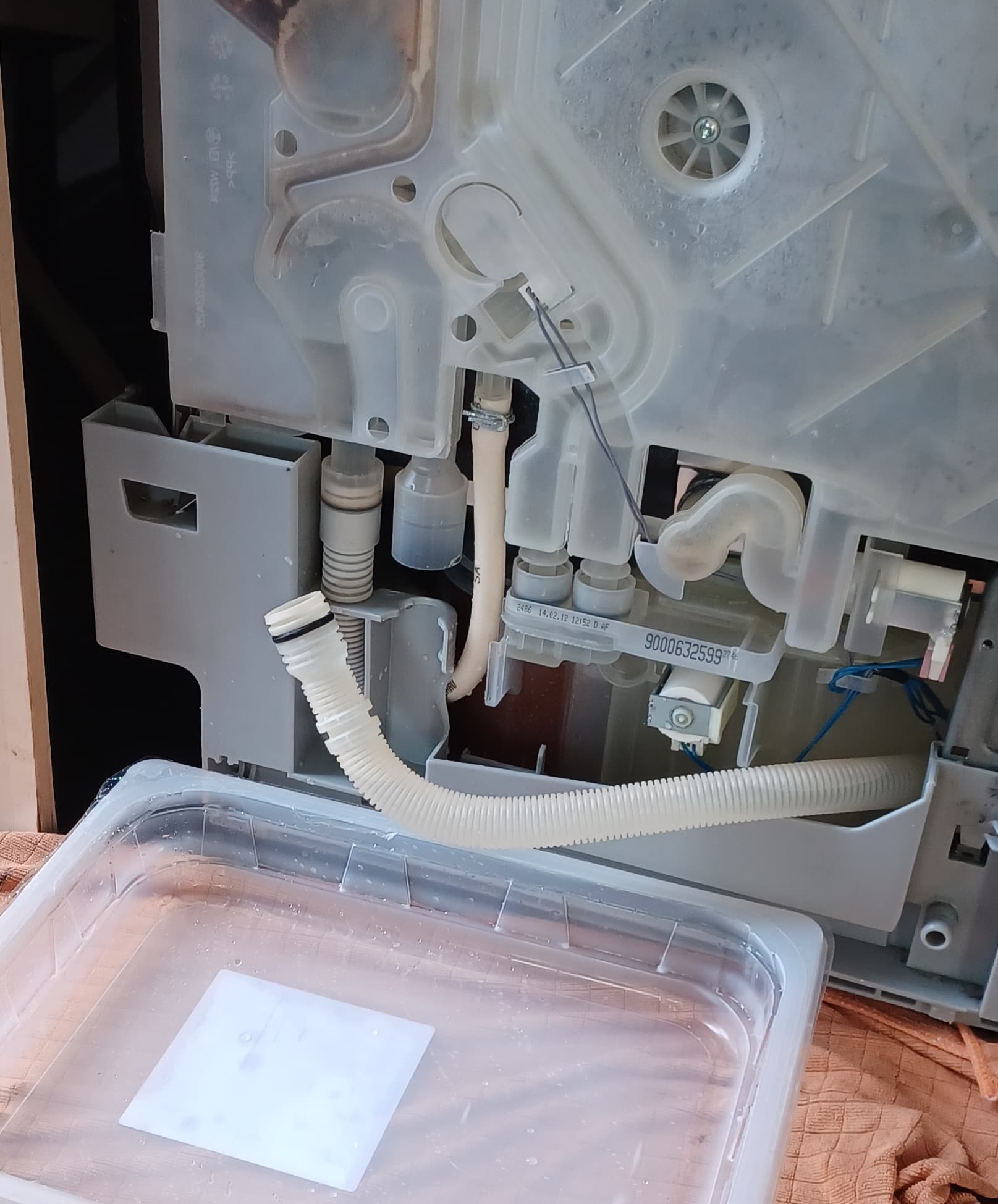

Je viens de faire un test. En forçant la vidange (via action sur le flotteur anti-fuite), j’ai bien toute mon eau qui sort par ici :
Donc, je suppose que la pompe fonctionne et que, s’il y a un obstacle, il est en aval. Le tuyau aval n’est pas coincé, le syphon est dégagé, j’ai passé le furet et même rincé avec du produit pour déboucher. Est-ce qu’il peut y avoir une mise en sécurité de la machine qui bloquerait l’évacuation?

Il s’agirait de disposer l’extrémité du tuyau de vidange sur le bord d’un seau (bord du seau à la même hauteur que votre évacuation murale vers le siphon), de verser 1 litre d’eau dans la cuve (le 1/2L était peut-être insuffisant).
// La pompe de vidange étant activée, cette eau est-elle vidangée dans le seau et quelle est la hauteur d’eau ensuite dans le puits central ?

Ca marche, la pompe relève l’eau jusqu’à 54cm du sol, je ne sais pas aller plus haut avec le tuyau.
