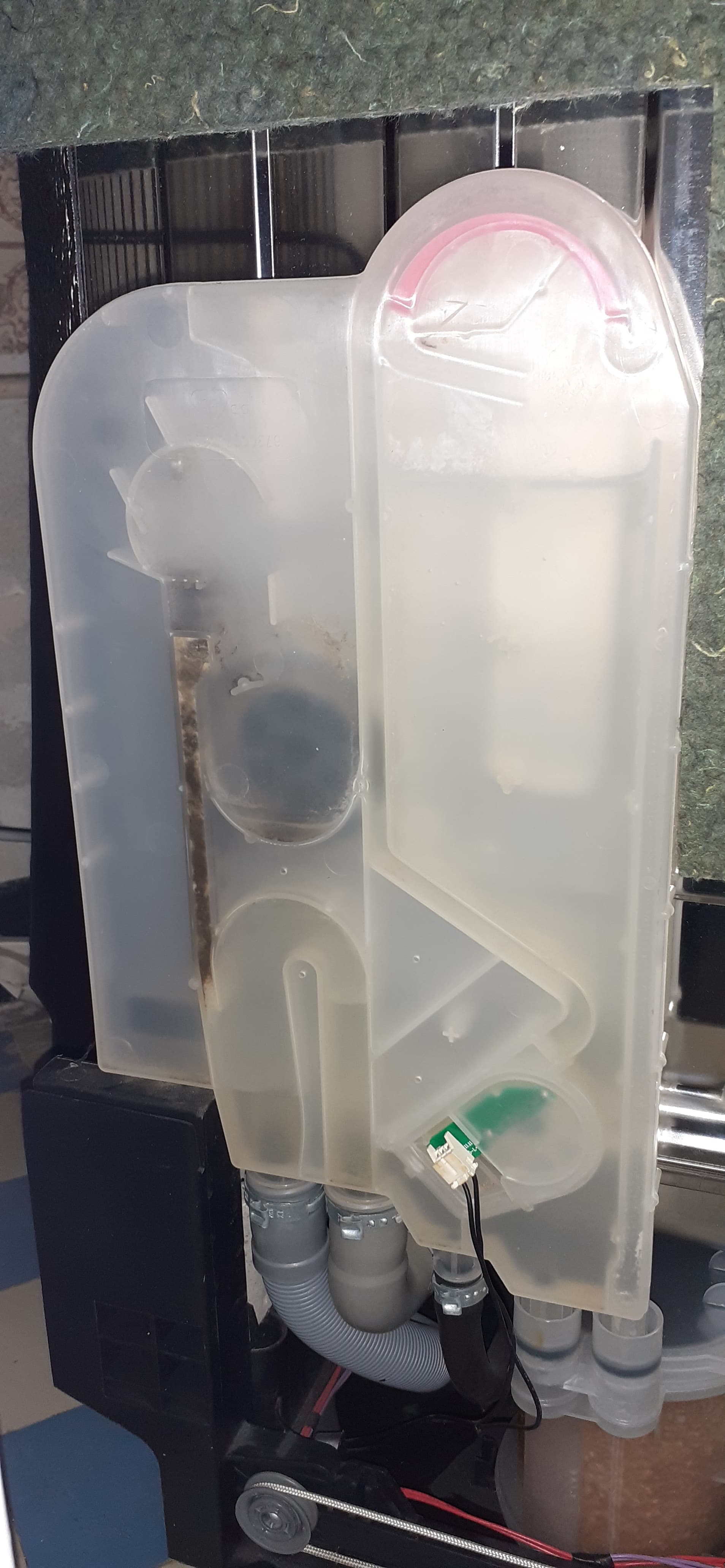

Ayant laissé le flanc gauche sans sa carrosserie, j’ai pu voir comment le bac translucide de répartition fonctionnait: le grand réservoir de droite ,situé au dessus des 2 tuyaux translucides qui vont au bac à sel ,et du tuyau lisse noir d’arrivée d’eau, se remplit lentement en 45 secondes, jusqu’à atteindre un arceau rouge au dessus duquel leau circule lentement, que le petit (1/4 environ du volume de chacun des 2 autres) se remplit aussi, lentement, et son niveau bouge surtout lors de l’évacuation, et que le grand compartiment de gauche reste vide, à peine 1/2 cm d’eau juste sous l’orifice du conduit de 5 cm de diamètre qui traverse et va dans la cuve, flanc gauche, à mi hauteur environ.
Peut être bien que cela vous parlera !

PS : Pouvez-vous publier une photo aussi nette que possible de l’intégralité du Répartiteur (grand réservoir plat translucide sur le flanc gauche du LV) ?

J’ai fait une photo du répartiteur, mais je ne sais pas comment la joindre…
Vous cliquez sur le logo représentant une flèche vers le haut qui ouvrira votre explorateur de fichier. Reste plus qu’à sélectionner l’image.

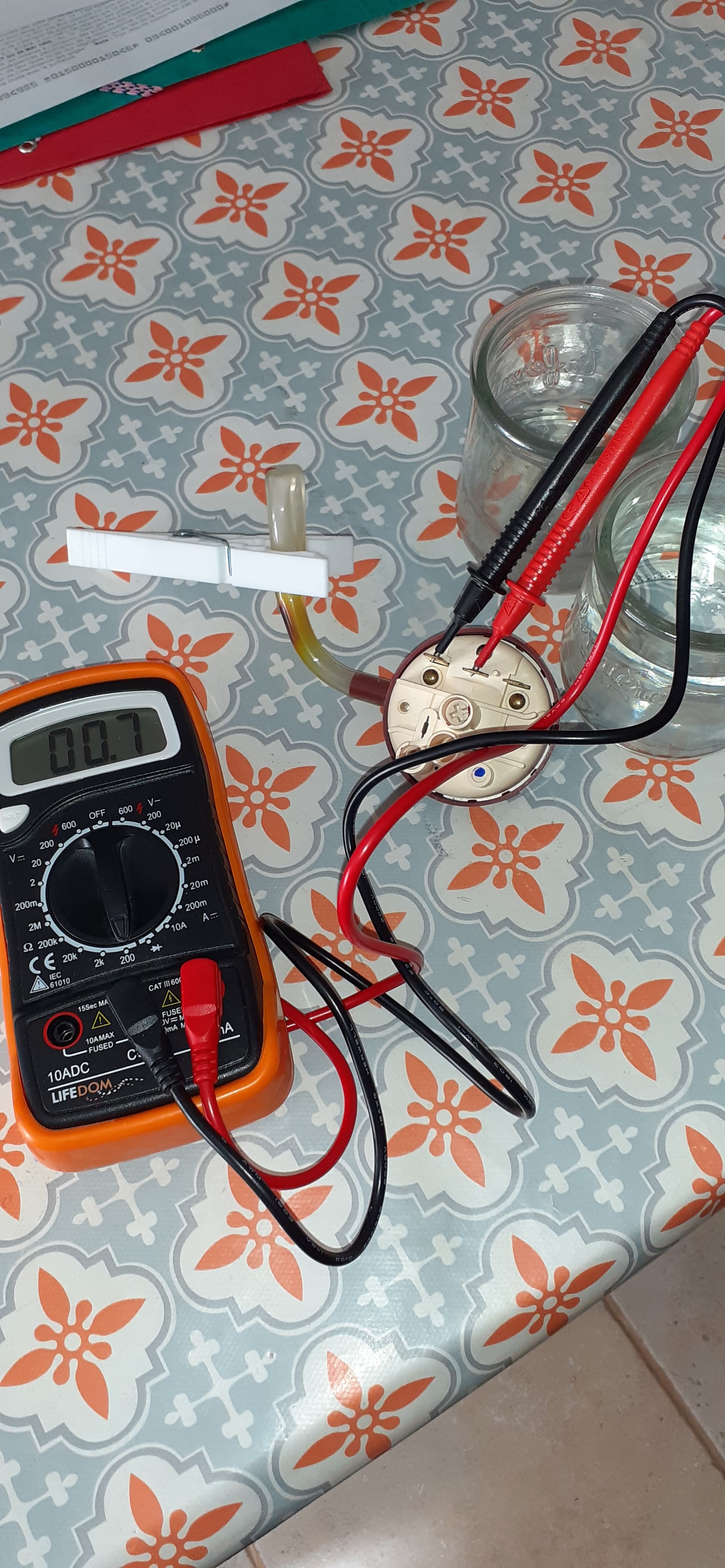

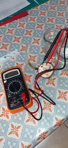

J’ai sorti ce pressostat, le tuyau est bien etanche, j’ai soufflé dans le tuyau et,en gardant la pression,je l’ai gardé coudé avec une pince à linge. Mais les chiffres varient avant de se stabiliser
Par contre j’ai l’impression quil faut souffler assez fort pour entendre le déclic
En soufflant une dizaine de fois,dans ce pressostat, le bruit est devenu plus net, il y a eu des gargouillis puis un peu d’eau
D’une part, je dirais qu’apprécier la difficulté d’obtenir un déclic dans le pressostat est quelque chose de subjectif.
D’autre part, lors de ce nouveau test, si vous l’avez fait entre bornes 11 et 13, il n’est plus question d’une résistance ohmique de 60 à 120 ohms !
Il est possible qu’en soufflant plutôt fort d’après ce que vous dites, vous soyez parvenu à décoller les contacts possiblement collés.
Ce qui est important, c’est de faire un contrôle du pressostat en conditions réelles, c’est à dire 11-12 et 11-13 cuve vide, puis à nouveau 11-12 et 11-13 mais cette fois-ci, cuve pleine.
C’est en effet la montée de l’eau d’eau dans la cuve qui doit faire basculer les contacts internes.
Et si cette fois-ci vous obteniez le basculement des contacts avec la montée de l’eau, il serait intéressant de remettre le pressostat sur le LV, de le reconnecter et de lancer un programme.
Si le programme fonctionne, cela pourrait signifier qu’en soufflant vous avez bien décollé des contacts dans le pressostat.
L’origine du problème serait confirmée, mais il conviendrait quand même alors de remplacer le pressostat, car des contacts qui auraient collé, recolleraient à brève échéance
// En attendant, dites-nous déjà ce que donne le nouveau test du pressostat cuve vide puis cuve pleine.

Pourtant je suis sûr d’avoir bien séché la durite transparente avant de la remonter. Et le declic quand on souffle dedans n’a jamais été bien net, dès avant le nettoyage. Ce declic est plus net maintenant, mais il sort toujours un peu d’eau et des gargouillis. J’ai trouvé la pièce de rechange. Dois-je la commander? Encore merci!!
Alors, ma dernière réponse qui était en cours de rédaction et qui a été publiée avant d’avoir pris connaissance de vos dernières informations (bruits de gargouillis)
Il semblerait donc que le pressostat ait pris l’eau (ce qui arrive en service lors le tuyau n’est pas totalement étanche).
Du coup, il faut bien changer ce pressostat et son tuyau (souvent fourni avec le pressostat (mais à vérifier))
