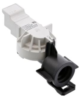

3/ Partant de là, le contrôle de niveau est réalisé par un pressostat (voir ci-jointe la photo de ce pressostat).
Par contre, je manque un peu d’information sur la façon de vérifier ce modèle qui intègre je pense une chambre de compression.
Je cherche un peu et je reviens vers vous (et si quelqu’un a les infos nécessaires, il est le bien venu).
Cordialement.

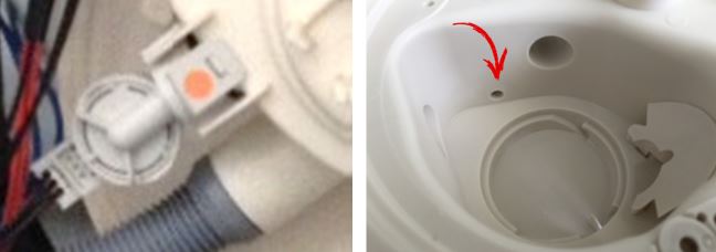

Bonsoir olif,
Si votre pressostat est bien celui représenté sur l’image précédente, il serait directement clipsé sur le puits central de la cuve (à l’extérieur du puits central).
L’orifice permettant de capter la pression est visible de l’intérieur du puits central (suivre flèche rouge sur photo jointe)
Ce montage de pressostat qui se bouchait assez facilement, a fait l’objet d’une Information Technique d’Electrolux et d’une proposition de kit de remplacement.
Si ce montage de pressostat est bien celui de votre LV, après l’avoir débranché du secteur, déconnectez et déclipsez le pressostat pour voir déjà si l’orifice de prise de pression est obstrué et si l’orifice d’entrée du pressostat l’est également.
Si c’est le cas, il est peut être possible de tenter un nettoyage, mais c’est un composant fragile contenant une membrane.
Mais dites-nous déjà dans quel état vous trouvez le pressostat et l’orifice de prise de pression.
Cordialement.
Bonjour
Apres démontage ,j ai constaté que le pressostat était propre et j en ai commandé un autre dans le doute.Dès réception je fais un essai et vous tient au courant.Concernant l orifice il est différent mais pas bouché.
Merci et à bientot
