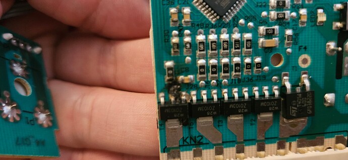

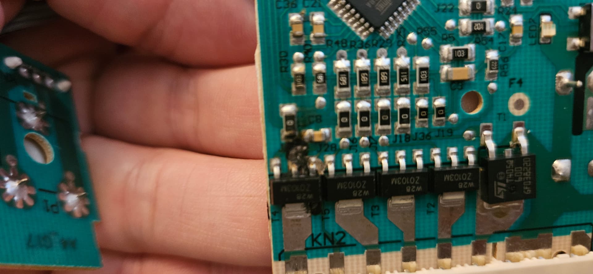

Ca a cramé en bas à gauche sur la carte électronique… :woozy_face:
Alors est-ce-que le dysfonctionnement de pompe est causé par celà ou est ce que ça a cramé à cause de la pompe qui a surchauffé?
:sweat_smile::folded_hands:
Oh là, en effet !!
De l’eau a peut-être coulé sur la carte électronique
Le composant se trouvant sous la zone endommagée et impacté par ce qui s’est passé est un Triac qui joue le rôle d’un interrupteur piloté pour alimenter un élément fonctionnel du LV.
Pour savoir quel est cet élément fonctionnel vous pouvez partir, en bas de carte et sous le Triac, de la piste de connexion puis suivre la filerie. Cela permettra peut être de vérifier si ce n’est pas une défaillance de cet élément fonctionnel qui provoqué les dégâts sur la carte.
// Dites-nous de quel élément fonctionnel il s’agit
On peut se demander aussi si ce n’est pas le basculement du LV à 45° qui aurait conduit à amener de l’eau sur la carte électronique.
Il y aurait donc possiblement un élément fonctionnel à remplacer et, à minima, des composants à remplacer ou à faire remplacer sur la carte.
