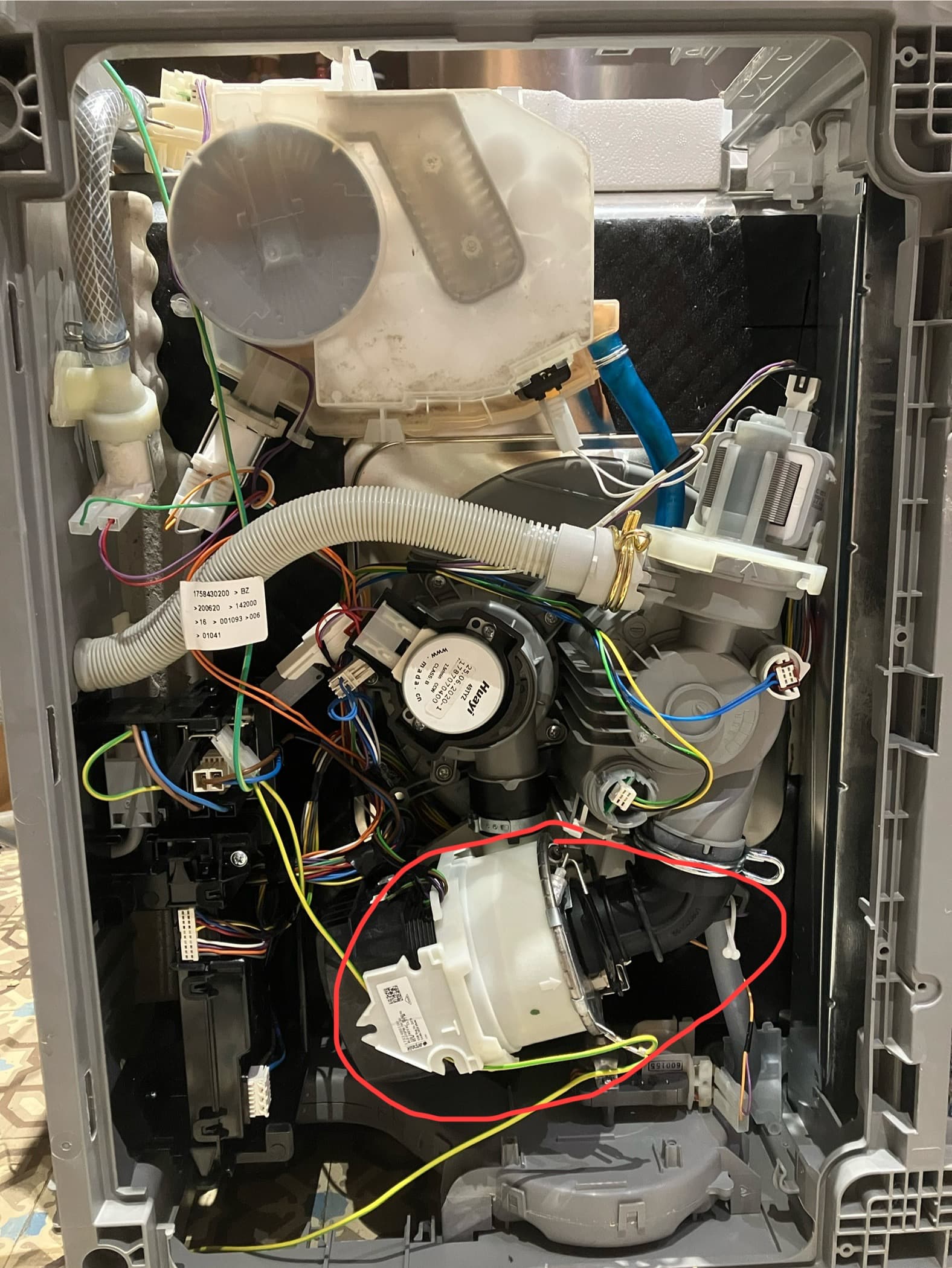

Voici une photo de l’engin vu du dessous.
Pouvez-vous me confirmer où se trouve la pompe de cyclage ? Est-ce bien la pièce entourée en rouge ?
Oui, le moteur à gauche et le boitier avec la resistance à droite. C’est un emboîtement baïonnette, il faut tourner le moteur d’un quart de tour pour les separer. Voir des videos qui le montrent .

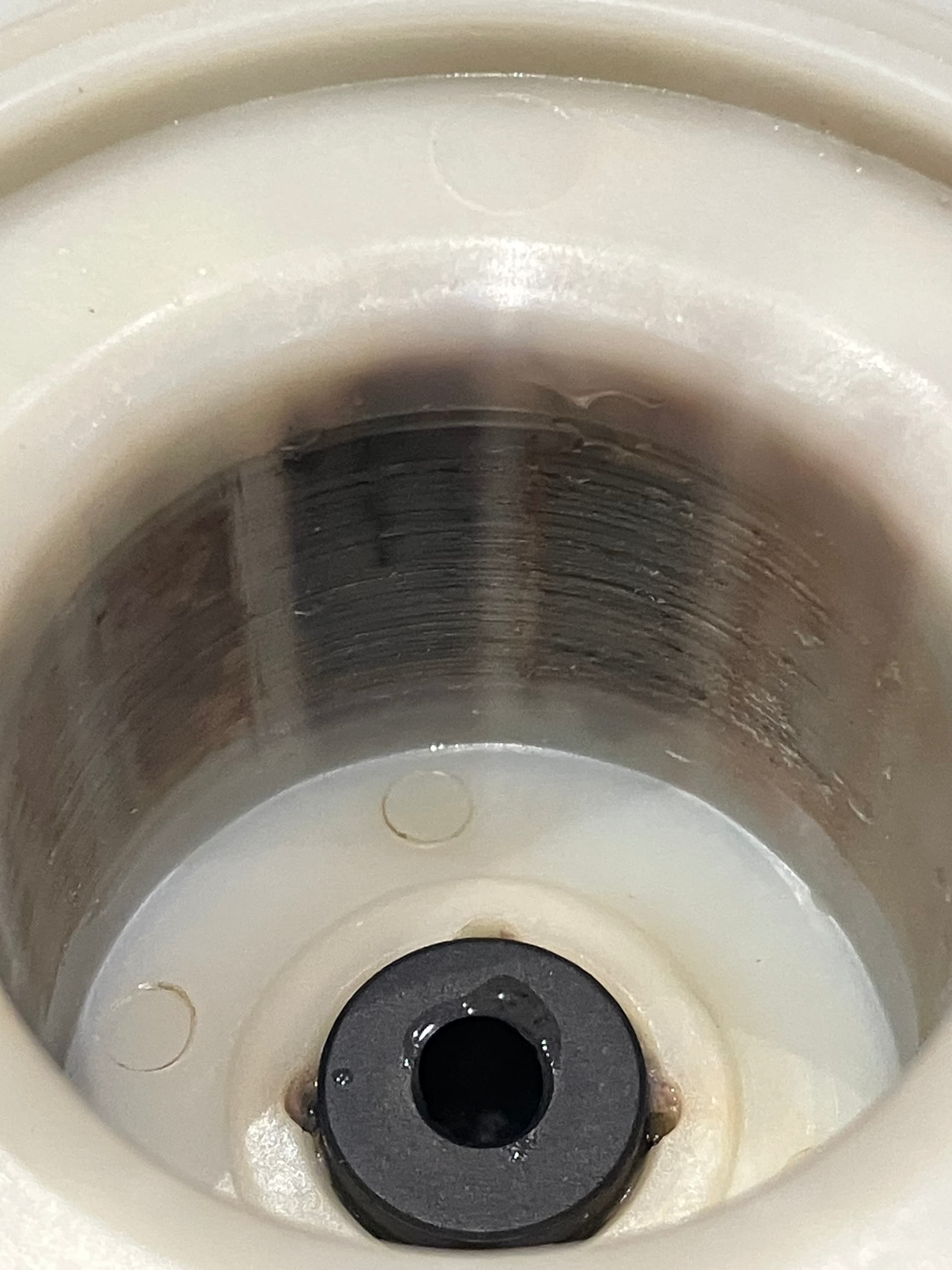

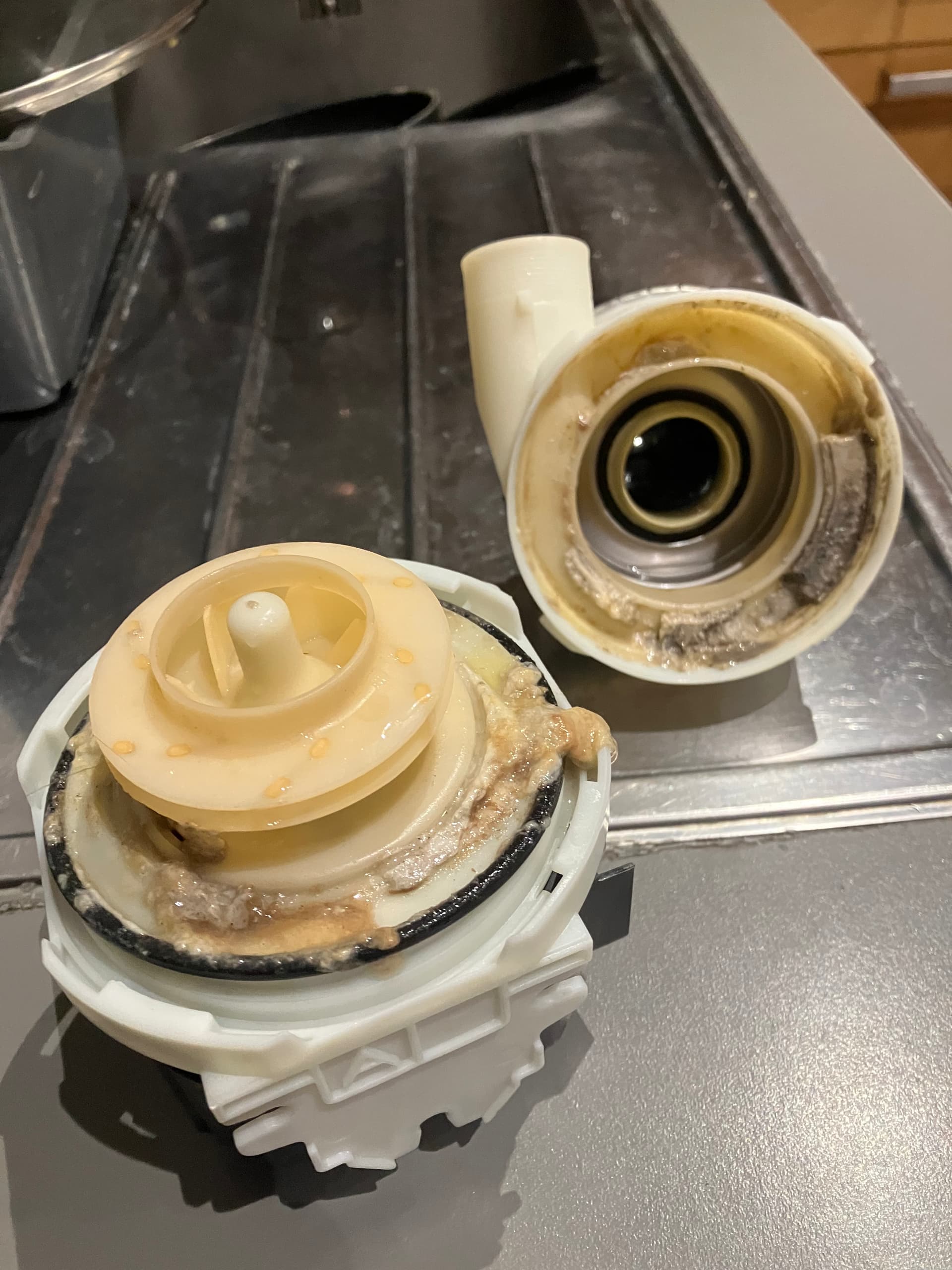

Je ne sais pas si le problème vient de là mais cette pompe est sacrément encrassée..
Et je vois aussi que l’intérieur du corps de la pompe présente des traces importantes de frottement de telle sorte que sur quasiment la moitié du périmètre, les aimants sont presque apparents.
Le palier (bague noir) est usé, il faut changer le moteur. En Pologne ils fournissent ces bagues mais malheureusement pas à l’international.

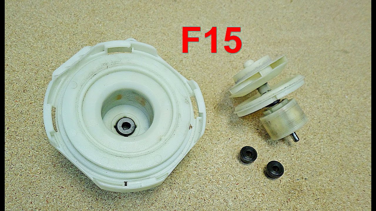

Certains refont les paliers à l’imprimante 3D
Mais existe t il une matière suffisamment résistante ?
