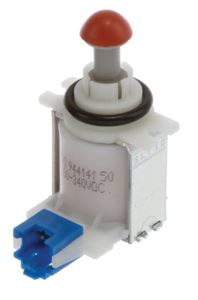

2/ L’électrovanne de vidage de l’échangeur thermique ne serait plus étanche au repos.
Dès lors, le remplissage en eau froide de cet échangeur juste avant la phase de séchage se viderait aussitôt dans la cuve (de façon plus ou moins rapide) et la durée de vidange de fin de cycle ne serait pas suffisamment longue pour évacuer cette eau.
Cette 2ème hypothèse est plus vraisemblable que la 1ère, car ce vidage clandestin de l’échangeur thermique est particulièrement furtif, n’empêche pas le séchage et ne risque pas de créer de désordre au cours de toutes les phases qui précèdent.
Pour vérifier si cette électrovanne de vidage de l’échangeur thermique n’est pas étanche, le programme venant de se terminer, il suffit d’aller voir si l’échangeur thermique est vide ou plein en fin de programme.
Il doit rester plein jusqu’à quelques centimètres de son point haut.
Pour faire ce constat, il faudra toutefois sortir le LV de son logement, déposer la paroi de gauche (le LV étant vu de l’AV) et tapoter en haut de l’échangeur pour provoquer de petites vagues permettant de s’assurer du niveau d’eau.
Si par contre l’échangeur était vide (situation anormale), le niveau serait visible dans le conduit proche de l’électrovanne de vidage (en bas et sur l’AV de l’échangeur).
// Qu’en est-il ?

Hypothèse 2: L’électrovanne de vidange de l’échangeur thermique ne serait plus étanche au repos.
Je n’ai pas encore fait le test, le LV est difficilement accessible, mais c’est prévu.
Je me pose une question, car au cours d’un programme de lavage, l’électrovanne de vidange est utilisée,
elle pourrait tout de même être en cause en fin de cycle?
Pour rappel, j’utilise un programme 15mn pour éjecter l’eau stagnante, donc la l’électrovanne de vidange fonctionne!
Qu’en pensez-vous?
